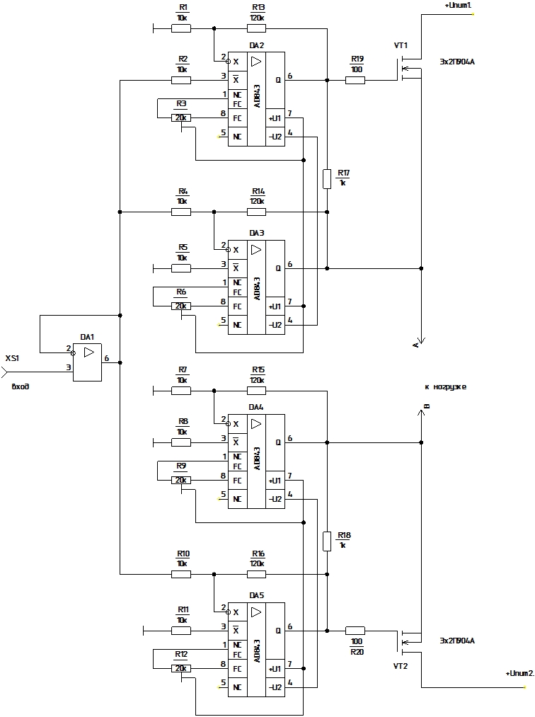

    Есть усилитель,собранный в начале 90ых:
    Служил мне лет 13.Попалась модернизация:
    Прошу совета:стоит ли переделать по выше приведенной схеме,используя импортные детали не заменяя КП904-раньше звучание устраивало,нравится простота реализации,короткий тракт,не нужны защита от КЗ и термостабилизация тока покоя.Минусы-маленькие выходная мощность(за ней никогда не гнался) и КПД.
    Или бросить эту затею и собрать на КП904 ушной усилитель?

    Есть ли жизнь на марсе, нет ли жизни на марсе...? Хотелось бы всётаки обсудить в данной ветке конкретные схемотехнические недостатки схемы оригинала и как можно сделать жизнь лучше. Лично я проанализировав, сделал вывод, что схемотехнику выходного каскада типа "циклотрон" лучше не менять да и ОУ на входе не противопоказан. другое дело сам принцип управления ПТ включая источник тока.
    Вложение 148042уменя такой вариант.

    По умолчанию Re: Мостовой на КП904
    большое спасибо. попробую ещё раз .Нажмите на изображение для увеличения.
Название:	2P904us_новый размер.jpg
    Первое что бросается в глаза разные коэфициэнты усиления 10/120 и 10/120+1 и назначение DA3 и DA4

    Если модернизировать, то это уже не мостовой и с ТОС. С ув. Сергей.
  20. #139
    15.11.2010
    11
    Насчёт разных коэффициентов усиления Вы правы, это мой недочёт или точнее очень быстрое оформление схемы. Я думаю сопротивление резисторов ООС можно оставить как в оригенале. R8 не на корпусе, а подключон к выходу DA1. Вообще моя идея в том, чтобы с одной стороны увеличить амплитуду сигнала управления транзисторами за счёт мостовой симметричной схемы усиления, с другой создания более совершенной на мой взгляд схемы смещения выходного каскада, а для этого и нужны DA3, DA4. С уважением Олег.
  21. #140
    17.04.2010
    Крым Керчь
    749
    С такими поправками схема уже более менее рабтоспособна но на мой взгляд стоит умощнить выходы ОУ и уменьшить r17 b r18 c целью быстрейшей перезарядки входной емкости полевиков .(Увеличить амплитуду управляющего сигнала можно и применением следящего питания но ваше решение обещает дополнительный бонус в виде частичной компенсации собственных искажений ОУ)
