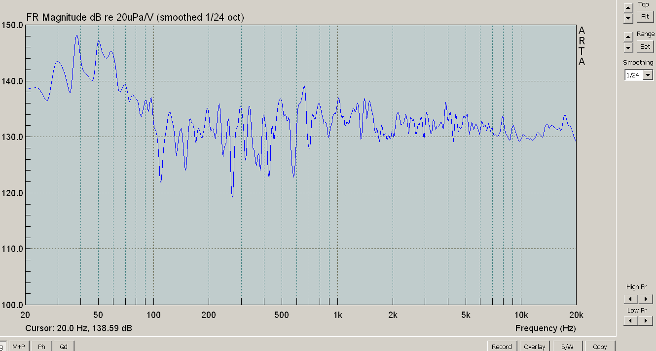

    все шп задирают середину бывает что и на 10-12дб, так что теперь f3 от пика мерять?
    А из какой я оперы?
    И что люди должны понять? что "реальные" 40hz только у тебя?
    И не надо так гордится карлюкой из арты, с такой неравномерностью.

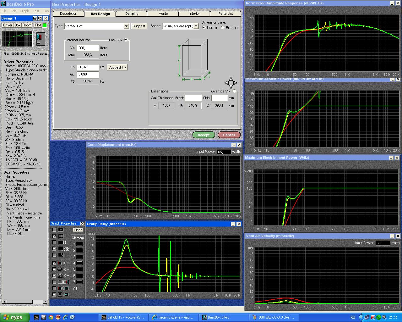

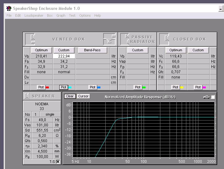

    У вас хитрый график. Только сейчас заметил. Снизьте частоту, пожертвуйте ГВЗ
    Сможет ли вообще 100гдш до 40
    Как видите, сможет
    ГВЗ конечно улетит вверх, но на вопрос сможет или нет по (АЧХ) я ответил.

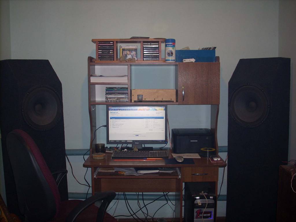

    АС впритык по углам. Как углы влияют на НЧ я думаю знаете.
    Из-за этих трех факторов у меня получились 40Гц. Других вариантов у меня нет, почему так получилось.

    Нет, при чем тут динамик, я про гибрид TL и karlson
    Ничего там хитрого. Это симуляция даташитной рекомендации от Ноэма в объёме 160 литров. Только, я выполнил её сам в БассБоксе 6 с использованием рекомендованных параметров ФИ. А тот, кто писал рекомендацию для даташита, судя по всему, использовал, как и вы, расчёт в ЖБЛ Спикершопе, который является академическим, без учёта влияния порта ФИ и его добротности на параметры и графики АО. То, что вы привели, это тоже самое, что прикидка объёма по номограммам Виноградовой, примерно. К тому же, вы забыли проставить значения параметров ФИ, - это даже расчётом то назвать нельзя. Спикершопом я не пользуюсь уже лет 5, наверное, - потому как это программа начального уровня, типа букваря в школе.
    Сможет, конечно, а с учётом комнаты и ниже
    только, добиться этого удаётся титаническими усилиями, к примеру увеличением сечения порта до 500 кв. см и длины до 400 мм, а так же совершенно дикими ГВЗ. Такое оформление назвать адекватным мне не представляется возможным. Это типичная болезнь почти всех начинающих.
    И, уважаемый Бока об этом здесь же очень хорошо сказал.
    На вложении, чтобы было понятно красным цветом - то, что попросила сделать сама программа для 200 литров объёма, жёлтым - я попытался приблизиться к отметке 40 Гц, а зелёным - что будет, если перейти этот рубеж.
