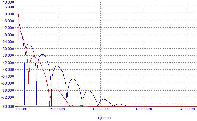

    Ведь кроме этих, изменяющихся параметров от уровня, прогрева, от "размятия" (т.н. memory), ФИ имеет одну из худших импульсную характеристику, всегда долго раскачивается и долго останавливается, при чем, останавливается на другой частоте. ФИ - это бюджетно-коммерческое решение, хотя и имеющее свою огромную нишу и использующееся даже в очень дорогих моделях АС. Есть ли смысл нам, любителям (в хорошем смысле этого слова) вообще серьезно рассматривать ФИ?
    Позволю себе с Вами пополемизировать.
    ИМХО, ФИ - более чем достойное оформление.
    И причин тому я вижу несколько:
    У меня есть устойчивое убеждение, что динамик работает хорошо только до тех пор пока у него амплитуда колебаний "глазом незаметна".
    В этом смысле ФИ - весьма достоин рассмотрения.
    Такие зависимости параметров от уровня как ухудшение Qe (прогрев, падение Bl), проявляют себя в основном на больших амплитудах/мощностях.
    Амплитуды в ФИ ограничены (ОК, кроме фазы "раскачки", где их тоже можно в некоторой степени контролировать добротностью порта); Подводимую мощность тоже можно выбрать (да и уровень НЧ обычно не "0 дБ").
    Нелинейность подвеса на большой амплитуде для динамика в ФИ также менее значима чем для ЗЯ (просто потому что максимальные амплитуды в ФИ при равных звуковых давлениях меньше).
    "Мемори" - вопрос малоизученный, но в ЗЯ он вроде как принципиально не отличается от ФИ (особенно учитывая, что ФИ в фазе "раскачки" работает почти как ЗЯ, или даже скорее ОЯ).
    То есть, если не запихивать ФИ в нишу где АС должны "рубить на всю катушку", то "механические" препятствия не кажутся столь существенными.
    Более того, динамик остается стабильнее до более высоких уровней звукового давления чем ЗЯ, что является реальным плюсом ФИ (в отличие от его несколько иллюзорного выигрыша по АЧХ).
    А вот "одна их худших импульсных характеристик", естественно при соблюдении условий так сказать "механической применимости дина", вырождается просто в характеристику ФВЧ соответствующего вида. Насколько сигнал портится ФВЧ - вопрос отдельный. Тем более, что никто не мешает использовать этот ФВЧ как часть фильтров системы.
    И тут точно так-же вступают в силу "мелочи". Например настроенный низко ФИ (скажем на 25 Гц) на более высоких (и более важных) частотах герц в 40-80 может иметь более линейную ФЧХ (и ГВЗ) чем ЗЯ на том же дине (естественно ЗЯ оказывается меньшего объема).
    Да и с наступлением "цифровой" эры, возможности процессинга-коррекции не стоит отметать сразу.
    Конечно, есть еще проблема затухания сигнала. ФИ еще долго "послезвучит". Но опять таки, важны количественные оценки.
    Вот например как должна затухать аплитуда (в дБ) единичного имупульса у оптимальных ЗЯ и ФИ (4-ый Баттерфорт - не самый спокойный ФИ) в ящике одного размера с одной и той-же F3 ~ 25 Гц:
    Видно, что ФИ (синее) колеблется дольше чем ЗЯ (красное). Но если сравнить время затухания ФИ до -60 дБ (~100 мсек) с типичным (и очень хорошим!!, его еще добиться надо) временем затухания послезвучий в комнате до этого-же уровня (0.6 сек), то опять-таки вклад ФИ оказывается совсем не критичным.
    А между тем комнатные моды (зачастую не одна) могут затухать куда дольше..
    Хорошему ФИ нужна хорошая голова и хороший объем, при таких ограничениях можно и ЗЯ сделать недурно.
    Низкий ФИ может и неплох, но кто его делает? Основная масса - перделки на мелких головках с высокой настройкой.
    И в этом случае разницу между 4 и 10 мс на 50 герц слышно ну оочень сильно, какая бы паршивая не была комната.
    А ведь 10 еще неплохо, и куда хуже поделки лепят.
    Можно и ЗЯ (если с ЭМОС - цены ему не будет).
    Только так или иначе, дин для ЗЯ должен иметь обеспечить в 3-4 раза большее объемное смещение для той-же мощности (берем усредненный случай), то есть быть существенно больше. Вопрос "влезет-ли это в комнату" уже становится критичным.
    И для "перделок" сходная арифметика. 6.5* ФИ оставит многих довольными, а подобный дин в ЗЯ будет иметь только намек на низ. Какой тут выбор, какие тут 10 мсек, тут все куда проще - слышно/не слышно.
    Я не про то, что ФИ лучше/хуже. Просто иногда ему не остается альтернативы.
