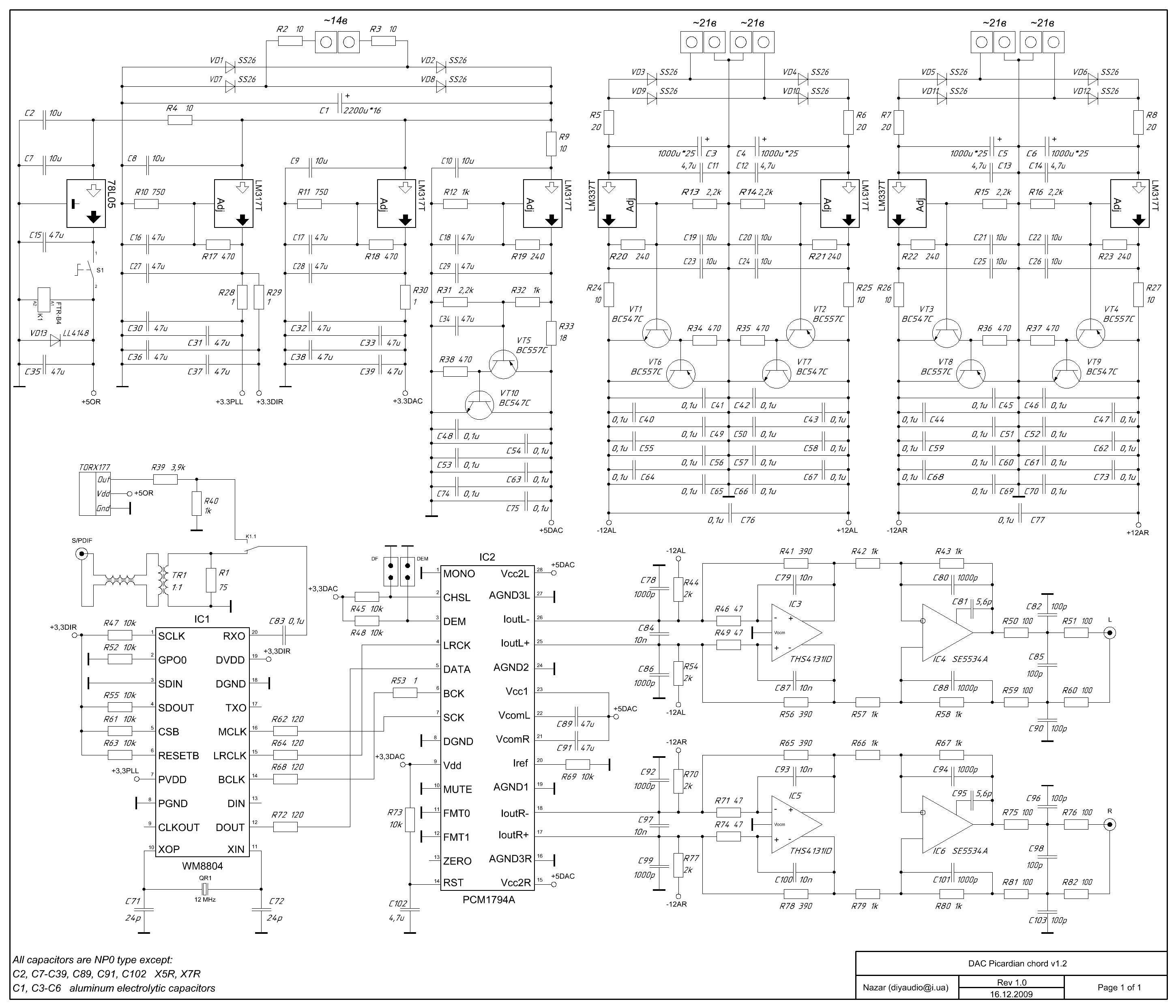

    Поясните что значит дифференциальном включении, если подразумевается под этим словом ОУ то сразу скажу что на преобразователе ток напряжение с резиком мне понравилось звучание больше чем с ОУ или дифампом!
    ---------- Сообщение добавлено 19:47 ---------- Предыдущее сообщение было 19:46 ----------
    Я просто не совсем понимаю как мне посчитать срез на последней схеме, подскажите по формуле
    ---------- Сообщение добавлено 19:50 ---------- Предыдущее сообщение было 19:47 ----------
    Хорошо вот схема пикардиан, где здесь резик I/U?
    На схеме из твоего поста №120 изображен выхлоп для цапа с дифференциальным токовым выходом. Это и имелось ввиду. Преобразование там на резисторах R1 и R2, на ОУ выполнен сумматор.
    Забей схему в симулятор и посмотри, делов на полчаса. Никто за тебя этого не сделает.

    По умолчанию Re: Сравнение резисторов в i/u
    В той схеме в каждом плече на пути сигнала по четыре конденсатора, и каждый влияет на результирующую АЧХ. Считать это вручную нерационально, быстрее и проще забить схему в симулятор.
    41- 56- 65- 78.
    Ты про рост 120?
    ---------- Сообщение добавлено 20:38 ---------- Предыдущее сообщение было 20:36 ----------
    41- 56- 65- 78.
    А это разве не резик оос
    ---------- Сообщение добавлено 20:41 ---------- Предыдущее сообщение было 20:38 ----------
    Хорошо объясните мне про линейность преобразования на резике и на оу или дифампе, вот скобок не читал пока понять не могу?
    Там преобразование и осуществляется на резисторе в ООС.
    Ты про рост 120?
    Да, в посте 125 я про пост 120.
    ---------- Сообщение добавлено 20:50 ---------- Предыдущее сообщение было 20:44 ----------
    1. Преобразование всегда осуществляется на резисторе, независимо от места его расположения - непосредственно на токовом выходе цапа, в цепи ООС ОУ или на выходе токового конвейра в некоторых схемах.
    2. В идеале отношение выходного сопротивления токового выхода цапа к резистору преобразования должно стремиться к бесконечности. То есть чем меньше номинал резистора, тем линейнее преобразование. При установке резистора в цепь ООС, токовый выход работает на ннизкое входное сопротивление ОУ, выходное же сопротивление ОУ напротив, значительно выше, чем у цапа, чем и достигается высокая линейность преобразования на резистор большего номинала, а следовательно, и получение более высокого напряжения сигнала на выходе преобразователя.
    А мне всегда виделось что фнч или под этим подрузомевается RC цепи а не только конденсатор
    То есть четырех резисторов в каждом плече ты не замечаешь?
    по первому пункту, я всегда думал что преобразование происходит от подтягивания токового выхода к земле, а на дифампе как у пикардиан не совсем понятен процесс преобразования ток напряжение в цепи оос?!
    ---------- Сообщение добавлено 20:56 ---------- Предыдущее сообщение было 20:54 ----------
    Интересно ты меня под..бал)))) зачтено)))
    прости за оффтоп)))
    Заметил конечно вот по этому и говорю,что есть же калькулятор срезов по RC цепям?
    По сути там трёх порядковый фильтр, вот если каждый отдельно рассмотреть?
    Третий раз повторяю - возьми симулятор и посмотри, как влияет изменение номинала каждого конденсатора на результирующую АЧХ. Это очень наглядно, и моск ломать не надо.

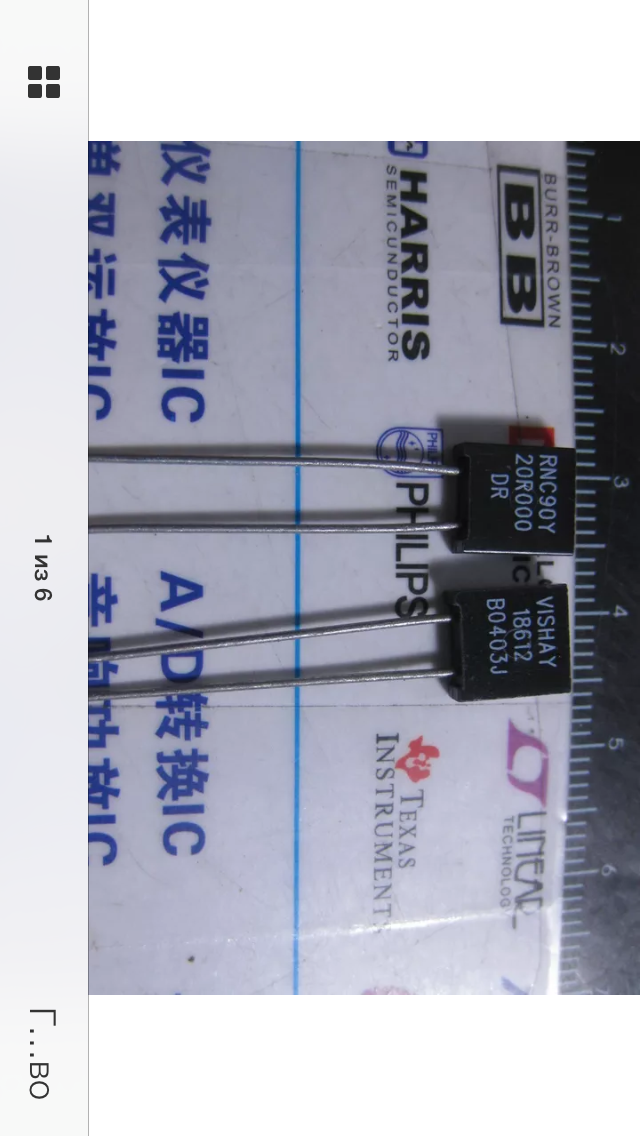

ID:	271188 Это понятно

    Заказал сегодня резисторы для I/U от vishay RNC90Y DR 20 Ом четыре штуки на eBay , кто что скажет про эти резики?
  20. #140
    11.01.2015
    145
    Высокоточная металлоплёнка, термостабильные. Но обратите внимание на параметр "Current Noise" в даташите на них: http://www.vishaypg.com/docs/63007/63007-RNC90x.pdf
