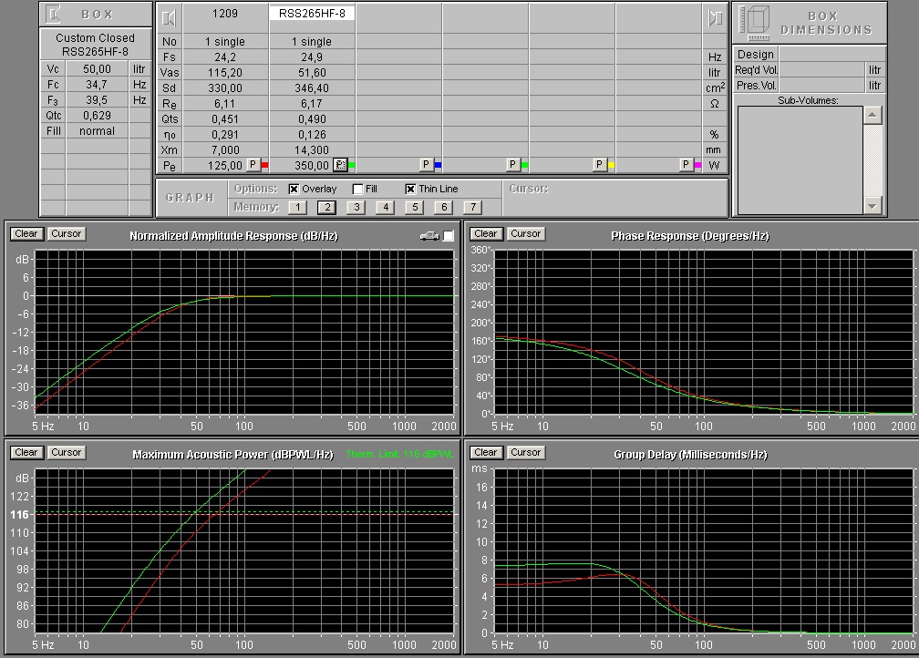

    Вопрос, в каком применении они ему больше понравились как woofer или как subwoofer? Основной смысл применения сабвуферных динамиков я в данном случае вижу в том, что можно сделать относительно компактные басовые секции литров по 40-50, которые будут выдавать низы не от 40, а от 25-30Гц, смогут играть гораздо громче и с меньшими искажениями. Как пример такой конструкции четырёхполоски могу привести Infinity Intermezzo 4.1t, которые по отзыву автора теста, на частотах ниже 40Гц не уступают его эталонным колонкам B&W Matrix 801 Series III, а в диапазоне 50-80Гц даже переигрывают их.

    Можно наверное делить и повыше. Мне кажется, эти 10" сабики, при расположении их на передней панели, Герц до 120-150 смогут дотянуть. По крайней мере по ГВЗ у Дэйтона вроде бы всё красиво.
    Пирлесы были в ЗЯ с активной коррекцией - срез 35 Гц. Медленный динамик. Возможно, коррекция сыграла какую-то роль.
    1209 без коррекции - срез в районе 42Гц. Играет намного лучше.
    В обоих случаях использовалось это как активное звено в техполосках. Примерно, как и у меня.

    Георгий, а какая у Вас полная добротность Qts у этих динамиков Н1209? У моего земляка Андрея она почему-то измеряется примерно 0,45, а по данным производителя вроде бы должна быть 0,34.
    Я согласен с тем, что для трёхполоски нужен динамик побыстрее, особенно при частоте раздела от 250-300Гц и выше. Однако, в данном случае, Seas H1456 от 150Гц и даже ниже может легко играть. Так-что вроде бы большой скорости от басового динамика и не требуется. Кстати, кто что думает по поводу этого динамика Dayton RSS265HF-8?
    Надо размять динамик.
    Надо измерять на одном генератором напряжения - двух ваттах, а не методом генератора тока (с резистором). Потом, все равно, как ни измеряй объем нужен 40-45 литров для добротности 0.7 в ящике.
