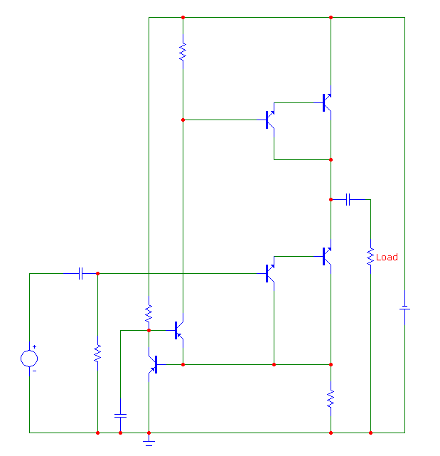

    Есть кучка ГТ806, П210 и П4Э, некоторые уже лет 40 лежат без дела, выкинуть рука не поднимается. Реально ли сделать на них повтоитель в класе А? По типу ЭП+ИТ. Про то что германий не держит перегрев я знаю.

    Вот это лишнее,токи надо оптимизировать под конкретные транзисторы.
    А я считал, что токи надо выбирать под нагрузку и амплитуду сигнала
    2All
    Вот такая топология мне представляется, возражения есть?
    надо делать схему в которой обе полуволны будуд усиливаться симметрично, а у вас выход ОК-ОЭ

    2All
    Нажмите на изображение для увеличения Название: Simple.PNG Просмотров: 4 Размер: 16.9 Кб ID: 110257
    Изображенная схема такая же глупость, как высказывание про "отсутствии ВЧ у ламповых усилителей". (Составные npn германиевые транзисторы? )
