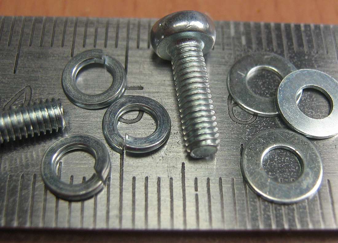

    13,070
    По умолчанию Re: Какие теплопроводящие прокладки лучше?
    Pag232, можно предположить брачок-с?
    Ну и хрен с ними что поломались. Тепло всё равно передадут.
    Я довольно часто ставлю шайбу Гровера, сравнительно жесткую.

    134
    я гровер ставлю всегда, на любые винтовые соединения
