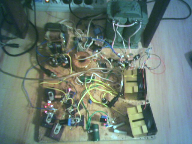

    Вот последний вариант схемы (рис. 16).
    1) Шумов теперь практически НЕТ!!! с закороченным входом заметить включение усилка очень сложно (только вплотную к колонке).
    2) Играет отлично!! Однозначно это лучшее из того что я собирал...
    3) Усилок Корзинина-ИГВИНа-Зуева рулит!
    Сейчас поиграюсь с входным каскадом, попробую и составные и полевики...
    Если успею попробую обмерить его на THD/IMD.

  16. #135
    13,071
    По умолчанию Re: Усилитель М. Корзинина
    Поздравляю!
    Причеши монтаж, сделай поудобнее. Будет пара добрых советов .

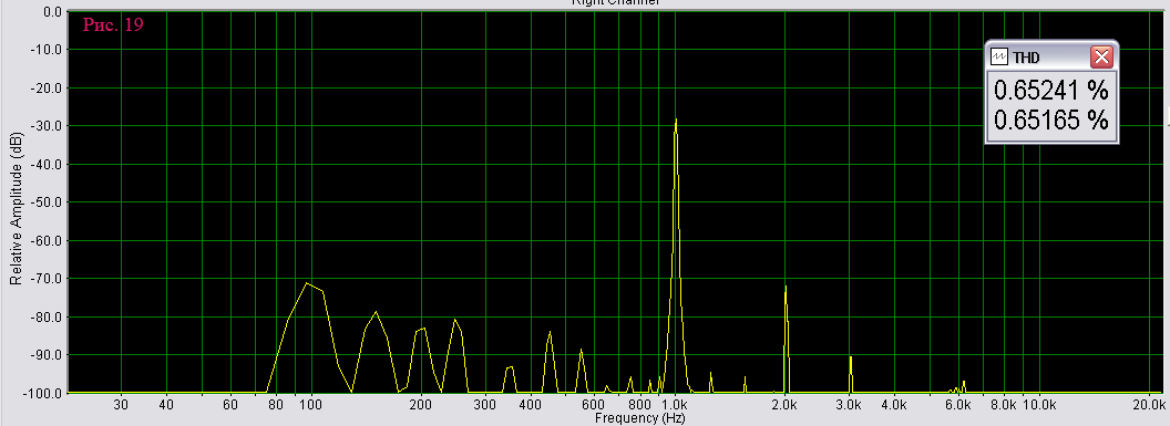

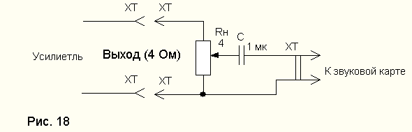

    Измерение характеристик:
    3) Технология измерений простая (если делал что-то не так, старшие товарищи меня поправят ) С компа подаю сигнал на вход (звуковуха SB Live!), снимаю с выхода по схеме изображенной на рис. 18. Результаты обрабатывал в SpectraLAB v4.32.17 (FFT 4096). Измерял на мощности близкой к максимальной (на слух, перед подключением нагрузки с рис. 18), ну и вольфрамовая проволчка, выполнявшая роль нагрузки, нагревалась до красна.
    4) THD (рис. 19). Получились порядка 0,65 %, не особо впечатляющий результат, но для уся без ОООС не самый плохой. Радует что в спектре присутствуют только 2-я и 3-я гармоника. Около 6кГц есть небольшой бугорок, тоже гармоника?
    Видно что присутствует сетевой фон, 100 Гц. Похоже приходит через выходной каскад, т.к. входной работает через отдельный блок питания и стабилизатор LM317T/LM337T.

  19. #138
    13,071
    В такой схеме, пока хватает тока на выходе, выходной каскад может почти не давать искажений.
    Посмотри на входе и выходе ВК.
    В ближайшее время планирую поменять выходные транзисторы на 2SK1058 и УН (VT3 VT4) на 2SC4793/2SA1837, т.к эти приборы более линейны, THD тоже должно понизится?
    По идее да. Больший эффект даст подбор сопротивлений, при сохранении должного усиления. С 2SK216 усиление изменится, при неизменных резисторах, т.к. у них меньше крутизна. Это легко скорректировать.
    Далее, R23 слишком мал, возможно поэтому идет выброс.
    Выброс можно скорректировать, налепив конденсаторы в УН, или же увеличить одновременно истоковые резисторы в ДК и R23.

    Нагружать на кусок проволоки некорректно, она меняет сопротивление под действием разогрева. Т.е. проволока должна быть толстой и длинной, чтоб не краснела .
    Для начала правильно выполнить разводку земли. Например, все подряд свести в звезду.
