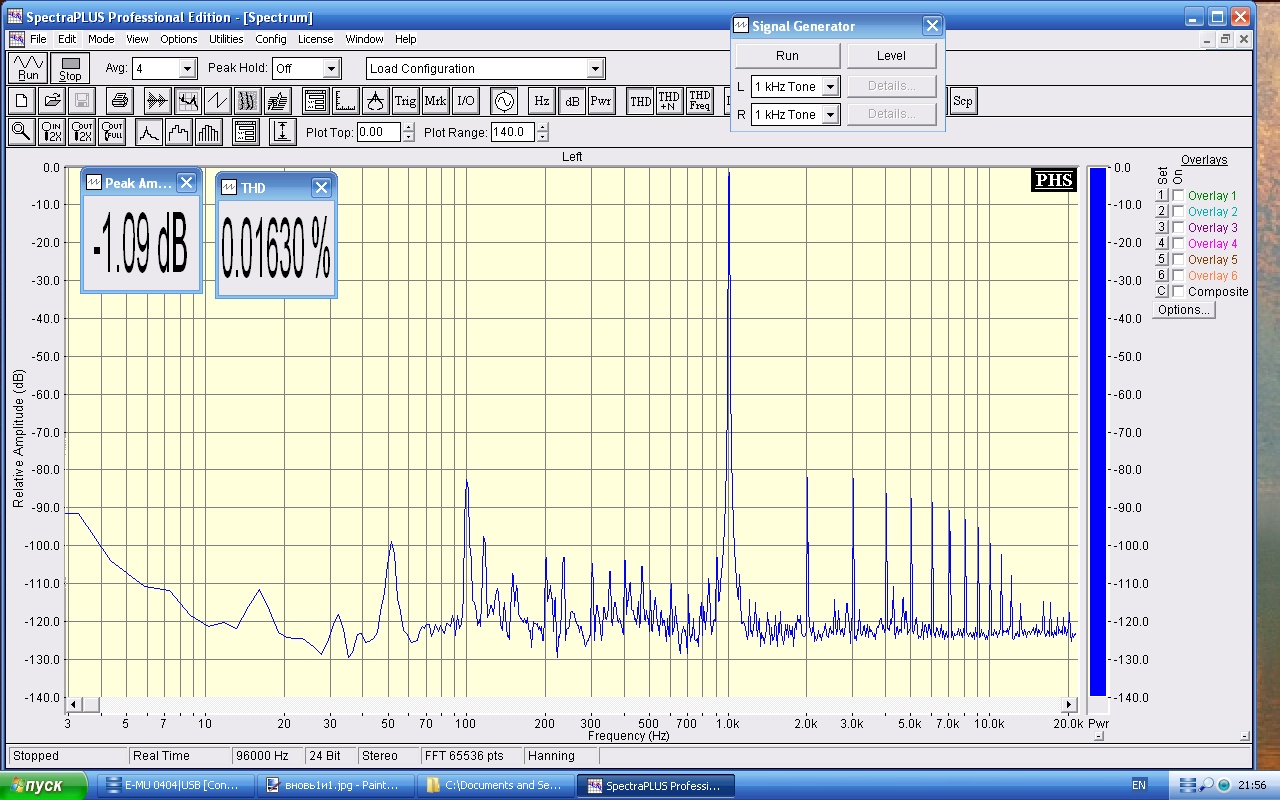

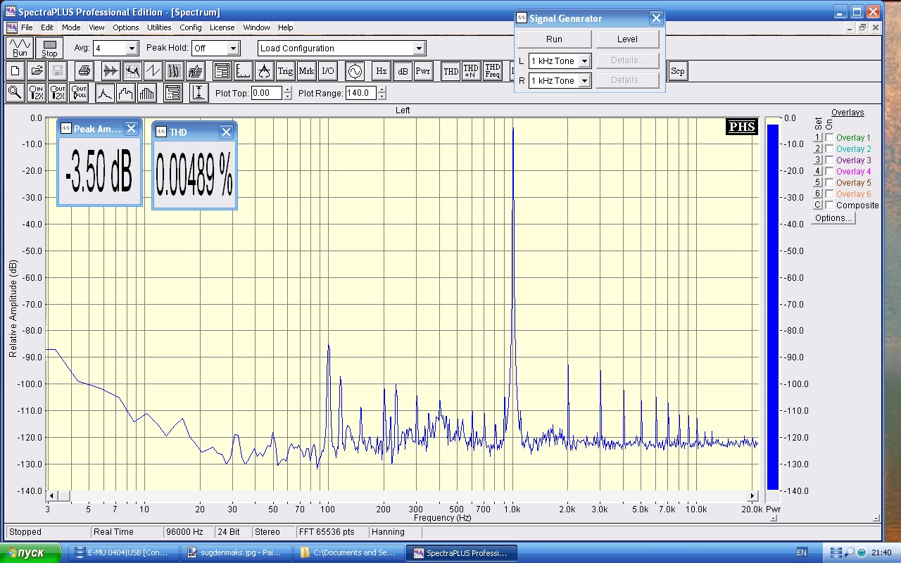

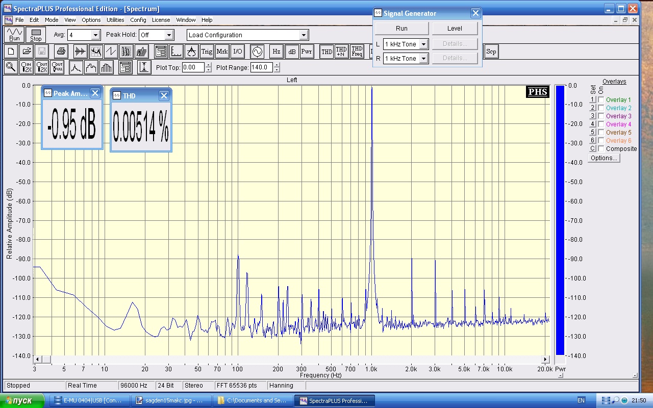

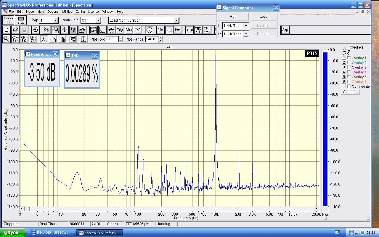

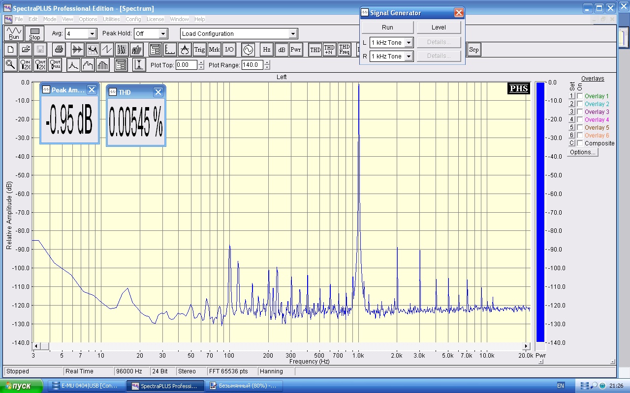

    Под конец рабочего дня снял характеристики Rн=8ом от Uмакс=18Вольт
    Ток вых. каск 1,1А (1й и 2й рис) и 1,5А (3й и 4й) и после этого уменьшение тока вновь до 1,1А
ID:	165651   Нажмите на изображение для увеличения.
ID:	165652   Нажмите на изображение для увеличения.
ID:	165653   Нажмите на изображение для увеличения.

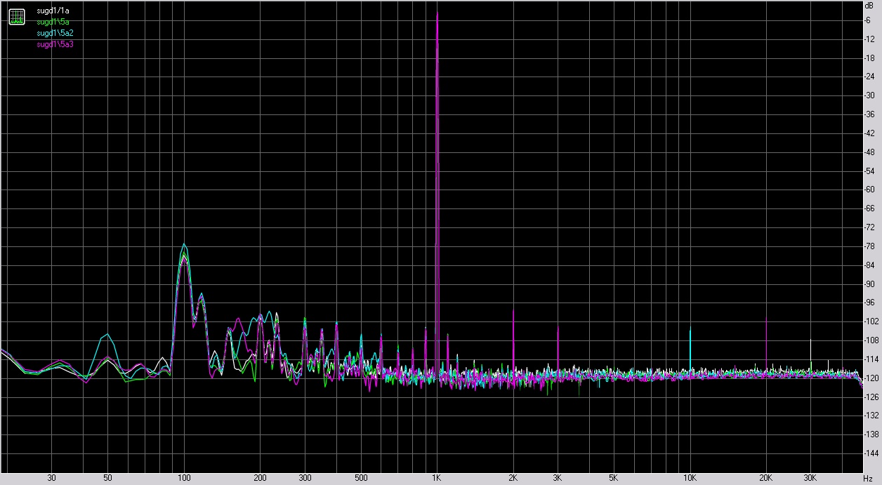

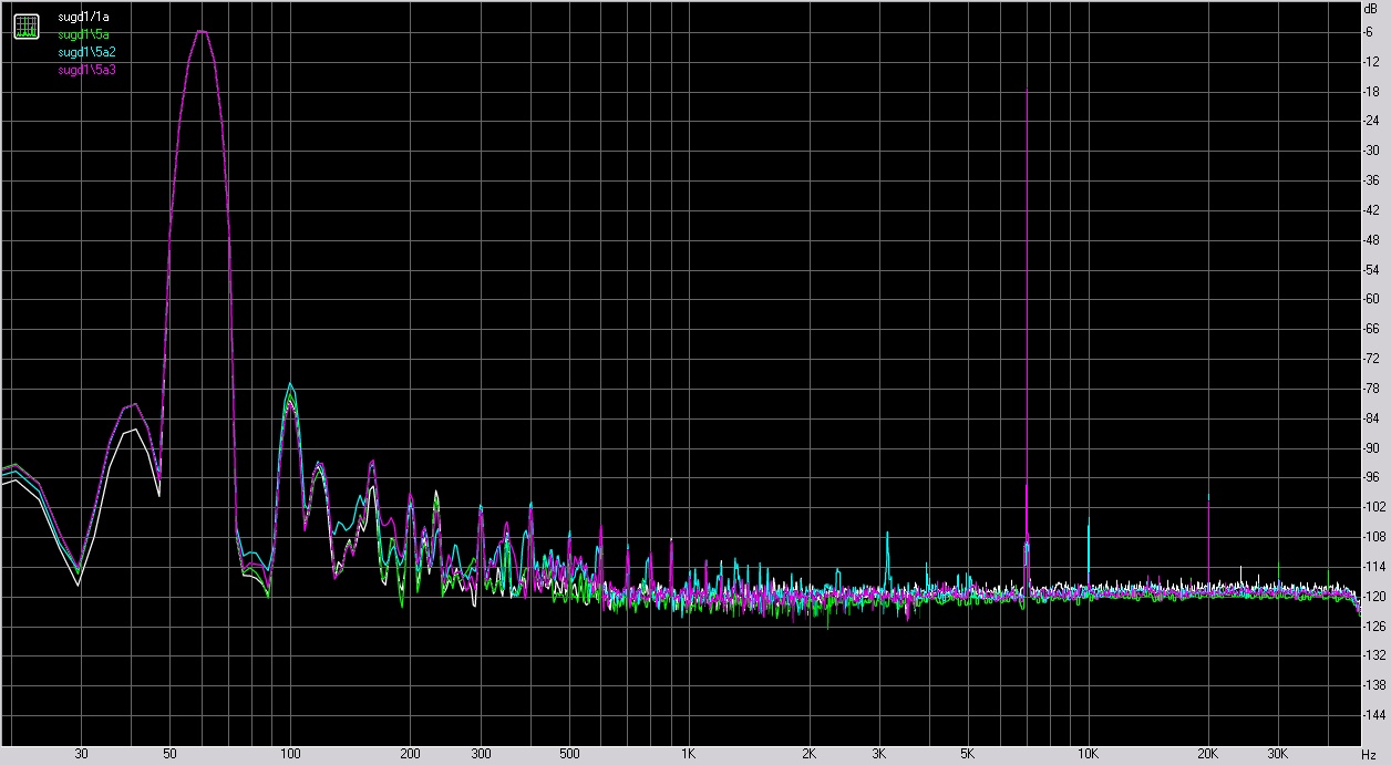

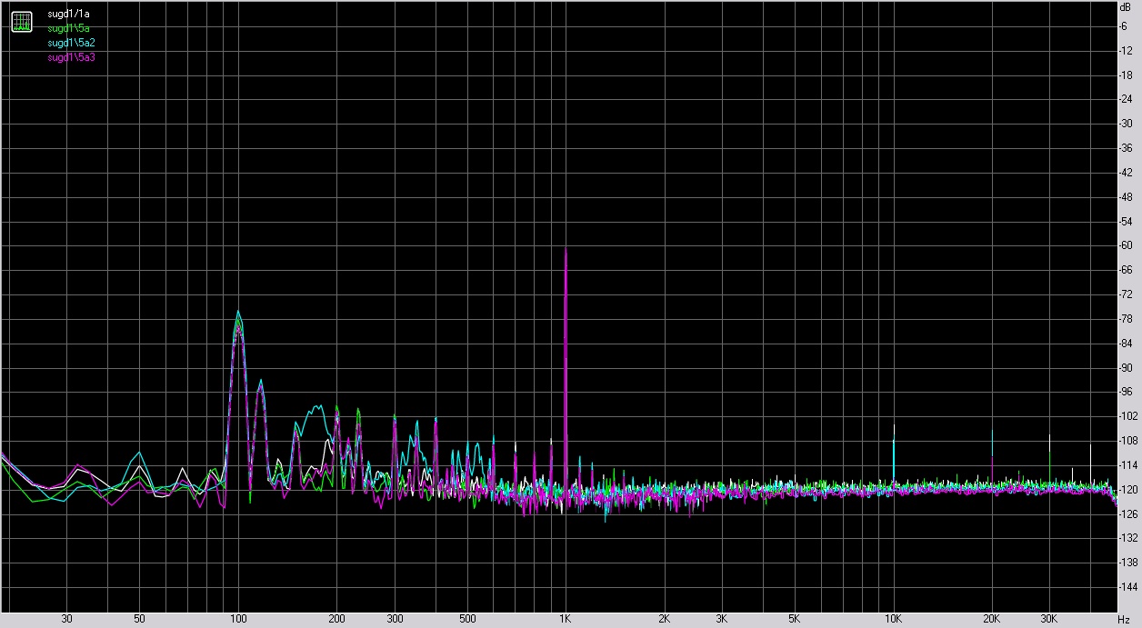

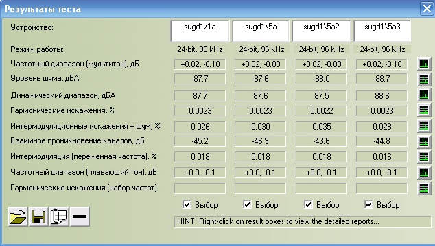

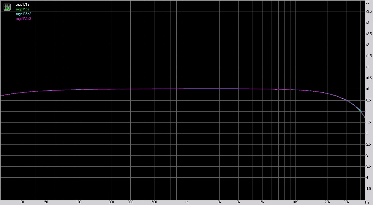

    Сводная РМААшкой,-3дб, первая 1,1А...последующие 1,5А (сводная, динамич.диап, интермод.искаж, ТНД искаж, АЧХ)
ID:	165656   Нажмите на изображение для увеличения.
ID:	165657   Нажмите на изображение для увеличения.
ID:	165658   Нажмите на изображение для увеличения.
  7. #126
    Завсегдатай Аватар для JazMan
    15.02.2011
    1,879
    По умолчанию Re: Делаем клон Sugden Masterclass IA-4
    Выпрямитель сильно фонит (100Гц).

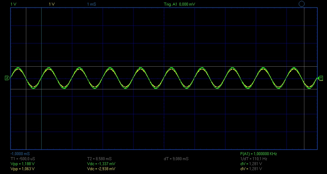

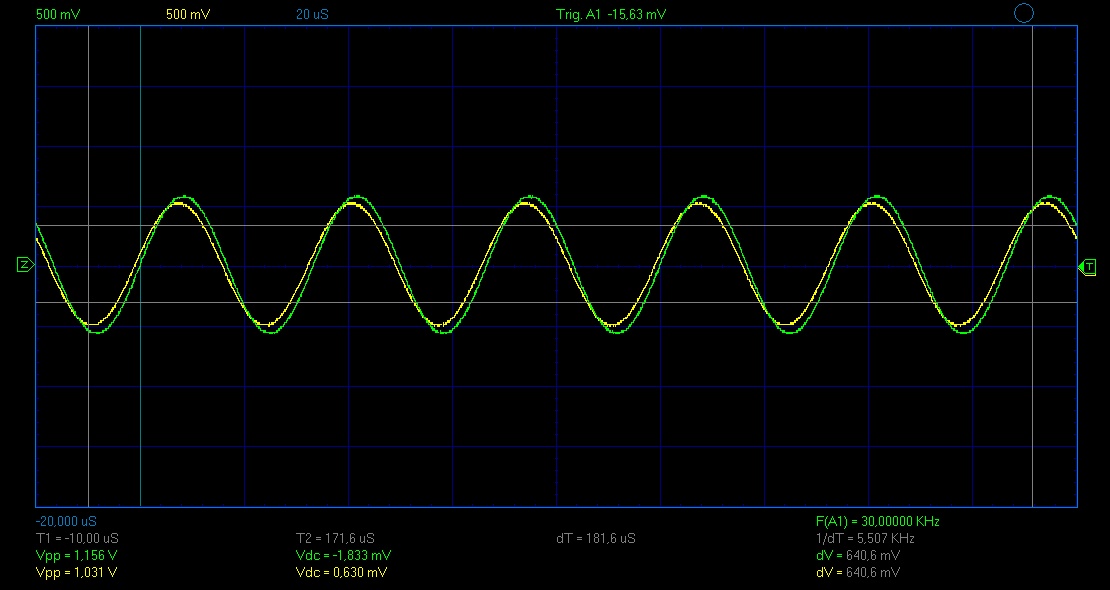

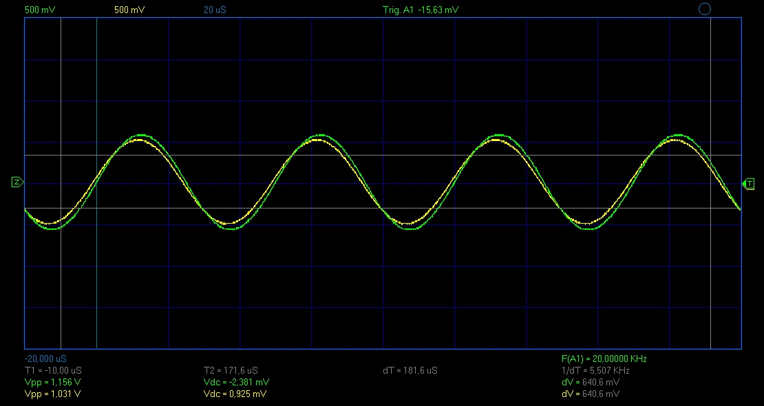

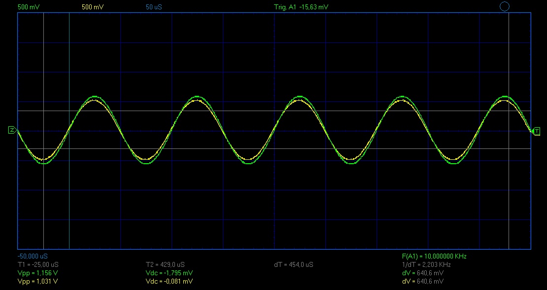

    Снял ещё параметры:
    Rвых= 0,06Ом (замерял в диапазоне от 20Гц до 30кГц, постоянно!!!!!)
    на 100кГц Rвых=0,12Ом
    Kд(демпфирования)=123
    Vнар.вых.u= 56В (по формуле)....практически 62 (но тут у меня проблемка с трансом....необходимо перемерять на реальном, под этот усилитель блоком питания, скорость нарастания однозначно будет выше снятых величин)

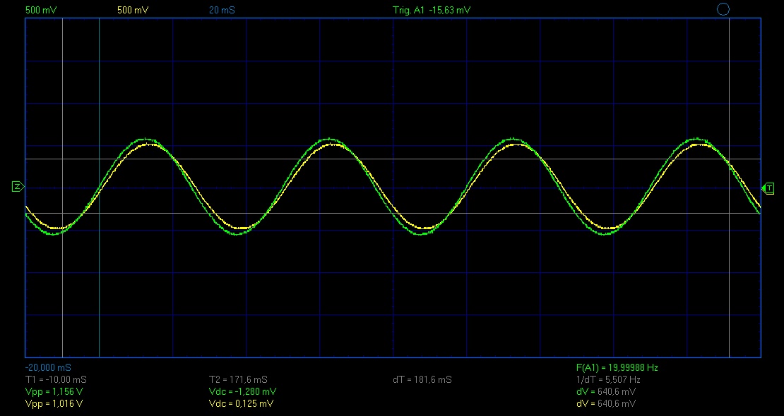

    А вот немножко негатива (жёлтый входной сигнал/зелёный выходной)/1кГц;10кГц;20кГц;30кГц;20Гц/ и крайние две для сравнения Милла-20Гц и 20кГц,
    всё тютелька в тютельку!
    А что показывают эти синусы? Зачем вообще выкладывать неограниченные синусы? У всех усилителей, даже самых плохих, до ограничения синусы на вид нормальны.
    "смещение" выходного сигнала относительно входного на разных частотах....
  11. #130
    16.01.2009
    2,921
    Т.е. из выходного сигнала вычтен входной? Тогда извиняюсь за вопрос в посте 128, не понял сразу. А вычитание было чисто резисторное или сдвиг фазы компенсировался?
    Виктор, увы всё проще....просто одним каналом снимал со входа, второй соответственно на выходе....и генератором пробежался по частоте...
    ФЧХ не снимал

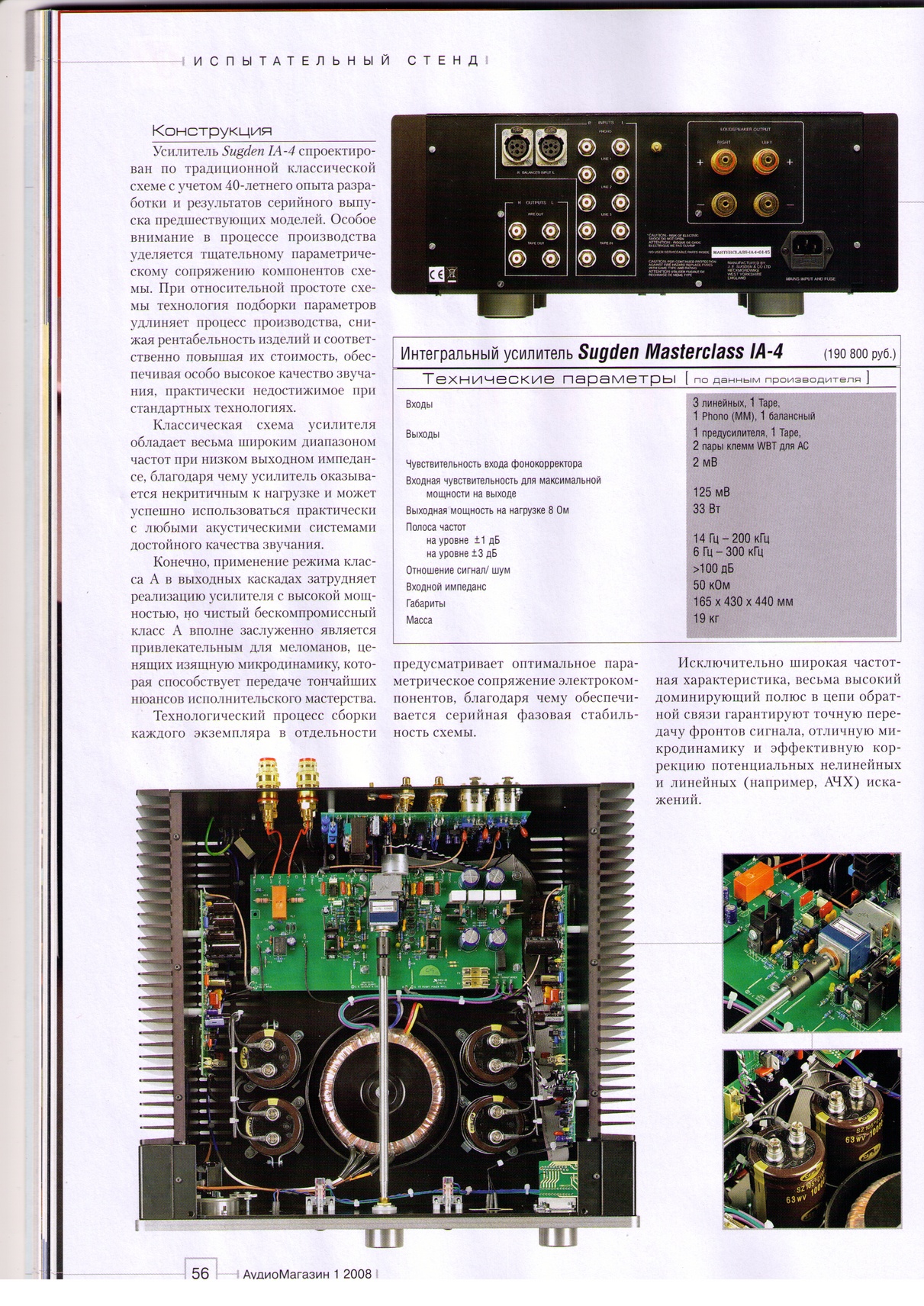

    Конструкция
    Входящий вместе с тестируемым CD-проигрывателем в серию Masterclass усилитель Sugden IA-4 — прямой наследник схемотехники классических интегрированных усилителей фирмы, ведущих родословную от знаменитого A21 и его предков. В нем используется двухтактная некомплементарная схема с однополярным питанием и парой транзисторов Sanken SC2922 на выходе каждого из каналов. Усилитель мощности выполнен на симметрично расположенных платах, размещенных прямо на радиаторах; между ними установлены тороидальный трансформатор английской фирмы Noratel мощностью 300 В•А и две пары электролитических банок 10 000 мкФ х 63 В: одна из них задействована в фильтре питания (раздельного для каждого канала), другая служит в качестве разделительных конденсаторов. Согласно расхожему мнению, включение конденсатора последовательно с нагрузкой и однополярное питание не могут обеспечить малое выходное сопротивление и стабильность работы на низких частотах, однако фирма Sugden уже много лет придерживается этой концепции. Непосредственно к входным разъемам прикреплена плата коммутации (на реле Relpol польского производства) и предусиления (включая MM-фонокорректор на операционном усилителе OP275), а в центре аппарата расположена плата усиления по напряжению, которая выполнена на дискретных элементах. Токоведущие дорожки всех плат позолочены.
    с сайта
    http://avcomfort.ru/announce44817.html

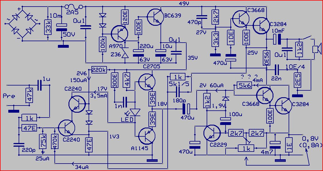

    Тут ещё Sugden A21a....можно смакетить...
    (с сайта:
    http://www.elektor.fr/forum/forum/pu....1699045.lynkx )
    Проверил, по разводке печатки нормально все, соединения прозвонил. Один свой косячок устранил.
    Как время появится, буду снова включать и поверять режимы.
    ---------- Добавлено в 23:11 ---------- Предыдущее сообщение в 22:26 ----------
    Включил, питание - 54.2В
    на базе Т10 +12.9Вольта.
    на эмиттереТ10 +12.2Вольта.
    на базе Т11 - 61 миллиВольт
    регулировка тока покоя не работает, похоже.
    ---------- Добавлено в 23:42 ---------- Предыдущее сообщение в 23:11 ----------
    На коллекторе Т7(на печатке он обозначен как Т5, транзистор, через который регулируется ток покоя) 9.18Вольта, при регклировке Р1 ничего не меняется.
    ---------- Добавлено в 23:43 ---------- Предыдущее сообщение в 23:42 ----------
    напряжение на делителе в точке сединения резисторов R30 и R24 - 21.4Вольта.
    С Уважением, Анатолий.

    Т8,Т9 - впаял неправильно, ошибку нашел при помощи Saggitariusa.

    похоже, работает нормально.
