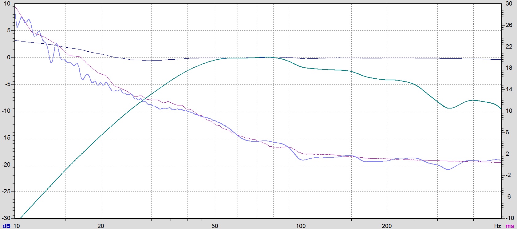

    Имею возможность слушать 4шт. 21W8555-01. Басы низкие, резина действительно есть. Связана она ни с чем иным как ГВЗ. На помощь должны приходить либо ЭМОС, который автоматом её корректирует, либо цифрокоррекция (компенсация фазы). Что дает тот-же эффект за исключением пониженных искажений ниже 50-90Гц и АЧХ в линейку до 20Гц. Только возникает резонный вопрос: "Если временное распределение гармоник не нарушается, а меняется только их амплитуда и баса нам хватает, то зачем вытягивать полосу вниз?"
    По искажениям можно особо не переживать т.к. они и без того довольно низкие. На всякий случай положил график. В АС два 21W.
    Надо как-нибудь записать функции tone burst излучаемые АС после цифрокоррекции.
    Вот мой график ГВЗ для 8555-01 снятый с 10см и график для цифрокоррекции. Длину корректирующего импульса лучше брать не меньше 300мс. Так звучит получше, потому как разрешение на низах получается побольше.
    Кстати следует дать заметочку про 26W4867. В ящике еще не слушал, но это первая кастрюлька, которая меня удивляет.

  8. #127
    По умолчанию Re: Помогите определиться с концепцией трёхполоски
    О, вот это интересно. Несколько ранее мне стало ясно, что есть скорость баса? Это относительно высокий срез с акцентом области 60-150 Гц. Можно ли сказать, что "резиновость" баса - это низкий срез?
    По поводу ГВЗ (если говорить исключительно про ЗЯ) можно отметить, что на данной воспроизводимой частоте ГВЗ будет уменьшаться при уменьшении Fs. Таким образом, получается, что быстрый бас - это в добавление к сказанному выше еще и повышенное ГВЗ. А резиновый бас - соответственно, низкое ГВЗ.
  9. #128
    03.05.2009
    Москва, Бун.Луга
    4,026
    Наверное стоит сказать немного по-другому. Мне все видится след. образом. При высоком срезе амплитуда на более низких частотах падает сильнее. Ухом становится заметна меньше и по ощущениям резиновости баса нету. Т.к. сильнее всего раздражают частоты ниже 50-60Гц. Либо разница в задержках на интервале частот 20-130Гц.
    При низком срезе получаем амплитуду на данных частотах, хорошо заметную ухом и если у этих частот высокое ГВЗ, то появляется та самая резиновость.
    Однако если взять динамик с очень низким срезом около 15-20Гц, то ГВЗ на опасных частотах 35-60Гц будет получатся низкой, однако такой динамик должен иметь очень мощный мотор, чтобы не было большой болтанки, т.к. для низкого резонанса нужна большая масса. Скорее всего выйдет громоздко и очень дорого, что не имеет смысла для производителей.
    Согласен.
    См. первую часть поста. Быстрый бас это ГВЗ равное 0мс.
    Наоборот, высокое ГВЗ. Если входную функцию преобразовать с помощью FIR фильтра, который является ничем иным как реверсированным импульсом акустики с корректированной в 0дБ АЧХ, то ГВЗ выходного сигнала из АС станет равно 0 мс.
    Последний раз редактировалось mr-marlen; 02.06.2012 в 14:25.
    Я не согласен с таким определением, и вот почему. "Быстрый бас"- это субъективное ощущение. А ГВЗ - физический параметр. И всех разговоров на различных форумах за последние лет 10, я понял что субъективное и объективное в аудио никак не коррелируют, типа скрещивающихся прямых в геометрии.
    По формуле "быстрый бас = 0 ГВЗ" нужно было бы головку с самым низким Fs повесить на самую гибкую подвеску и поднять массу диффузора, с тем чтобы получить Fs еще ниже. Ибо, чем ниже будет Fs (уже в зоне инфра-низа), тем меньше ГВЗ в рабочей, слышимой, зоне. Однако, так ведь не ощущается на слух.
    Только при этом надо обеспечить низкую добротность, большую жесткость диффузора, быстрый кумулятивный спектр затухания и низкие искажения. Скорее всего из-за ухудшения данных параметров на слух улучшения не происходит. По тестам динамиков из журналов видно, что не всегда при понижении Fs и увеличении mms искажения уменьшаются.
    Я могу где-то и ошибаться, но после компенсации фазы для моих ушей "резиновый окрас" исчезает. Также по ощущениям басы начинают меньше давить на уши.
    Если найду время, то обязательно проведу парочку замеров.
  13. #132
    А журналы проводят такие тесты (на понижение Fs)? Ссылки есть? А всего один раз читал про подобный эксперимент. Там нужен был "измерительный динамик" и подобными манипуляциями получали Fs точно уже не помню, но меньше 10 Гц.
    Т.е. Вы хотите сказать, что при обычном включении (без компенсации ГВЗ) слышен "резиновый окрас", и он исчезает при включении цифровой компенсации ГВЗ?

    Знакомый делал Ф.И. на 1288 - не резиновый, не чпокает, субъективно бас глубокий (измерений не видел).
    Я таких тестов тоже не видел . Я имел в виду тесты разных динамиков одинакового размера. Это конечно не правильно, но по ним все же можно отследить некоторые зависимости.
    Да.

    Точно, пока именно такой вывод и получается. Обменяю резиновость и чпоканье на гудение и уханье, шмяканье не предлагать.
    Есть у меня подозрения на жёсткость подвеса, среди прочих. У сканов Cms под 2, у H1288 1.4. С другой стороны, у сканов мотор гораздо лучше.

    Таким образом, получается, что для избавления от резиновости и чпоканья следует головку с максимально жестким подвесом поставить в ФИ. Качество мотора особой роли не играет.

    Вывод неверный. 8555 чпокарезинит и в ФИ. Сама головка такая.
  20. #139
    Значит, верный вывод - сама головка такая. Спасибо за поправку.
