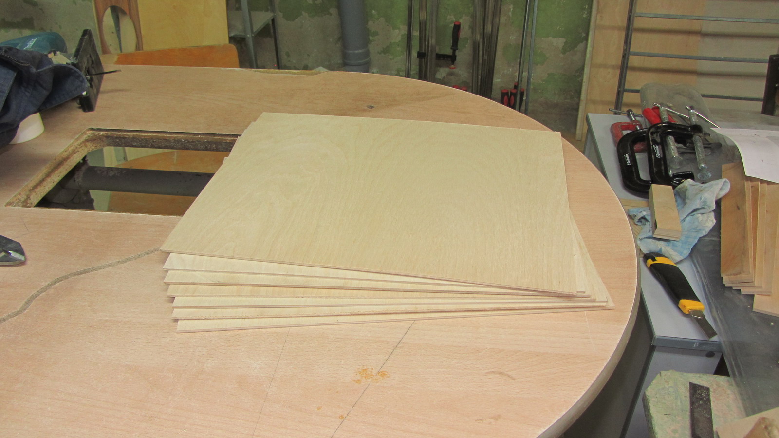

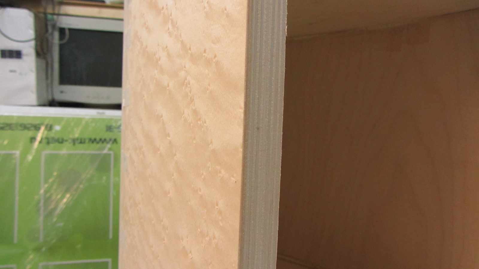

    Тема посвящена совершенствованию конкретного и поиску новых способов изготовления гнутобоких корпусов из фанеры в любительских условиях.
    Почему фанера, а не МДФ? Корпуса из гнутого МДФ неоднократно делались и документировались. Лично мне МДФ не нравится по многим причинам, а по акустическим свойствам, годится и то и другое. Так что, дело вкуса.
    Приходится констатировать, что ничего лучше, чем сдавливание листов прессом в специальной форме быть не может, однако в домашних условиях это порой слишком сложно, поэтому приходится искать другие пути. Я сделал так:

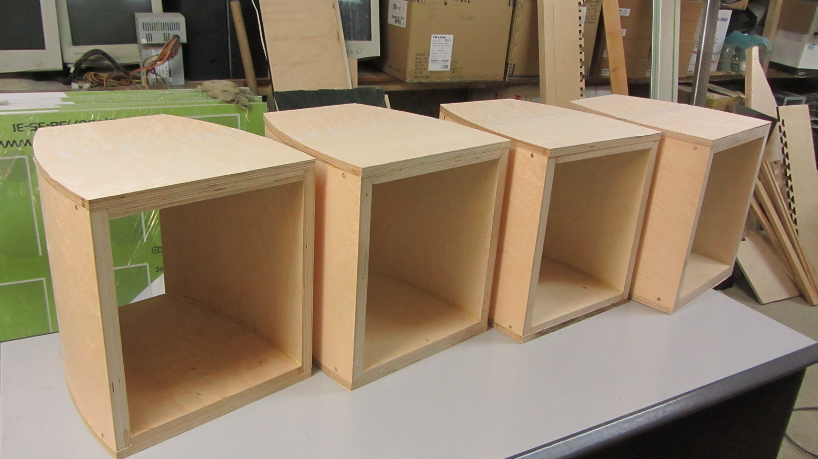

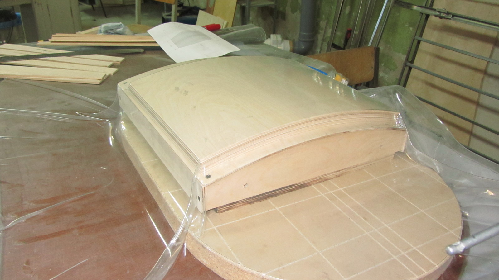

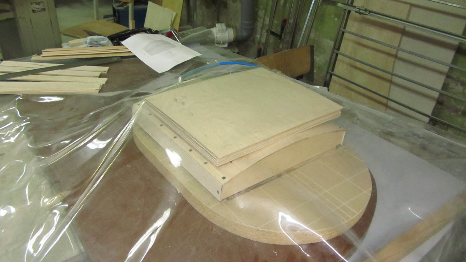

    Изготовил из 15-миллимертовой фанеры каркас, состоящий из лицевой панели, задней части и перегородок.
    Размягчал листы 4-мм фанеры и по одному приклеивал их на каркас, прижимая ремнями, методом «суши» ©.
    Как всё получилось, видно на фотках.
    Основные моменты и выводы:
    1. Фанера гнётся достаточно легко, но чтобы она не трескалась и сохраняла форму, нужно подвергать её соответствующей обработке.
    2. Только одновременное воздействие влаги и температуры дают желаемый эффект, по отдельности ни замачивание, ни нагревание смысла не имеют.
    3. В домашних условиях, распаривать фанеру можно утюгом.
    4. Утюг быстро выгоняет влагу из фанеры, поэтому нужно включить режим «отпаривание» на максимум и дополнительно спрыскивать фанеру пульверизатором.
    5. Перед проглаживанием фанеру нужно хорошо смочить с обеих сторон горячей водой, чем горячее, тем лучше. Советую начинать смачивание именно с внешней стороны.
    6. Распаренная фанера сохраняет свою пластичность и после остывания, так что есть время без спешки промазать заготовки клеем и прижать.
    7. Прижимать лист нужно по всей площади. Только по краям нельзя, т.к. в середине обязательно где-нибудь оттопырится. Приклеивать более одного листа одновременно не получилось, т.к. нехватало усилия для прижима. На китайские любительские ремни сложил много «тёплых» слов. Очень желательно использовать настоящие.
    8. Ничего на свете лучше нету, чем качественный клей ПВА. Проверить его качество элементарно. Если после склеивания двух кусочков фанеры, отрывается не «с мясом» а по клеевому шву, значит клей дерьмовый. Выбирая ПВА, следует избегать дешёвый и сильно разбодяженный ПВА, а главное, не купить перемороженный, т.к. при замораживании ПВА безвозвратно теряет свои свойства.
    9. И последнее, фанера должна быть берёзовая, марки ФК. Сорт желательно 2/4 или 2/3. Сорт 2/2– слишком жирно, а 4/4 – годится только для тары.

    Цитата Сообщение от teege Посмотреть сообщение
    Вот такую заготовку загнул, проблем с ней конечно не мало, но повторяемости в 1-1,5 мм добился.
    Артем, загнули из целого куска или склеили из тонкой фанеры?
  4. #123
    Частый гость Аватар для teege
    21.10.2005
    Кострома
    249
    По умолчанию Re: Корпус АС с гнутыми боковинами из фанеры - домашние технологии
    Конечно набор, целиковую так не согнуть, даже пятислойка треснет.

    Вопрос: если не использовать для прижатия продольные бруски, а стягивать прямо ремнями над каждой перегородкой, фанера не станет выпуклой между перегородками?
    Перегородки через 100-120мм, радиус гиба 180мм.
  14. #133
    Аватар для Wooferman
    07.07.2008
    до востребования
    879
    Я и сам сперва пытался обойтись только ремнями, но фанеру сильно коробило. Да и количество брусков росло постепенно, просто, пока всю поверхность не прижал - получалось недостаточно ровно.
    Другое дело, уже несколько лет как доступна и специальная гибкая фанера. С ней гораздо проще работать и можно формировать всю стенку единовременно. Просто, на момент создания этой ветки у меня не было к ней доступа. Сам с ней не работал, но видел чужие поделки. Была бы на тот момент в наличии, с неё бы и начал.

    А на вакумнасос очень хорош зиловский компрессор подключенный наоборот, и поставленный в обрезанной канистре с маслом до 1/4 высоты компрессора.
    Качает будь здоров!

    Кто какие ремни использовал?
    Абсолютно все равно, хоть верёвку возьмите, свяжите в кольцо, и закручивайте палкой. Эффект тот же самый но дешевле раз в несколько.
    А возьмёте пеньку, намочите ее, при высыхании она так стянет, что мама не горюй прижмется!
