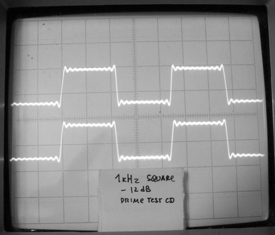

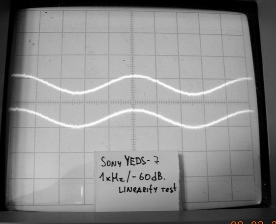

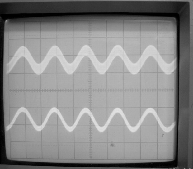

    синус -60dB (осц на пределе чувствительности)
    шум на выходе довольно сильный.
    для сравнения пара осциллограм в аттаче.
    Клиппинг на меандре 1кГц возможно из-за неправильной амплитуды сгенерированного сигнала.

Название:	1KHz -60dB  YEDS-7 sm5840cp+upD6376cx.jpg
ID:	52024   Нажмите на изображение для увеличения.

Название:	square 1KHz 0dB Prime test cd.jpg

Название:	square 11KHz  0dB mAs.jpg

    По умолчанию Re: Новый ЦАП от Назара - DAC Picardian chord v1.0
    пушистость -60 синуса скорее об*ясняется недостатком осцилографа снято на преледе чуйки... с1-114/1
    у осциллографа не может быть такой "пушистости".
    Должна быть прямая линия(при замыкании щупов ессно).даже на пределе чувствительности.возможны небольшие изломы линии.но не более.
    Если не ошибаюсь у с1-114 чуйка 2мВ на дел?
    5 мВ/дел ну и "усилитель" Х5.
    Последний раз редактировалось Wired; 05.05.2009 в 23:52.

    немного свежих снимков...в аттаче
    На 4-м снимке видны проблемы - меандр должен быть симметричным по обоим фронтам.
  18. #137
    21.01.2004
    Ижевск
    68
    3,647
    Совсем не обязательно - это зависит от типа ЦФ.
    Более того, симметричная форма реализуема только в ЦФ, а следовательно, неестественна
    А вот колебаний многовато.
    а мне вот интересно, откуда ЦФ знает что "скоро будет импульс" и перед ним начинает колебательньій процесс, я об осцилограмме дельта импульса. Ведь формировал всего один отсчет полной шкальі... а тут симметрично, и до, и после - какие-то колебания
    да и в прямоугольнике єта пугающая симметричность... откуда ОНО знает,чтО скоро будет?
