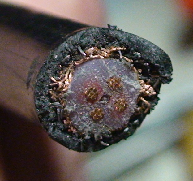

    Раздобыл недавно вот такой вот хитрый кабель калибра 11 мм - 4-ре жилы в двойном экране (медь+сталь), сами жилы из 7-и проводников, хочу попробовать антифазную линию как на межблочнике, так и на акустическом кабеле. Только вот чё делать с экраном? Срезать, или нет, вот в чем вопрос..
    Андрей, просвяти пожалуйста тугодума Для того, что бы из этого кабеля получилась антифазная линия что надо сделать? Соеденить проводники крест на крест? Соединять крест накрест с двух концов? Там вроде в книжке, которую ты приводил написано, что крест накрест должно быть соединено в нескольких местах... И еще вопрос. Какое эти кабели (который на фото, с четырьмя проводниками) имеют общее название. Т.е. по каокому ключевому слову искать?... Бывают качественные аудио кабели с четырьмя проводниками, но проводники там помоему не параллельны, а свиты (как в витой паре). Такое для антифазной линии не годиться?
    Пока не понимаю, что такое антифазные линии, но вот такие идеи посетили на этот счет.
    1. Антифазную линию можно организовать на печатной плате. На покрытой фольгой с двух сторон. Т.е. с лицевой стороны два плоских проводника, и точно под ними, на обороте два проводника.
    2. С помощью вот такого кабеля (как на фото) можно ведь не только сигнал подводить, но и питание например... Линкс подводит питание литцем.
    Так точно, и никак иначе. Олег, с антифазной линией все просто, там на приемном и на передающем концах только соединения, больше нигде! Иначе это не антифазная линия, а троллейбусная
    Кабель раздобыл с полигона, планировали им питать поворотку КВ-антенны, а до этого где он использовался, даже не скажу, но это какой то сигнальный кабель. Как имя ему, незнаю, т.к. очень старый, образца 60...70-х годов, но крепкий, там стальная оплетка чего стоит, еле-еле откусил большими бокорезами, затупив слегка оные.

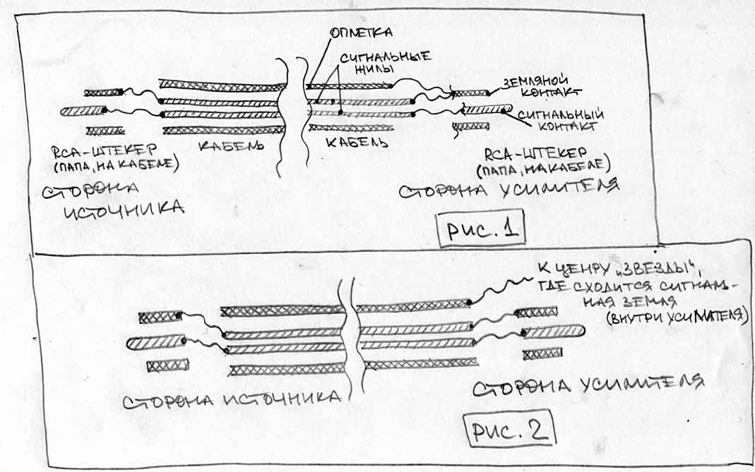

    По умолчанию Re: Волновое сопротивление (линии передачи, печатные платы, диэлектрики, проводники...)
    Цитата Сообщение от ottisk Посмотреть сообщение
    запустить сигнал по одной сигнальной жиле, общий с двух концов соеденить по другой сигн. жиле, а оплетку соеденить с общим только с одного конца.
    В кои-то веки посетила тебя здравая мысль - так нет, убил на корню глупыми сомнениями. Именно так - экраны всех каблов землить на самой общей точке (усилителе-коммутаторе входов).
    Совершенно верно!
    Всё равно где сделан, фторопласт гуд, а сигнал надо передавать по паре, а не по экрану.
    А с экраном делай потом что хошь.
    boatsman, ИГВИН, Смотрите рисунок №1. Все правильно, об этом разговор? Можно еще как на рисунке №2. Или в усилителях обычно центр "звезды" сигнальной земли и так на входных разъемах?
    Кабель полевой П-296 для систем уплотнения типа "Топаз", "Импульс" и т.п., или для аппаратуры ЗАС.
    AMUR, Andrey Orloff, Вот такой еще ламерский вопрос. Что дает антифазная линия в аудио. Например антифазный межблочный кабель. Подавление помех? Что еще... Тот же вопрос по антифазному кабелю между усилителем и АС.
    Добавлено через 2 минуты
    Мнения разделились? Или неправильно понял? Что значит одномодовый режим и многомодовый режим? Какой режим лучше, и какой нам нужен в аудио?
    Дает повышенную помехозащищенность и малый уровень собственных излучений кабеля без использования дополнительной экранировки (по сравнению с топологией витая пара), что в свою очередь снижает погонную емкость кабеля. Остальные свойства кабеля критичные с точки зрения звука достигаются также, как в кабелях других геометрий за счет общего конструктивного испольнения (материалов, расстояний медду проовдниками и т.п.).
    По одномодовыму режим и многомодовому режимам можете для представления глянуть здесь - http://doknet.ru/one/191474/ . Хоть это и написано применительно к оптоволоконным кабелям, но принцип тот же.
    AMUR, Т.е. если предполагается, что кабель будет экранированным, не имеет смысла заморачиваться с антифазной конструкцией. Т.к. из-за наличия экрана емкость кабеля все равно не снизится. Правильно Вас понял?
