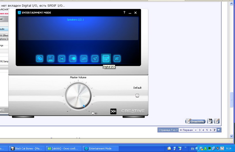

    Alickkk, у меня нет вкладки Digital I/O, есть SPDIF I/O..
    короче.. чё объяснять, выкладываю скрин:
    После установки родных дров(с компашки) в трее появляется значок SB(Volume Panel) (на картинке во вложении он справа...)

    По умолчанию Re: доработка звуковой карты X-fi Xtreme music oem
    после установки родных дров, там вообще нет Intertainment Mode.
    зато когда ставишь дрова Daniel_k , то появляется Intertainment Mode, но нет вкладки Digital I/O. ОС Win 7 7600 x64.
