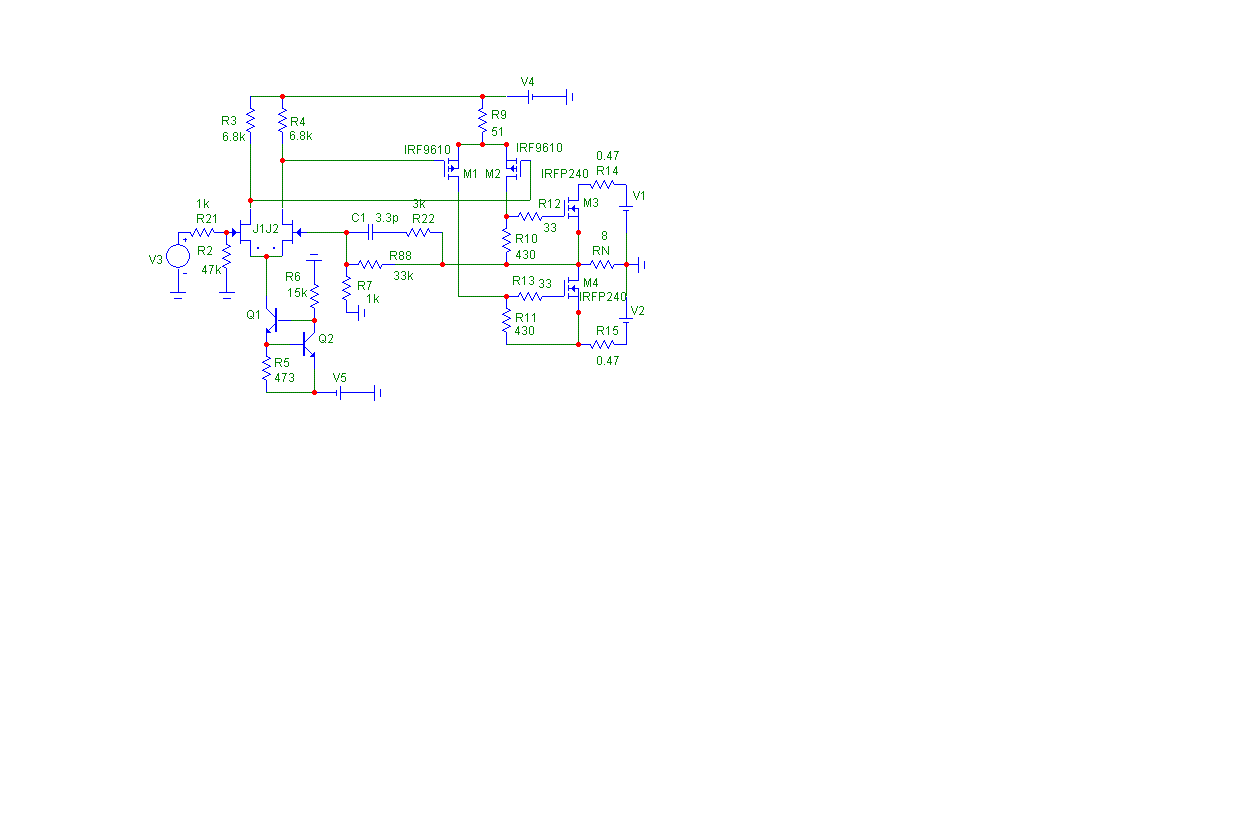

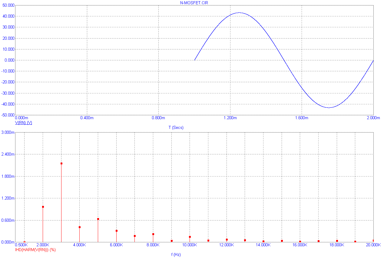

    Взял я тут и пририсовал в симуляторе еще один транзистор к "старой" схеме Алексея. Потом подумал, что как то не гоже использовать появившийся усилитель с дифом на МОСФЕТах со 100% ООС, а ежели его использовать, то каскад сдвига уровня на p-n-p биполяре и не нужен, а заодно полетели и всякие защитные диоды с "лишними" источниками токов. А в довершение, ну как шаг по сохранению стилистики, вход оказался на полевиках.
    И получилось вот что...
    Дежа вю. Где то я похожее видел...
    Привет Сергей! А термостабилизировать? ИТ первого дифкаскада?
    Привет, Сергей!
    Совершенно верно. Правда я эту схемку рассматриваю больше как казус. Хотя ...
    Эту схему ВК Алексей приводил в своей статье из первого поста, (рис3).
    Ну во-первых я не про ВК, а про схему в целом, во вторых это не совсем то, (если следовать букве обсуждения), а в третьих у тебя же и видел, правда на биполярах. Ну, это тоже не то.

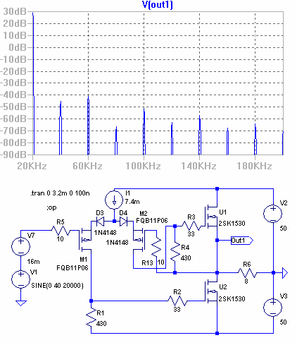

    не вписывается в мое ИМХО "Улучшенный N-канальный выходной каскад", при всем моем пиитете к автору.

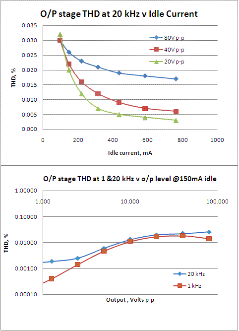

    Тут дальше минимизировать некуда . Попробуйте прикинуть искажения в Вашей "упрощённой" схеме на 20 кГц и её стабильность на ёмкостной нагрузке. Я вот тут просимулировал вариант для DiyAudio после того, как там народ стал похваляться 0,03% искажений на 20 кГц у выходного каскада на MOSFET-ах с компенсацией нелинейных искажений по Хаксфорду при токе покоя 150 мА . Получил без всяких компенсаций меньше 0,03% на 20 кГц при таком же токе покоя. Потом просимулировал зависимости THD от тока покоя и от уровня сигнала на 1 и 20 кГц . Прикладываю обе иллюстрации.
    Алексей
    P.S. - из моего опыта схемы УМЗЧ звучат плохо, если выходное сопротивление без общей ООС высокое. Именно поэтому я очень давно отказался от такой конфигурации, как у Вас. Я именно такую, но на биполярах, нарисовал ещё в 1978 году.
ID:	22609   Нажмите на изображение для увеличения.
