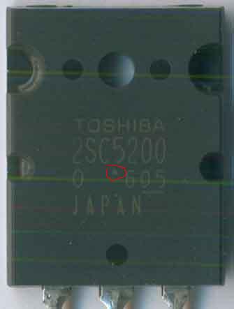

    Вот она. Да, с обратной стороны качество полировки теплоотв. пластины очень высокое, (можно рассмотреть себя как в зеркале ) пластина ровная, без малейшей кривизны.

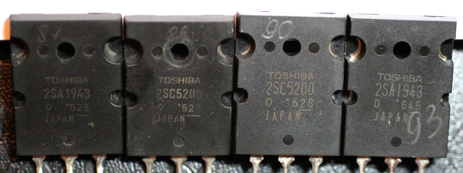

    Вот, выкладываю свои, причем две разные пары. Все с точками, но шрифты разные, сзади все блестит и ровное. Похоже?

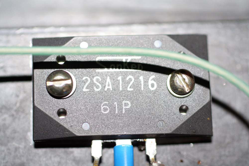

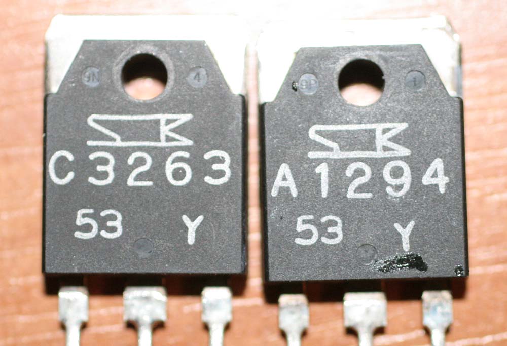

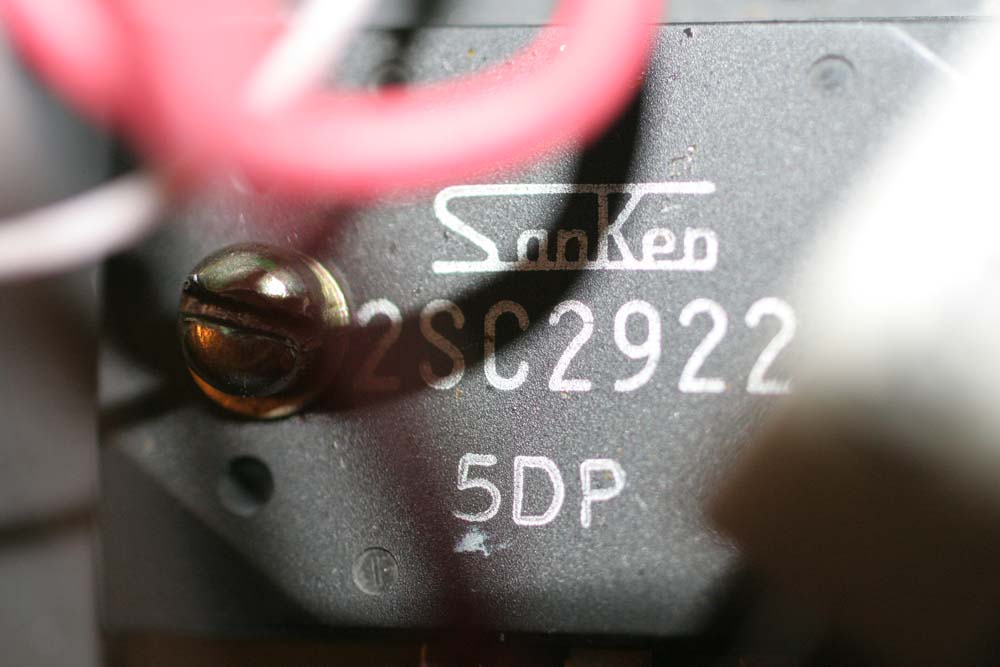

    Да шрифт у Санкенов фирменный. Выкладываю свои - звучат даже очень, должны быть подлинные.
    Слева на право: первый и третий точно ,второй и четвёртый- с такими надписями не встречал, но по Вашему описанию похоже,что родные

    Звучат одинаково, на слух разницы никакой нет. Значит сравнение правильное и если Моторола и паленая, то все равно интересна в звуке. Рекомендую
    Может и фирменный, но у всех представленных Вами транзисторов он разный.
