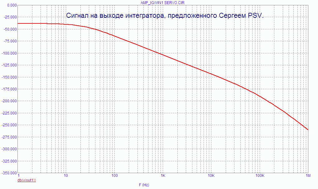

  2. #121
    13,071
    По умолчанию Re: Давайте поможем сиротке (мне) довести до конца еще один усилитель!
    Цитата Сообщение от PSV Посмотреть сообщение
    Игорь,я про делитель R27,R35 который уменьшает точность регулирования.Если сравнивать по коэфф.передачи, такой делитель можно поставить и в мою схему.
    Аааа, виноват! Дествительно...
    тогда вот, убрал R35 (схема пост 114).
    Хочу еще добавить. Мне кажется, интегратор должен обладать определенной скоростью, т.е. не быть слишком медленным. Иначе он очень долго будет устаканивать выходное напряжение...
  3. #122
    Завсегдатай Аватар для PSV
    07.05.2004
    Моск.обл.Черноголовка
    3,541
    Этот шум (-120db + делитель на выходе ОУ) слышен?
    Не забывай,что этот сигнал подаётся на вход и будет усилен,ещё +Kу усилителя.Если ухо приложить к динамику этот шум наверно не услышишь ,но на шумовой-интермодовый пьедестал схемы он будет влиять и это сказывается на звучании.Потом сам интегратор тоже не идеален,петлевое усиление ОУ конечно и падает с частотой.Тут не раз писали о влиянии качества ОУ интегратора на звучание.C16, мне кажется,поможет нивелировать эту разницу.
    Тут выше говорилось, что в варианте без ОУ (просто резистор и конденсатор) качество кондесатора, висящего на базе, очень критично.
    В этом случае этот конденсатор будет основной интегрирующей ёмкостью.Тут же этот конденсатор ей являтся не будет.
    Это, с учётом делителя, слышно? Или видно?
    В симуляторе много чего не видно,что слышно в живом усиле,наверно ты и сам в этом убедился .Я предложил схему,на которой остановился в результате некоторых экспериментов в железе.Предлагаю попробовать и сравнить варианты по звучанию.

    Сергей PSV, как график пост 121, в сравнении с твоим вариантом?
    Видишь, в основном диапазоне наклон одинаковый. В области ИНЧ подавление моего на 25 dB больше, при внешней простоте. Фазу он крутит совершенно аналогично RC-цепи, за исключением выбрыков в области -120dB. Напомню, что после интегратора идет еще делитель/ослабитель 15:1. Этот коэффициент деления можно спокойно увеличить до 50:1.
    Как мне кажется, в этом случае на качество интегрирующей емкости и ОУ можно уже не обращать внимания.
    Возможно, я ошибаюсь, уж против того, чтобы проверить, точно не возражаю, как я уже сказал! Схема простая, и значение качества каждого узла высоко.
    Игорь,непонятно почему третий порядок имеет одинаковый наклон с первым?Может что-то с измерениями.У тебя кстати наклон 40дб/дек,это второй порядок а интегрирующая цепочка первого.
    Поэтому давайте определимся с интегратором хотя бы теоретически, а там будем поглядеть.
    Ты уж сам определяйся,мнения все высказанны,твоя задача выбрать вариант.Я делал отдельную плату для экспериментов по интегратору,где перемычками можно было менять тип интегратора(инвертирующей-неинвертирующий),порядок и т.д.Насчёт порядка определяйся,думаю не трудно будет убрать или добавить ёмкости,я не против первого порядка,возможно при большом делителе на выходе, интегратор в этом усиле будет не слышно и с первым порядком,единственно советую тебе делать интегратор по неинвертирующей схеме,у меня такой вариант однозначно был лучше.
  20. #139
    13,071
    То есть первый ОУ интегрирует+крутит фазу на 180, а второй - её докручивает до 360. (Это в моем варианте )
    У тебя с моим имеет одинаковый наклон до 100 kHz, потом на твоём еще один полюс добавляется - см. аттач.
    Да и порядок у меня второй: 6 dB на октаву, 20 dB на декаду...
    А у тебя вначале второй, а потом добавляется, на ультразвуке, еще перегиб.
Название:	AMP_IGWIN1 SERVO_OUT2INT.PNG
    Последний раз редактировалось ИГВИН; 11.03.2007 в 12:24.
  21. #140
    30.05.2005
    2,196
    Игорь, это первый порядок.
