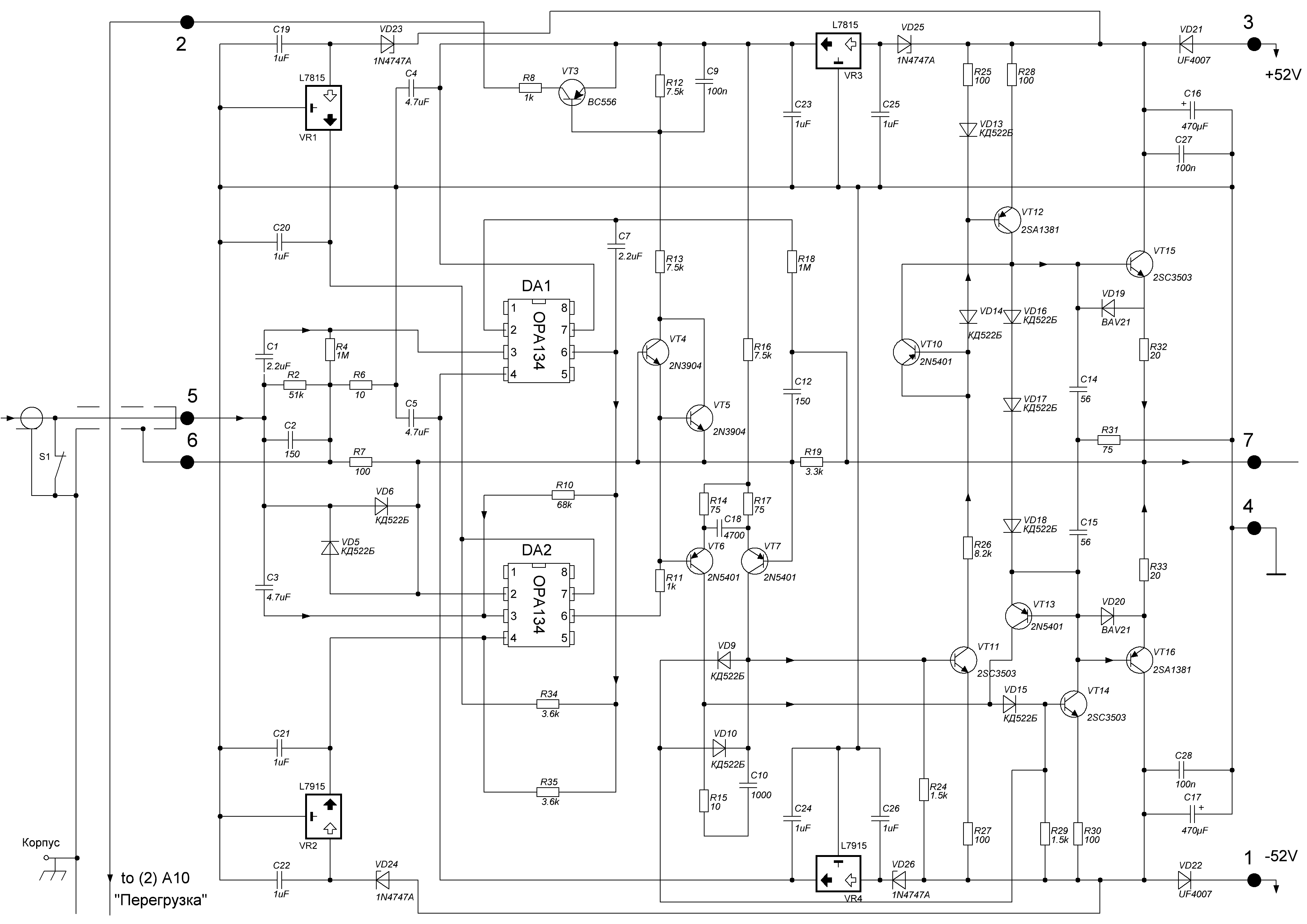

    Вот такую схему поддержки кто-нибудь прокомментирует?
    Что-нибудь надо изменить или добавить для лучшей работы схемы(поддержки нуля, не всей)?
    Нормально нарисовать трудно?
    И вообще почему столько разных схем интеграторов?
    Андрей Константинович
    Как для Вас нормально? Или что ненормально? Непонятная схема?
    Насчет поддержки ноля не знаю, но отдельные стабилизаторы для ОУ - это перебор (и не очень, по шумам и пульсациям). Отдельные RC-фильтры справились бы много лучше.

    Там стояли параметрический на стабилитроне с повторителем для DA1 и ГСТ со стабилитронами(вместо них сейчас резисторы по 3.6кОм) для DA2. На стабах стало гораздо лучше, зря вы так.
    Я не против стабов, я про то, что для двух ОУ достаточно одной пары стабилизаторов. А после них отдельные RC-фильтры на каждый ОУ.

    В места от транзисторов прекрасно влезли стабы. Городить что-то другое не считаю целесообразным, т.к. тогда лучше новую плату сделать. А вообще мы не о том говорим...
    По моему вопросу кто-нибудь может что сказать?

    С R4 и R18 по 100к работает лучше - постоянка на выходе не выходит за пределы 1мВ.

    Поставил обратно R18 - 3M, как было. Вроде норм., постоянка около 0.5мВ.
