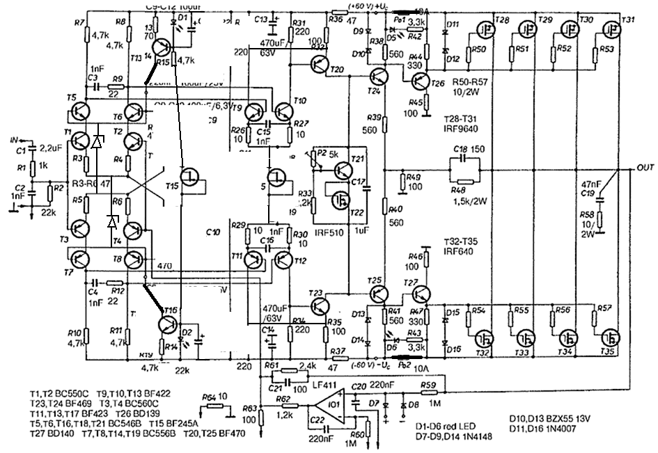

    Скажите, кто нибудь собирал эту схему?
    Собрал усил, а он не стартует. Может кто что подскажет!!! За ранее спасибо.

    По умолчанию Re: 350 Ваттный усилитель мощности на полевых транзисторах
    Цитата Сообщение от pavele81 Посмотреть сообщение
    Собрал усил, а он не стартует. Может кто что подскажет!!! Заранее спасибо.
    Усилитель достаточно сложный, с общей ОООС по напряжению и с токовой ООС в драйверном каскаде. Не понимаю, зачем было городить такой огород - ведь пришлось еще один каскад усиления делать ради этого.
    На какой плате Вы его собирали и есть ли у него работающие прототипы именно на этих платах и с этой схемотехникой?
    Собирал по печатной схеме автора, на счёт работающих прототипов не знаю. Много несовпадений по деталям... Имею в виду электрическую схему и печатную.
    а он не стартует
    А это как? Не газует?
    Ток покоя выставлен? Напряжения в норме?
    [QUOTE=jett;1859066]А это как? Не газует?
    Ток покоя выставлен? Напряжения в норме?[/QUOD
    Ничего не успеваю замерить. Сразу горят R45,R46
    Перед включением движок Р2 нужно установить в верхнее по схеме положение (нулевой ток покоя), после включения плавно двигать вниз, устанавливая нужный ток покоя. Т22 я бы вообще удалил (закоротил), он не нужен.
    И ещё. У вых. транзисторов истоки, а не стоки должны быть на шинах питания, насколько я понимаю. А нарисовано наоборот.

    Похоже на троллинг, эта схема и новичок, решившийся на неё%( Но вообще усилители обычно налаживают поэтапно, начиная с вых. каскада. Потом отдельно вход с УНом.
    И ОС в драйвере не токовая, а последовательная, как и ОООС.
    В схеме истоки и так на шинах питания; это затворы раком разрисованы.
    Идея хорошая, но реализована через универсальный интерфейс, В просторечии ж..у
    Должно быть так(распиновка транзисторов)...Очень хороший выходной каскад. Вносит меньше искажений чем классический.
    R1 C1 зачем?

    Вот так надо
    ---------- Сообщение добавлено 08:52 ---------- Предыдущее сообщение было 08:41 ----------
    Забыл по диоду поставить последовательно с R31 R34
    R1 C1 зачем?
    Я привел коллеге как должны быть запаяны вых транзисторы в его схеме и не более того. т.к. сток -исток в схеме перепутаны.
    ничего там не перепутано. Это Шиклаи
    ---------- Сообщение добавлено 09:18 ---------- Предыдущее сообщение было 09:16 ----------
    другое дело, что в стоках отсутствуют резики 0.1 Ом, откуда можно взять ООС по постоянке для термостабилизации.
    ---------- Сообщение добавлено 09:23 ---------- Предыдущее сообщение было 09:18 ----------
    и добавить противоположное плечо ЭП перед ирфами, для быстрого закрывания последних
    А в 10 посту тогда что по твоему?
    Завсегдатай Аватар для fakel
    30.11.2007
    11,256
    Параллельник
    Там у него на схеме не понятно с проводимостью выходников, что на верху что внизу стоит. Если P на верху, N внизу то правильно все со сток истоком. Если полярность противоположная то сток -исток надо развернуть
    ps: Верно все на схеме (увидел тип и проводимость выходников)
    В данный момент все выходные транзисторы выпаяны (думал, что из-за них не пускается усил), но всё равно схема не работает, горят R45,R46 при подаче питания.
    По схеме есть несовпадения Т26 и Т27. Т26 BD139 - NPN транзистор, а на схеме изображён, как PNP. А PNP транзистор это Т27 BD140, вот и думаю, где ошибка?
    Подскажите пожалуйста, как должно быть???
    Т27 -139 должен быть, на схеме уго верно.
    Павел, ещё раз: удалите Т20,23, замкните с17, проверьте вых каскад. Затем Т20,23 обратно, удалить Т24,25, перекинуть вход ООС на С17, настроить вход с УНом. Так хоть узнаете, где проблема. А вообще похоже Вы ток покоя даже не удосужились выставить по указанию jett*a.
    Ток покоя пробовал в обоих положения, результат тот-же, моментально греются R45, R46
    Тк в том то и дело, что по схеме Т27 BD - 140...
