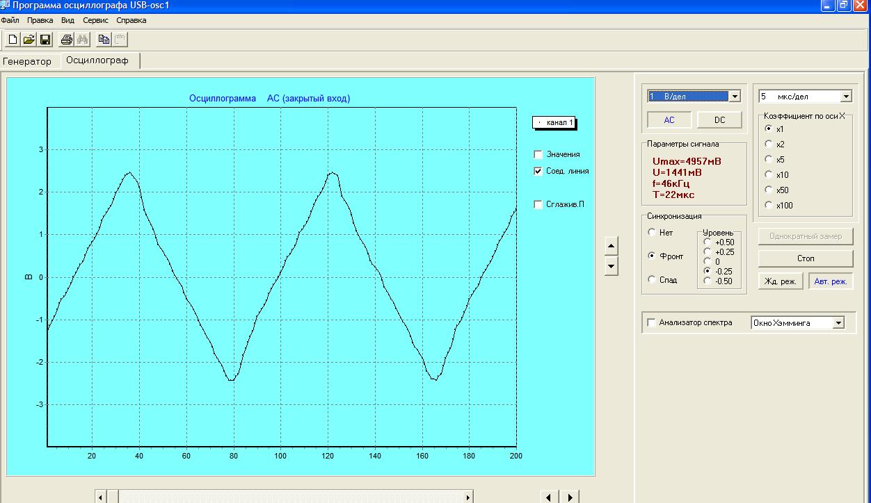

    да не совсем, я для ETD49 10 витков мотал, но на 60 килогерцах
    без нагрузки греется транс 16 витков 48 кгц етд 49
    на сколько сильно греется? 50-60 градусов это отлично
    термометра нет рукой держать можно не очень горячий
    сделал так , как калькуляторе лысого осцилограмма такая

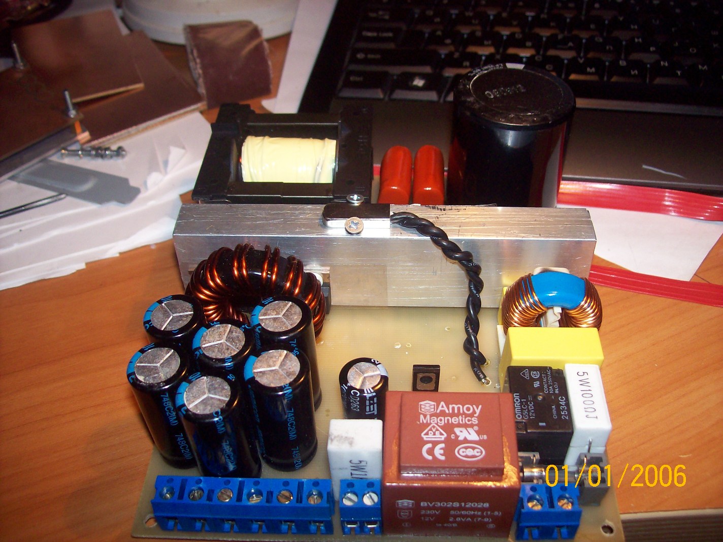

    Вот, 600 ватт номинала, ETD49 сердечник
ID:	61211   Нажмите на изображение для увеличения.
    полумост ?
    Добавлено через 16 минут
    а какие параметры у дросселя в вашем бп
    Последний раз редактировалось ostashv-evgeniyy; 05.09.2009 в 19:45. Причина: Добавлено сообщение
  8. #1367
    Завсегдатай Аватар для pokos
    18.08.2005
    1,359
    По умолчанию Re: 500-700W Сетевой импульсник
    Для 600Вт и ЕТД44 многовато...
    А что за блестяшка с проводами сверху на радиатор приделана?

    полумост ?
    да
    100 мкгн
    да он на короткое время может и 1,5к выдать, только если защита позволит, блестяшка- термодатчик 90 градусов
    на термореле похоже, оно ?
  11. #1370
    21.02.2005
    Владимир
    880
    аха
