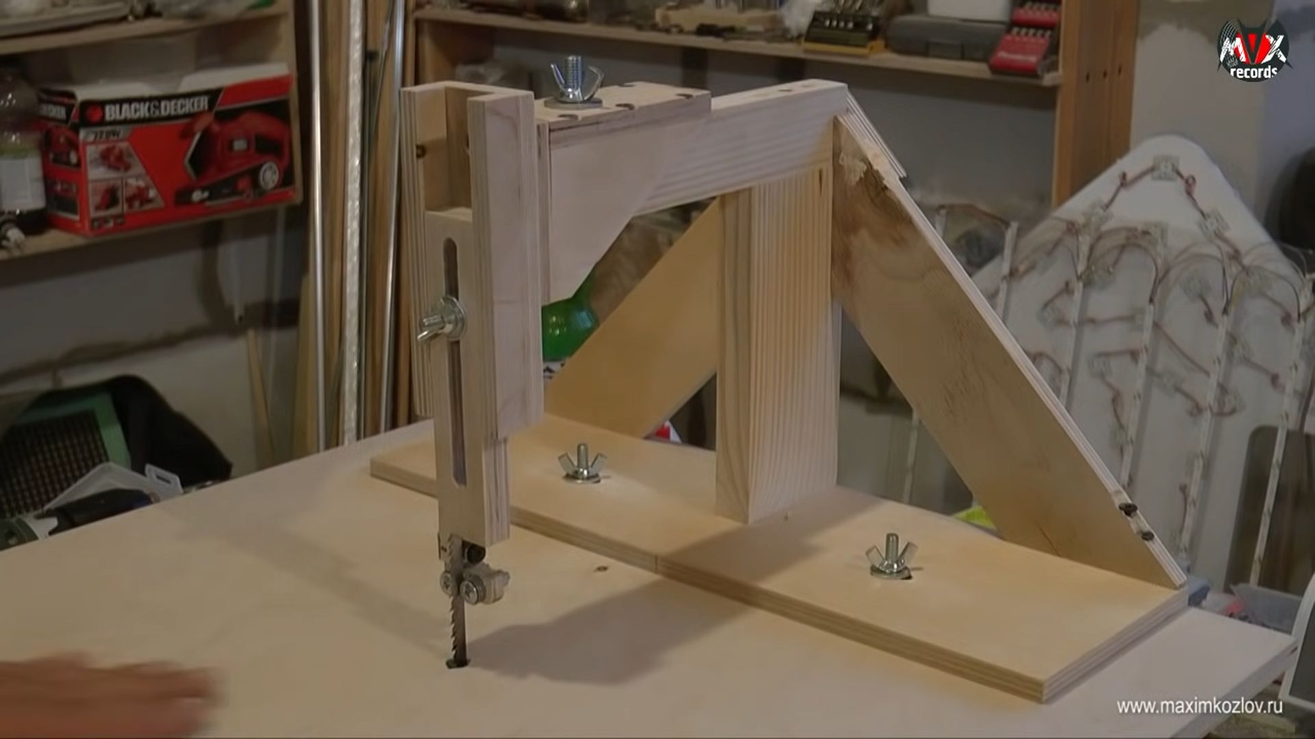

    Всем привет!
    Нужно распилить радиатор с высотой под 70мм. Монтажной пилы под рукой нет. Хочу на скорую руку сделать подобный вариант:
    https://www.youtube.com/watch?v=jQ2F2w0UDD4&t=2s
    Т.е. станина из фанеры + лобзик + полотно от ручно пилы на 300мм. Вообще такое бы пригодилось в домашних условиях на будущее.
    Делал ли кто-нибудь подобное, потянет ли алюминий, какой должен быть переходник с крепления лобзика на полотно ручной пилы?
    Пилил недавно с рук, не такое, но тоже ничего себе. Пробовал разнообразные пилки деволт, и со смазкой, и без.
    Самый приемлемый результат получил с такой всухую: https://vseinstrumenti.ru/rashodnie-...f-3sht-dt2154/.
    Понятно, они всё, и длина не та, но геометрия - обычный "деревянный" зуб, шаг не мелкий, слабая волнистость.
    Если со смазкой, нужно каким-то образом убирать мусор из распила немедленно, иначе каюк. А вот посуху с такой геометрией жала опилки вылетают самостоятельно, достаточно обдува.
    Поглядел, из длинных приличные и похожие только Wilpu. Вообще, Wilpu это очень хорошо.
    По "ленте бедняка". А как же, вкусил по полной)).
    Сверху обязательно организовать лапку с минимальным зазором, жестко связанную с большой массой. Иначе первый прыжок распиливаемого на обратном ходу может стать последним.
    Верхний узел лучше всего стабилизировать по двум направлениям под 90 градусов - взад и вбок, пойдут алюминиевые трубы 20x40 или даже 30x15.
    Допустим, пусть будет консоль как на картинке, плюс обязательно горизонтальная связь вбок.
    И взад при таком свисании узла тоже. Штанги, переставные и легкие, но в обязательном порядке, иначе никакой жесткости.
    Снизу вплотную к лобзику прикрутить что-то массивное. Я использовал две кувалды.
    P.S. Я пацан весьма подготовленный, но лобзик в столе это экстрим. И самому достается по полной, и лобзу, и горожа еще та. В конце концов купил ленточку.
    Да я не комплексую ручками попилить. Вся проблема в том что рано или поздно в клубину пилы упрешься.
    По поводу "ленте бедняка" то же чувствую что нужно приложить усилия, для метала надо будет что то думать с жесткостью. Все дело в том что мне это надо чуть чаще чем раз в 5 лет. Можно просто на стройку прийти и попросить монтажку на пару минут (как и делал когда дом возле меня строили). Думаю пока остановлюсь на простеньком столе, на котором можно удобно крепить дла распила полгаркой.

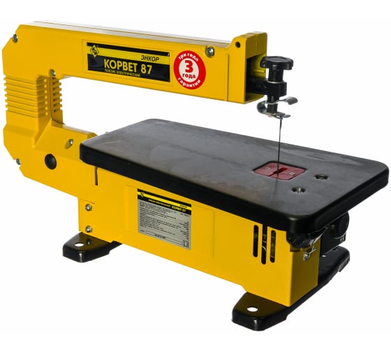

    Gudronov пока остановился на себельной пиле, у нее дури на 1Квт и более, думаю когда ее до ума доведешь то от нее толку больше будет чем от ленточной пилы. По механике сабильная пила, на первый взгляд более выигрышная по сравнению с ленточными пилами. Есть еще лобзиковые станки:
    Но у них толщина заготовки вообще крохи: 50мм.
