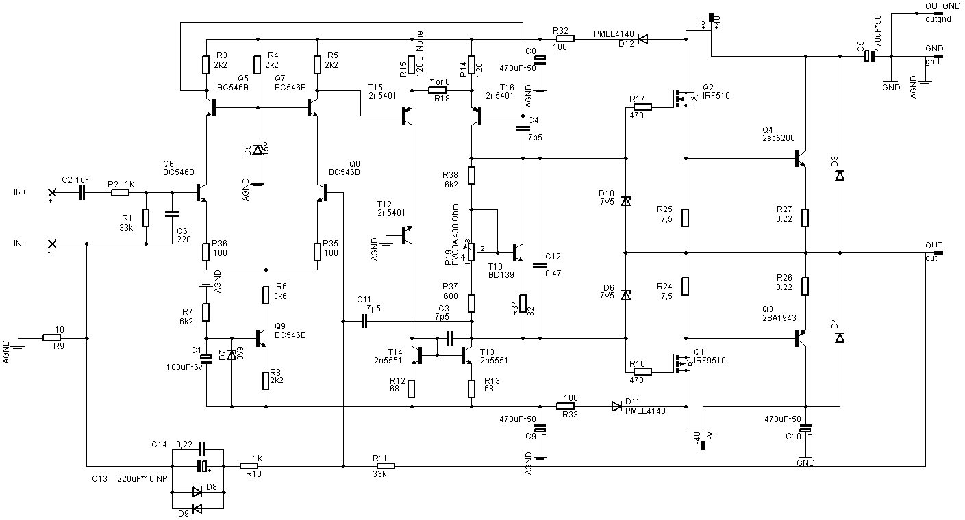

    Вот отсюда #1628 прикручиваем лампу в первом ДК.
    Nik87_V2_250W.rar - Файлы ПП, Замеров услителя Николай87
    Пост 386 - актуальная схема. Нажмите на изображение для увеличения.
    С поста #33 начинается обсуждение "гибрида"
    , Нажмите на изображение для увеличения.
ID:	153259 это схема с параллельными каскадами биполярных и полевых транзисторов. Отсюда и название.
    Особого внимания достойна схема Павла (Mepavel): пост #302 и пост #290
    К подобному решению выходного каскада прибегает Кжиштоф Ясински в журнале Радиохобби 2 номер 2002 год, стр.13. Только он использует схему Шиклаи в выходном каскаде. Нажмите на изображение для увеличения.

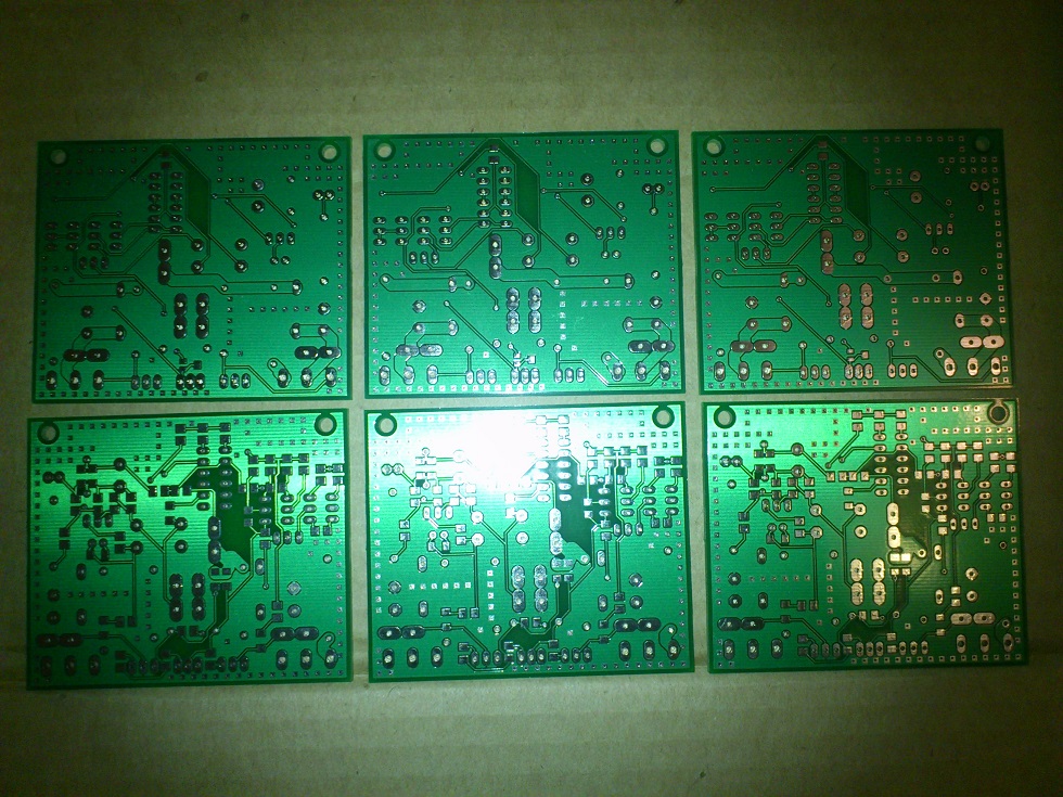

ID:	195369 вот, приехал прототип из Украины.
    ВейвКорп - это тоже я.
  4. #1363
    08.11.2011
    363
    По умолчанию Re: Симметричная топология Холтона На биполярах, биполярно-мосфетный гибрид
    широко разведена, а почему с Украины? ближе небыло? а плата поменьше это че будет?
    Зачетные платки
    Это конкретно по вот этой схеме?

    О! Успел-таки. Схема маленько другая, - напихал ТЛь431.
    ---------- Добавлено в 23:15 ---------- Предыдущее сообщение в 23:13 ----------
    Цитата Сообщение от artem vc Посмотреть сообщение
    плата поменьше
    РГ Никитина.
    почему с Украины?
    прототипы там делать теперь буду.

    Опубликуешь финальную?
    Вот HybridBest.pdf, номиналы немного редактироваться будут в процессе настройки.
    По этой схеме начну другую ветку. Слишком много в этой схем и модификаций. Но только после испытаний. Вообще, по результатам этой ветки можно создать еще одну ветку по мощной модификации от Николай87.
    Деталировка.pdf - кое какие детали не того номинала, в виду отсутствия точных.

    nikolayms, а нафига тл-ок понатыкивал, выходное сопротивление тл довольно низкое поэтому от их шунтирования никакого толку, лучше тогда стабилитроны на 2,4В или синие светодиоды у них около 2,7В.
    ---------- Добавлено в 13:56 ---------- Предыдущее сообщение в 13:54 ----------
    Да и цепь антинасыщения лучше поключать не к базам Q1-2 а к коллекторам Q3 Q6

    У Тль стабильность выше. В генераторе тока первого ДК конденсатор - плавное вхождение в рабочий режим. Если не нужны будут конденсаторы - не будем ставить, на то он и прототип.
    Если обеспечить нормальный ток через стабы то будет ничуть не хуже со стабильностью. Хотя хозяин - барин.
    А оно нужно это плавное вхождение - щелчка при включении всеравно не услышишь, защита АС не позволит. Нужно пробовать.
  16. #1375
    Аватар для nikolayms
    14.06.2006
    2,868
    Считаю, что обязательна такая система. У защиты другие функции. Щелчок может формироваться и в других трактах, как, например, кроссовер или другие источники. Сочетание двух синфазных щелчков (источник сигнала + собственный) может давать непредсказуемые эффекты. Чем меньше нестабильных элементов, тем более предсказуемо ведёт себя любая многозвенная система в целом.
    ---------- Добавлено в 10:33 ---------- Предыдущее сообщение в 10:31 ----------
    Со стабами стабильность недостаточна. Им свой ГСТ подавай, - тогда красота.

    nikolayms, Можно ли запустить усилитель без RC-фильтра в УН по питанию для проверки? конкретно без С8, С9. Буду позже дозаказывать
    Питание +/-37.
    Коль, можешь скинуть рисунок расположения смд компонентов на обратной стороне платы. разберусь конечно по схеме но охота перестраховаться.
    На подобии как вот этот:
    Не пойму развязки R14,15,18. там перемычка нужна?
    3,3pf параллелить? или достаточно по одному?
    Последний раз редактировалось Николай_87; 24.11.2013 в 11:43.
  21. #1380
    14.06.2006
    2,868
    В почту пульнул ПДФ с видом на другую сторону платы. Сейчас домой дойду, сюда положу.
    Первый пуск можно и без электролитов в питании. Там всё в "А".
    R18 - перемычка (1206 с нулевым сопротивлением закончились).
    R14-15 - ставится один из них. В ветке по холтону кто то, не помню ник, экспериментировал с вариантом без перемычки. Тогда и родился этот вариант. Мы ставим перемычку и один из резисторов 120 ом.
