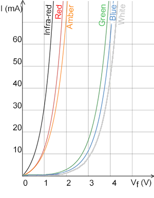

    Завсегдатай Аватар для Elms
    21.12.2008
    3,513
    По умолчанию Re: Винил корректор от Никитина
    Не зависит от цвета (почти). От другого зависит.
  6. #1365
    Завсегдатай Аватар для pyos
    15.07.2006
    4,522
    Да уровень понимания действительно именно такой ((( тут я не спорю.
    И именно поэтому и не отступаю от схемы и просто повторяю. Просто зеленые светодиоды у меня есть разные. И у разных зеленых получается разное падение напряжения.
    Есть советские неяркие АЛ. Если их поставить - 2 вольта.
    Есть импорт яркий - 2,8 вольта.
  8. #1367
    15.07.2006
    4,522
    igorvolikov, ставь советские, ультраяркие тут не нужны. Эти светодиоды задают напряжение на базе транзистора в источнике тока, в свою очередь ток зависит от напряжения на эмиттере (которое примерно на 0.7в ниже, чем на базе) и резистора ниже эмиттера.
  9. #1368
    38,769
    "Обычные яркие" - от 1-2мА уже светятся так что на них смотреть тяжело, при этом напряжение на них самое обычное, 1-5-1.8 на красных, 1.8-2 на зеленых.
    И еще - мне попадались светодиоды с источником тока (или хотя бы резистором) уже внутри!
    А также где их уже два последовательно.
    Когда-то в начале 00х, попалась платка от прибора какого-то, с кучей красных. Сунул один вместо обычого - нифига не горит. Раскопал в итоге даташит на него, оказалось он от 5 до 12 вольт работает (и ток при этом не меняется!). А с виду - самый обычный 3мм трухольный светодиод....
