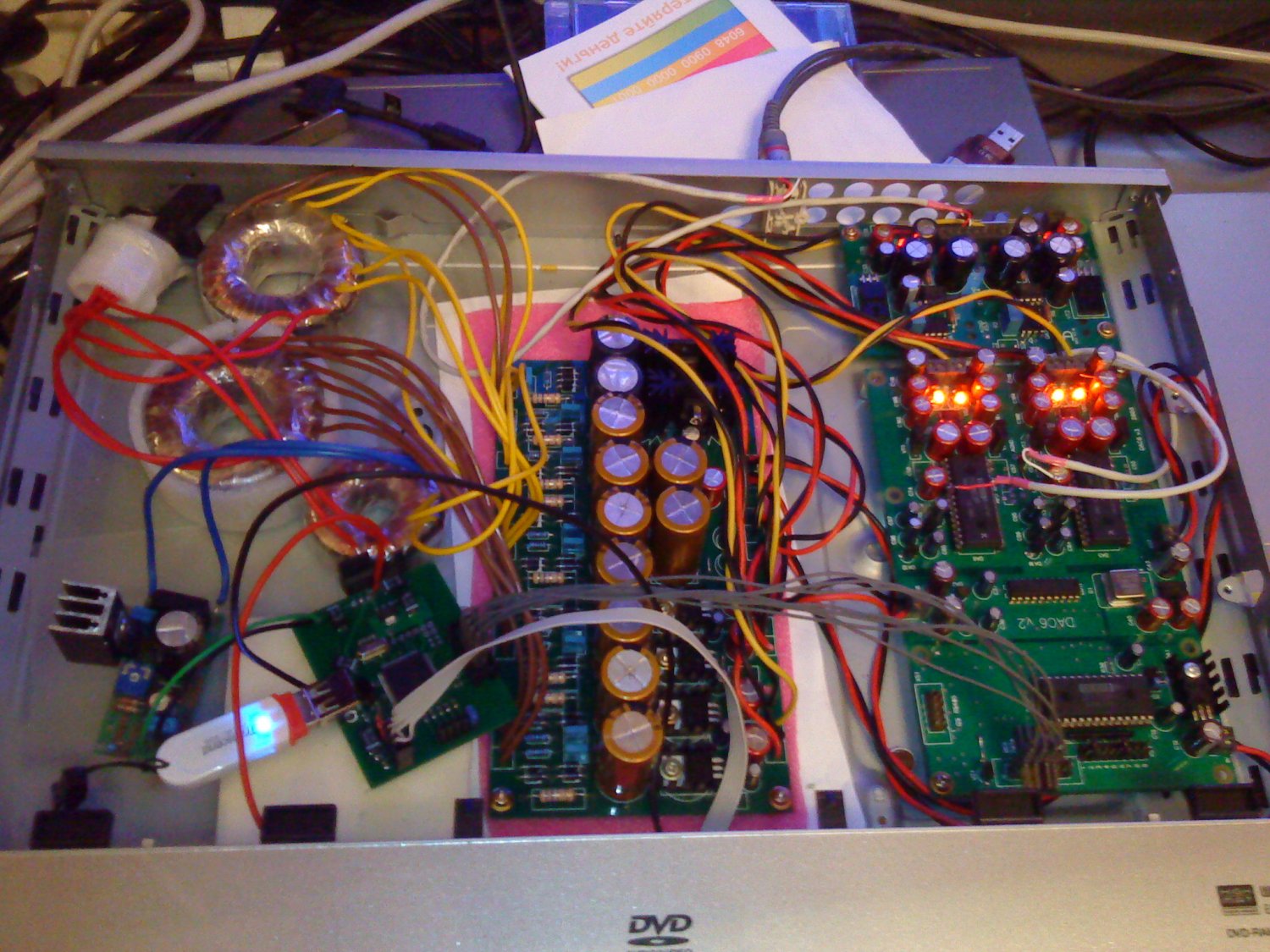

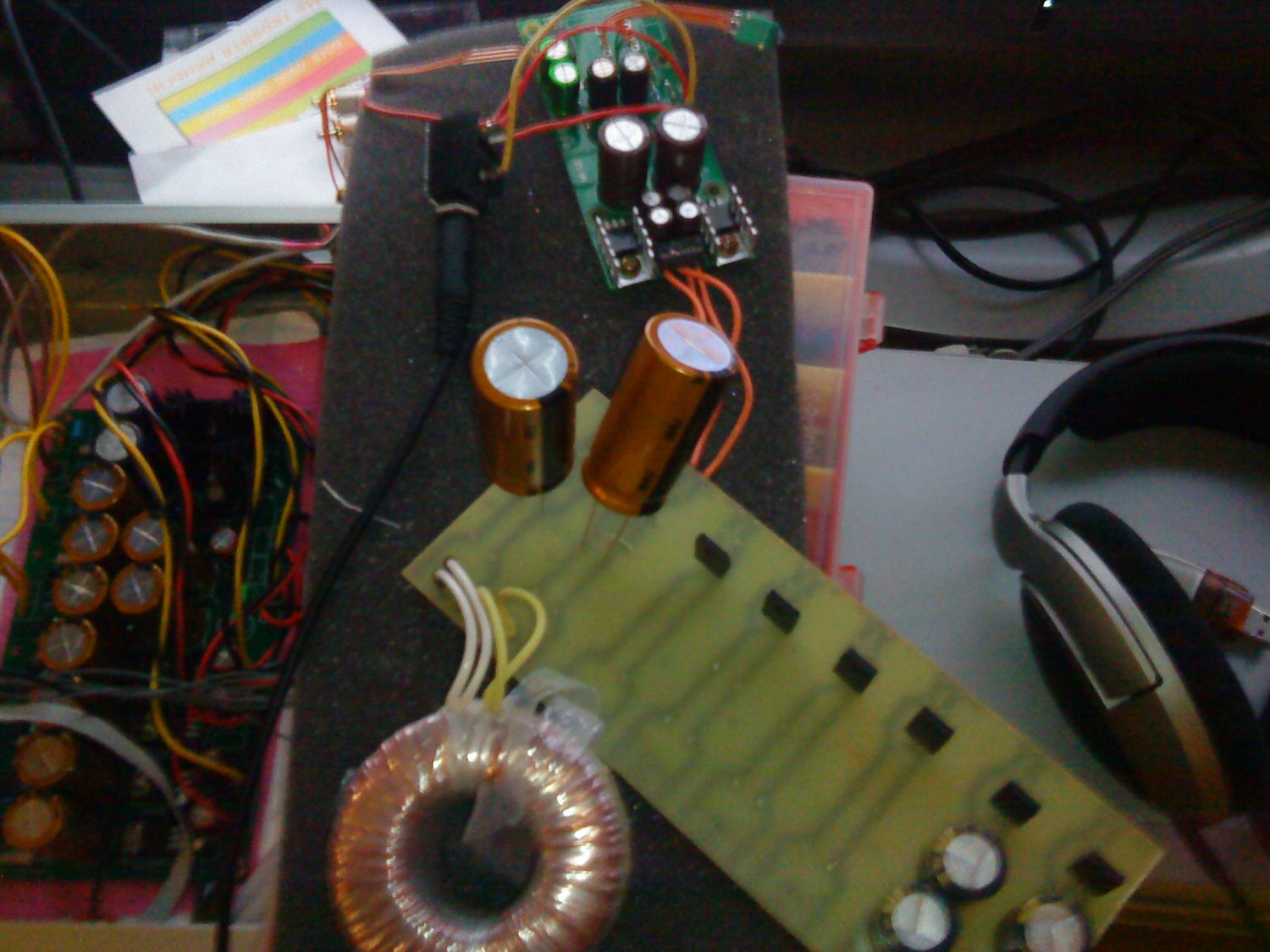

    Поздравьте, запустил на выходных 6v3 с с USB flash от SergVKS и усилителем для наушников AD815. Огромное спасибо Сергею за консультации и Качественные комплектующие, буструю доставку ..... .
    Разместил все пока в корпусе от старого DVD Panasonic (был удивлен когда разобрал его- cerafine, puerism..), потом поменяю компоновку пока по высоте не лезет. Выхлоп пока назара, с роговым я что-то в питании накосячил, проверю потом.
    Итак про звучание - вначале, если честно не понравилось, но после прогрева все пришло в норму, сравнивал пока только с ad1853 DarkAbbat, мне показалась, что в 1853 объем и локализация лучше, но инструменты в 6v3 звучат гораздо натуральнее. Пока буду прогревать в планах попробовать запустить с роговским выхлопом и поменять фильтр с df1700 на sm5842/5847.

  14. #1374
    05.08.2004
    Piter
    4,846
    По умолчанию Re: ЦАП на PCM63 от SergioT
    Это не правильно. Корпус должен быть хороший и лучше не стальной.

    Максим, а почему I2S не шлейфом соединён - ведь там распиновка совпадает ?
    Мда, ну и оформление....
    Это пока, все лучше чем на куске фанеры, хоть пыль садится не будет, да и коты не доберутся до проводов, к тому же трансы пока совсем не закреплены, нет фильтра, нет даже выключателя.
    Как нак найду подходящий корпус "перееду" туда.
    Хотел увеличить длину и сломал последний разъем под обжим.
    Пока соединил проводами от осциллографа.
    Инструменты в 6v3 действительно натуральные очень, а вот про объём и локализацию не соглашусь Глубина на 6v3 просто поражает (у меня выхлоп Петя), панорама обалденная, сцена как на ладоне , вот хотите верьте хотите нет звук на 6v3 просто окружает и это всего на двух AC, когда слушаешь такое ощущение как бутдо звук не из колонок исходит вовсе
    Нашел такую особенность, трансы и всю высоковольтную часть надо вынести за пределы корпуса !!! дак играет лучше !!! поэтому решил вообще трансы разместить в отдельном корпусе, провода все хорошенько свить. Слушаю на новом усе Л.Зуева, АС правда бюджетные Monitor Audio BR2.
    Думаю как нибудь попробовать настоящий 24/96 на 6v3 послушать, думаю получится чтото интересное
    Я рогова пока не слушал, он пока лежит отдельно. И на колонках послушал только с утра, а потом упаковывал весь день в корпус, а то коты уже присмотрели его как новую игрушку. Собрал только вечером и слушал уже в наушниках Sennheiser HD515, а там со сценой беда всегда(т.е. в любых наушниках), но инструменты и все остальное просто супер.
    Слушал на усилителе AD815 от Сергея, тоже - звук завораживает. Даже понравились Beatles, которых я раньше совсем не любил.
