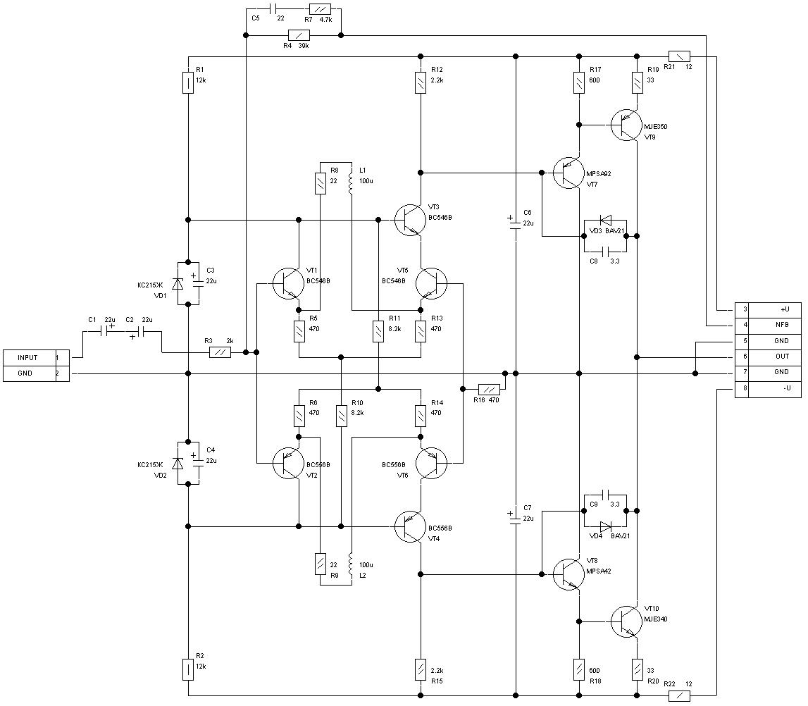

    Сделал упрощенный усилитель от ВП. (http://www.sibaudio.ru/?id=30&pid=32&cid=7). Плата несколько изменена (два канала на одной плате). Использовано напряжение питания 36 вольт и одна пара выходных транзисторов. Наблюдается небольшая постоянка на выходе (44 мВ).
    Вопрос ко всем, кто делал этот аппарат: Есть ли советы, какие могут быть грабли, и вообще общие впечатления.

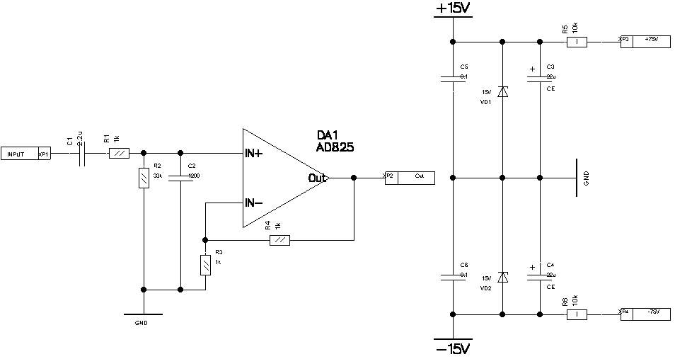

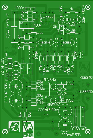

    в печатке VA 3,2 есть ОУ AD 744 а в схеме его нету....что то не понятно...
    или это буфер встроенный в УН?....другими словами...расхождение в печатке и в схеме....

    Цитата Сообщение от dantalian Посмотреть сообщение
    в печатке VA 3.0 есть ОУ AD 744 а в схеме его нету....что то не понятно...
    Это буфер, вот его схема:
Название:	01 - Bufer.jpg
    Он расположен на одной плате с УН и питается от одних стабилитронов с дифкаскадом. Вообще сейчас перерисовываю УН, есть там кое-какие мелкие недочеты.

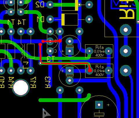

    У меня тут дилемма
    Развожу плату, как лучше оформить питание дифкаскада: одна половинка подключается к блокировочному кондеру и дальше попадает на все остальное: электролит, резистор, стаб.
    А вторая половинка... вот не знаю как лучше: на картинке две красные линии, показывающие два варианта: либо в кучу, получится короткий тракт, либо сделать небольшую петельку и тогда дорожка сразу попадает на блокировочный конденсатор.
    Как лучше сделать? Переходные отверстия, если честно, мне нравятся не очень...
    P.S. Уже Х.З. какой вариант платы, хочу сделать все нормально и засунуть усилок в корпус (пока не нашел подходящего, скорей всего сам сделаю)

    По умолчанию Re: Сделан упрощенный усилитель от ВП
    ты двухсторонку сделал-то?
    Добавлено через 1 минуту
    мне кажется лучше где красная линия короче
    Лучшим наверно будет вариант с петлей. Хотя я бы попробовал подвигать, поразворачивать детали - должно получиться и красивей.
    А почему бы не поменять местами электролиты и пленку?
    Вопрос не втом что бы поменять местами конденсаторы, а в точке подключения нагрузки. Да и вешать фильтрующий конденсатор на сопле ни есть хорошо. Если вы ведете цепь в которой народятся фильтрующие емкости то дорожки должны проходить через ее выводы, а не соединяться с ними с помощью ответвлений.
