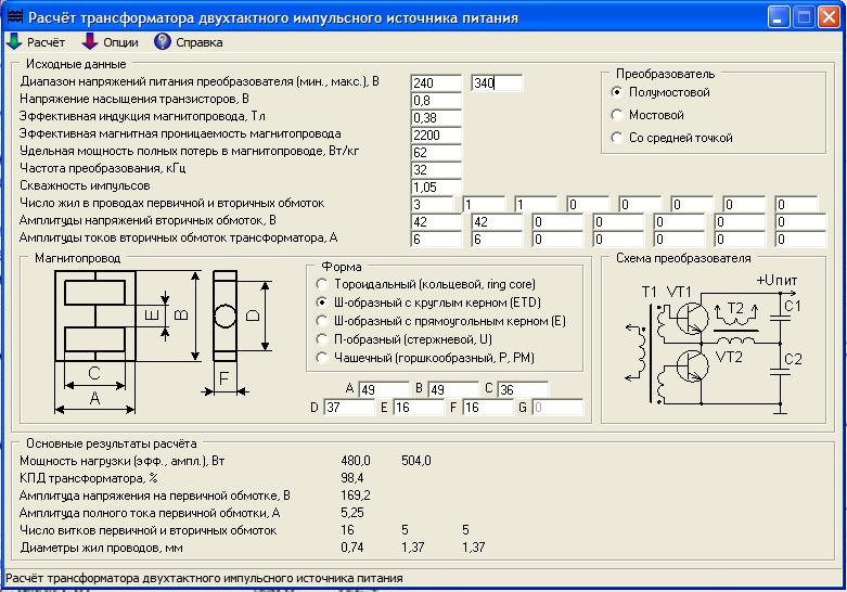

  18. #1357
    21.02.2005
    Владимир
    880
    По умолчанию Re: 500-700W Сетевой импульсник
    я тут транс посчитал не маловато ли витков ?
    я бы сказал многовато
    а это плохо ?
  20. #1359
    21.02.2005
    Владимир
    880
    а это плохо ?
    да не совсем, я для ETD49 10 витков мотал, но на 60 килогерцах
    да кстати, диапазон входных напряжений у вас несколько странный
    шим у меня 494ая тлка , максимум для неё 100кгц - как я понял это частота генератора значит для 2х тактного режима 50кгц ?
    Добавлено через 2 минуты
    310 амплитудное + запас или так не стоит делать ?
