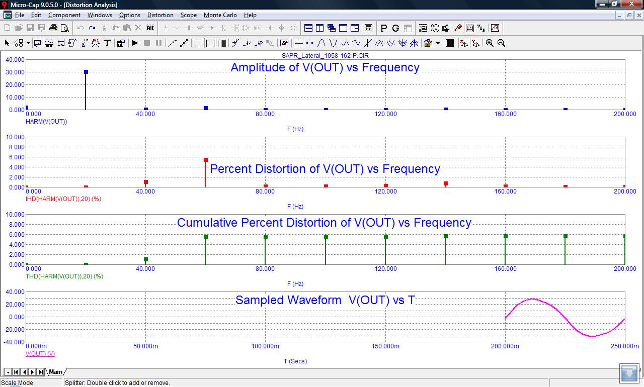

    Конденсаторов много в ВК, предложенном в этой ветке SAPR. Схема доработана Петровым с целью уменьшить влияние пульсаций по питанию. Возможно, кому то будет интересно собрать на макетке и проверить. Вдруг окажется, что предельно простая схема хорошо звучит.
ID:	228322   Нажмите на изображение для увеличения.
    Александр, приведенный спектр искажений для сигнала частотой 20 Гц получен при пульсациях в цепях питания частотой 100 Гц и уровнем 500 мВ (пик). При отсутствии пульсаций искажения достаточно низкие. Это говорит о том что данный ВК нуждается в стабилизированном источнике питания. ВК с корректором Хаксфорда свободен от этого недостатка.
    Добавленные в схему диоды и мощные стабилитроны (12...15 В) служат для уменьшения сквозных токов через выходные транзисторы при включении питания. Следует однако иметь в виду что стабилитроны не обтекаемые током со временем выходят из строя по непонятным причинам.
    alnikst, это не моя схема. Хотя бы потому,что номиналы рез\ конд у меня совсем другие. Да и отличия в топологии есть. И нет никаких проблем ни с пульсациями ни со сквозными токами.
    Поэтому
    вдруг может оказаться, что не звучит совсем.
