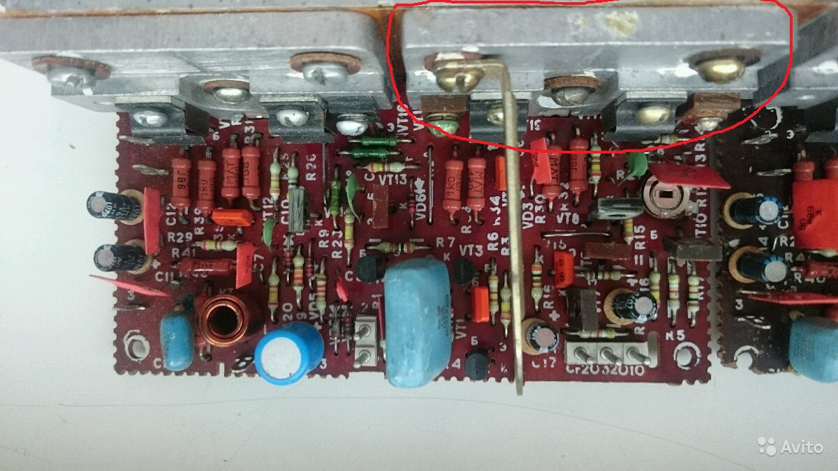

    Цитата Сообщение от FrolovAndrey Посмотреть сообщение
    чтоб потом если аппарат не будет нравится можно было продать.
    Цена зависит только от состояния внешнего вида. Аутентичные гетинаксовые внутренности врядли добавят ему стоимости.
    У меня был такой усилок лет 10 назад, и потом ушёл за $40 с платками на TDA7294
    ---------- Сообщение добавлено 17:01 ---------- Предыдущее сообщение было 16:51 ----------
    зы. Сейчас бы я ещё выкинул из него эти алюминиевые основания на которых крепятся транзисторы ВК. 10 лет назад не додумался до этого

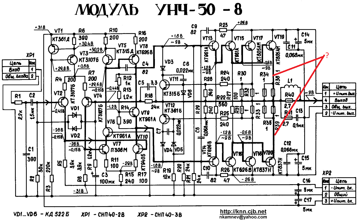

  13. #1352
    По умолчанию Re: Усилитель Радиотехника У-101 стерео
    Вечер добрый! Собрал новую плату УНЧ 50-8, у старой поотваливались все дороги( я,не профи., совсем не профи.) подключил через лампы. Вообщем, замерил тестером в этой точке, относительно "общего"( красный крестик на схеме) 140-170мв., и постоянно, примерно в этих пределах туда-сюда скачет, на R12 не реагирует, лампы не горят. Когда собирал плату, каждый элемент проверял по несколько раз, кроме плоских конденсаторов. И один из тр-ов был кт3107ж, а не "б", вот только под каким номером он был на плате, я не посмотрел, обратно поставил на угад под номер VT2, или без разницы?
Название:	Снимок схема.PNG
  14. #1353
    24.01.2009
    3,233
    Надо измерять относительно выхода.
  15. #1354
    То-есть с ("4"выход) по схеме, я правильно понял.
  16. #1355
    24.01.2009
    3,233
    Ну если ты хочешь выставить ток покоя - да. Если точнее - лучше измерять падение напряжения прямо на двух параллельно соединённых резисторах в эмиттере выходников.

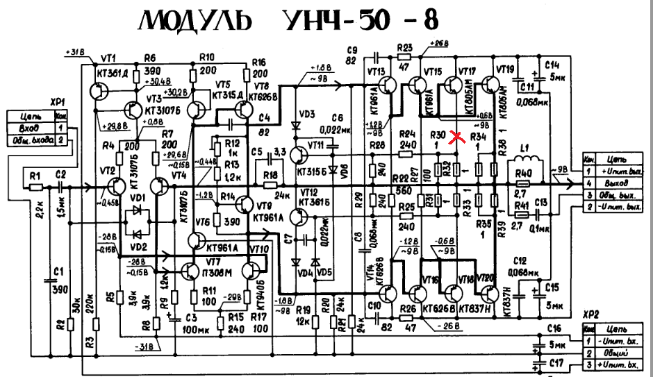

  17. #1356
    Здесь?
  18. #1357
    24.01.2009
    3,233
    Здесь?
    Нет, половину от этого. На среднюю точку, которая идёт на выход.
  19. #1358
    straus,
    Понял, спасибо!
