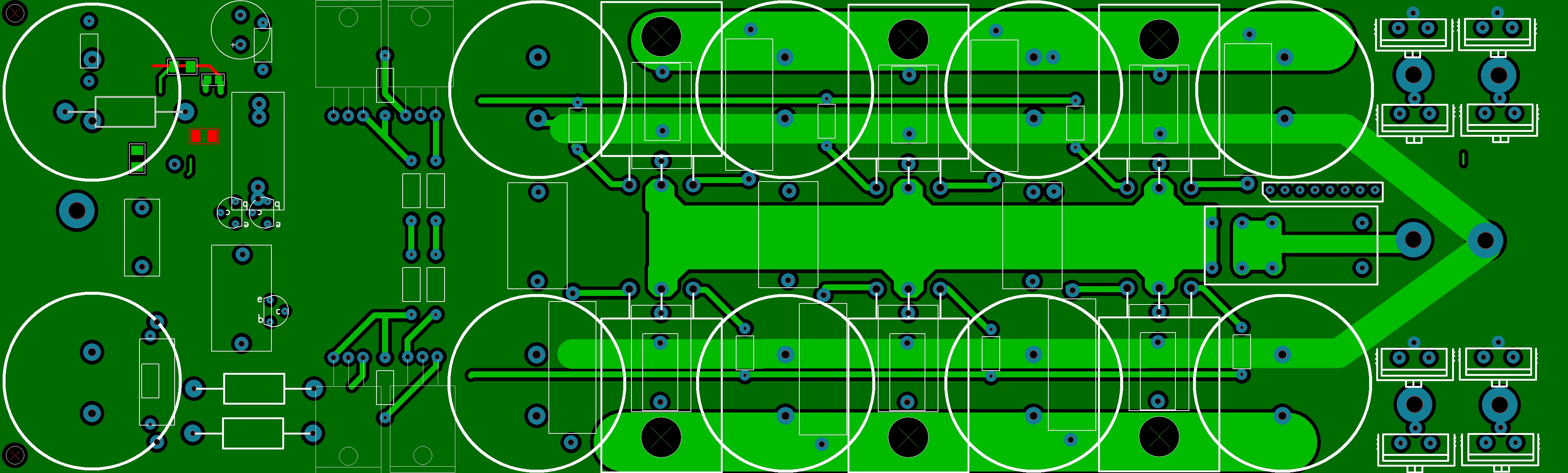

    Товарищи, что ж это такое?! Такая мегоинтересная тема простаивает!
    Давайте создадим "народную", по общим пожелания, плату заводскую двухслойку. Есть кто заинтересованный рисовальщик? Или мне придется? Я красиво не очень умею, но правильно общими усилиями думаю сможем сделать. А то у меня уже промелькнула мысль купить готовые собранные платы, но через два дня подумалось - если самодельничать - то по полной!
    Чем сейчас и занимаюсь..в принципе готовы следующие варианты.
    1 вариант. Полностью по оригинальной схеме ..позволит более эффективней использовать пространство внутри корпуса.
    2 вариант. Всё тоже только с другим интегратором .
    В обоих вариантах предусмотрены дополнительные пары выходников для 2 ОМ ( в оригинале отдельная платка) , Антизвонные кондёры которые паялись навесным на коллектора выходников теперь на плате.
    Размер новой платы 80х140 против предыдущей 93х117 увеличился не значительно.
    В черновиках :
    1. Односторонняя ( для ЛУТа) правда размер немного увеличится и будут перемычки.
    2. "СМД" вариант .. резисторы , некоторые кондёры , диоды и стабилитроны смд, транзисторы в ТО92,ТО220 ...и т.д.
    По прежнему ищу схему интегратора ( как опция мало ли кому понадобится) ..хотя сам его в своём усе отключил т.к. питание стабилизированное и ноль на выходе и без интегратора ..
    Все варианты рисуются для продольного крепления на радиаторе...что позволит более эффективней использовать пространство внутри корпуса.
    Выкладывайте скрины, если не коммерческий прожект. Интересно
    Для компактных корпусов до 14см высотой - самое оно
    Я вот о такой вертикалке мечтаю, накидал общее расположение, см. рисунок во вложении. Все на одной плате - и выпрямитель, емкости. Вот это было бы технологично и повторяемо!
    Для корпусов 15-20см высотой я(с последнего времени) приверженец горизонтального расположения плат и двухэтажного разделения корпуса - внизу все питание, вверху платы.

    Да ..забыл ..ещё один вариант готов ..то же что первый только без дополнительной пары выходников...
    ---------- Добавлено в 14:01 ---------- Предыдущее сообщение в 13:55 ----------
    В принципе можно перенести часть литов на плату (все не поместятся ) У меня на плате литы только для AUX .
