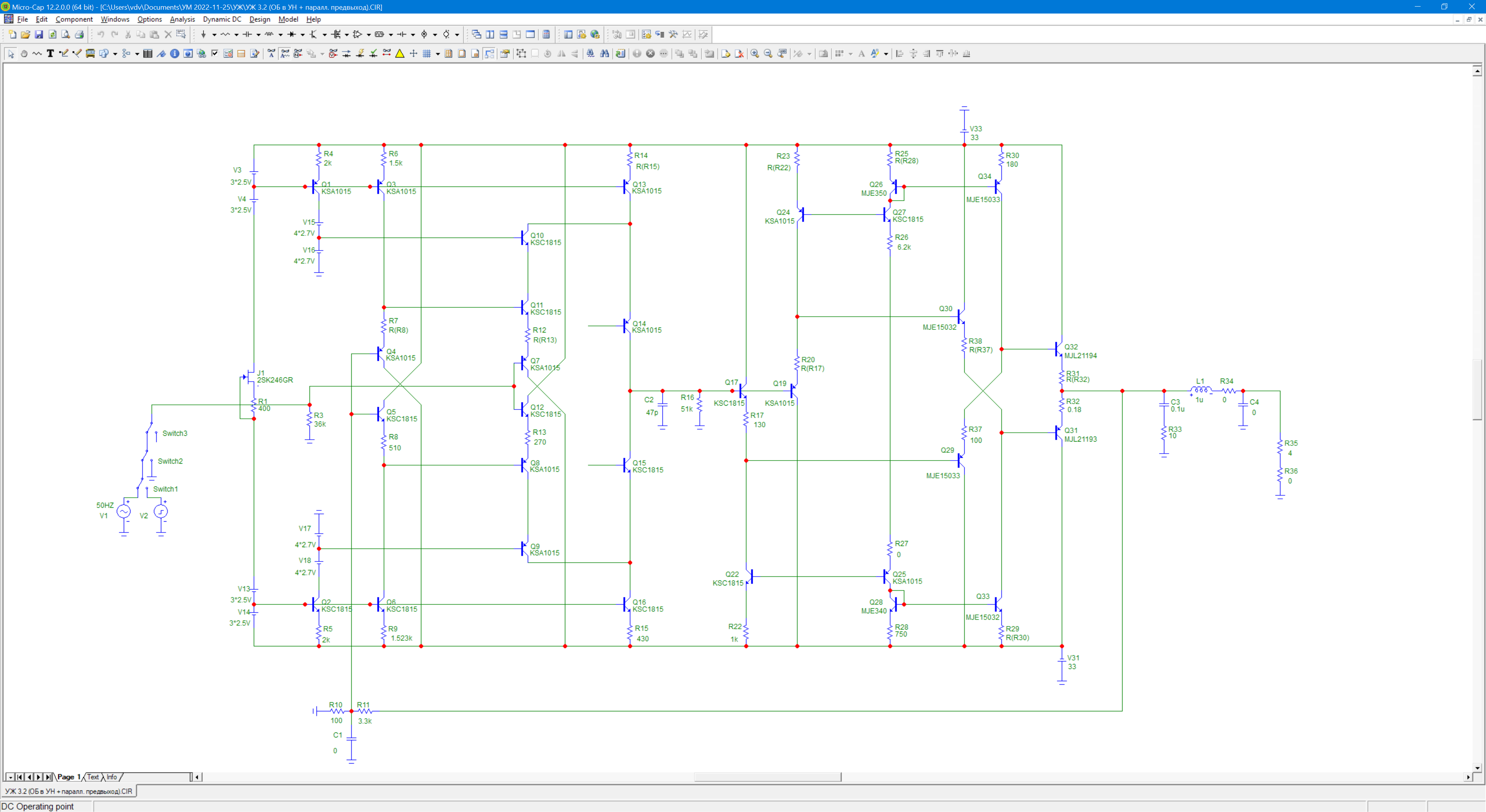

    А я такой вот выхлоп недавно пробовал - параллельный с ограничением накачки по току в базы выходников:
Название:	УЖ 3.2 (ОБ в УН + паралл. предвыход).png
    Да игрища это всё и слишком сложно.
    Самое простое и одновременно дорогое - двойка BJT+LAT KSC3503+2SK1058.
    Далее идет двойка BJT+BJT с мощным быстрым драйвером и медленным выходником, типа VL035+MJL21194.
    Далее - двойка MOSFET+MOSFET следящим каскодом.
    Далее - тройка с ~быстрыми выходниками и RC ~100-150 Ом + 330-470 пФ в базах драйверов.
    Далее быстрая тройка и допуск к самостоятельному управлению.
