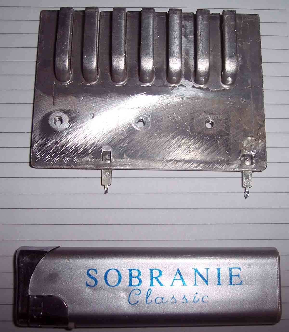

    А допустимо ли транзисторы VT5, VT7 (2sc4793, 2sa1837) устанавливать не на общий радиатор, а на отдельный для каждого из них?
    Если да, то достаточно ли будет для каждого вот такой радиатор: 75х55х3 мм (из БП ATX, просто их у меня мешок)

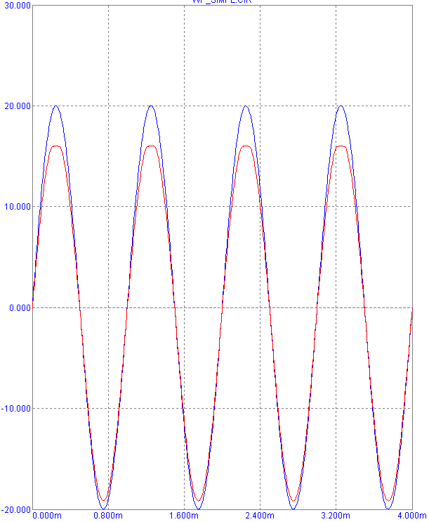

    Ввел схему упрощенного WP в микрокап, поизучать. УН работает отлично, а вот с УТ есть странность. Возникает ограничение положительной полуволны (см. картинку). Модели выходных тр-ров взял здесь в теме "Модели spice". В чем может быть причина такого искажения при моделировании? Ток покоя - 120 mA, Rн = 8 Ом. Uвх = 20 В. Uпит = 45 В. Синий - Uвх, красный - Uвых. Сигнал подается непосредственно на вход УТ (УН в схеме отсутсвует).
    Одно из двух, или модели кривые, или в самом капе что-то не так
    задано. В железе всё работает без проблем, проверено неоднократно.
    WP такой косяк неоставил бы без внимания, 100%.

    Одно из двух, или модели кривые, или в самом капе что-то не так задано. В железе всё работает без проблем, проверено не раз.
    Да я в этом и не сомневаюсь. Просто интересно было проверить. Модели выкладывал К. Мусатов. Других у меня нет. А что может быть не так задано, например?
