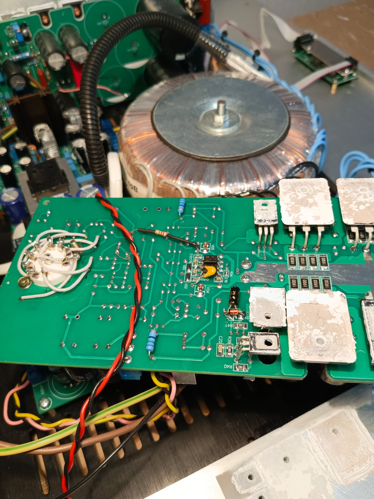

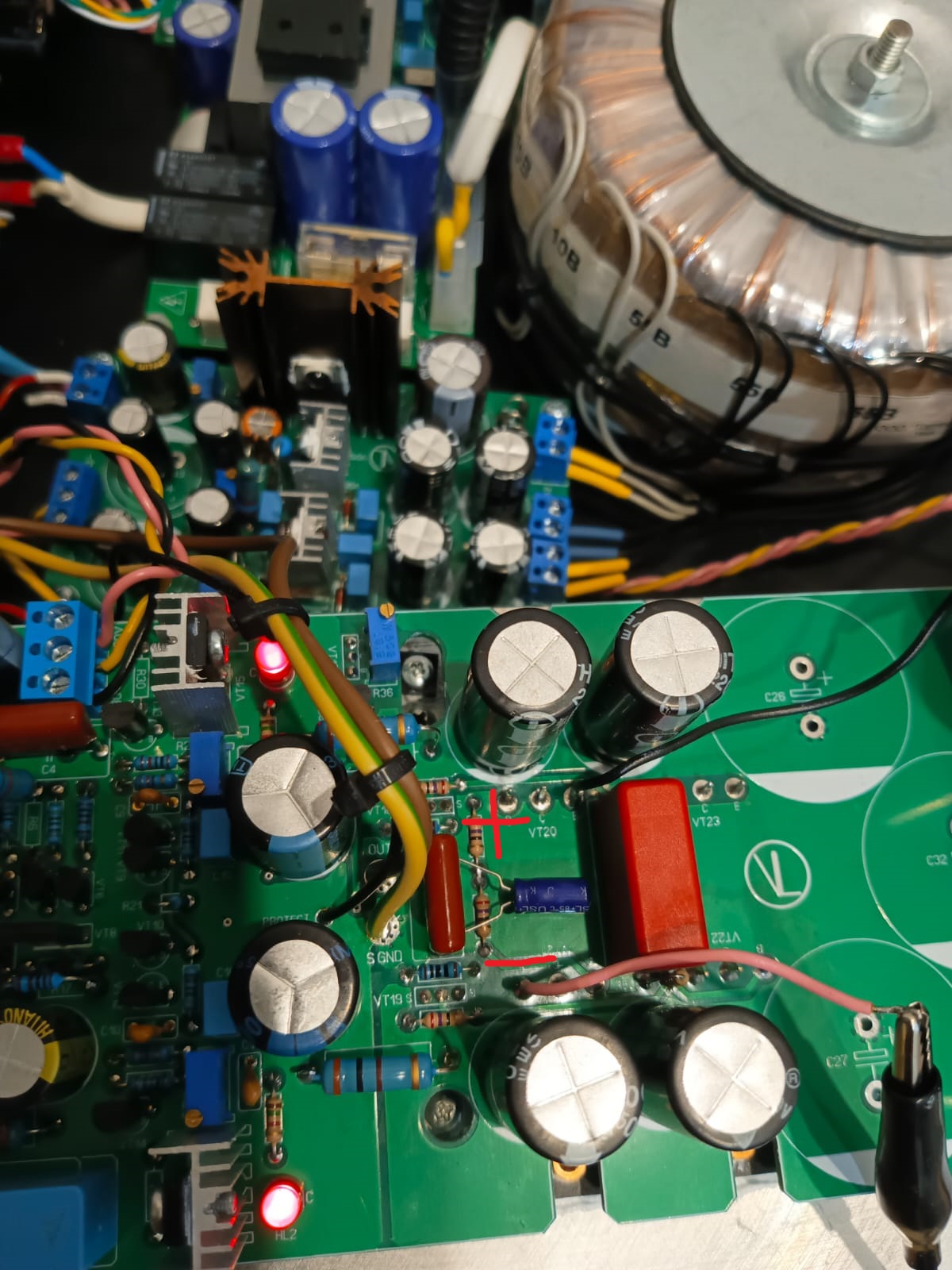

    Перепаял я электролит, в этот раз припаялся к ножкам C25, где + пометил. Разницы не заметил, ток покоя подстраивать не пришлось. Заменил так же лампы на 6н23п-ев с отметкой ОТК и воен.приемкой. Электролит поставил 22мкФ.

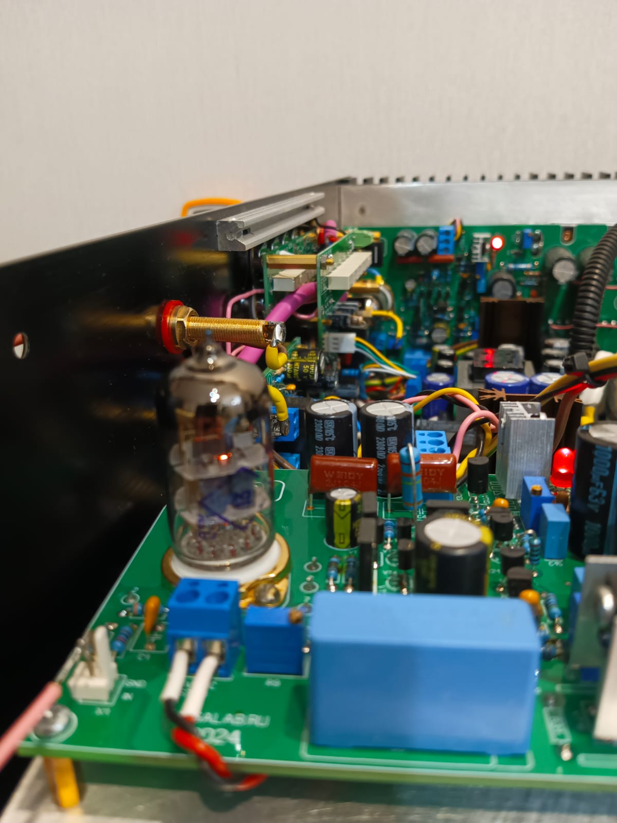

    Хочу дополнить по поводу дрейфа нуля. То ли лампы такие, более стабильные, то ли резистор 2,2 МОм, или же все вместе взятое, но постоянка на выходе успокоилась и теперь не превышает 20мВ в обоих каналах. Так что интегратор в принципе не актуален.

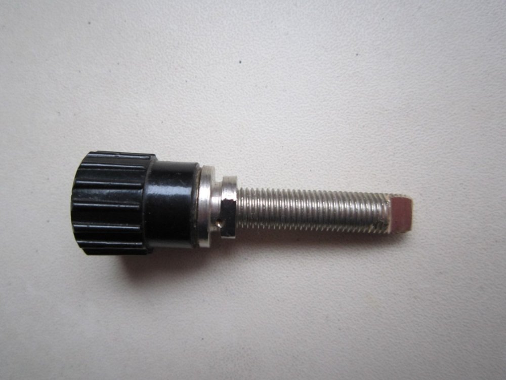

ID:	465469 Решил поставить такие разьёмы на заднию стенку усилителя. Паяется, не магнитятся, пилятся и обрабатываются легко, резьбовую часть М6 укоротил на 8мм, сделал проточку для пайки проводов. Металлическая часть напоминает фосфористую бронзу. Подобные стоят в ламповом усилителе. В audiomania.ru не хочу на красивые деньги расходовать, а алиэкспресс я не доверяю.

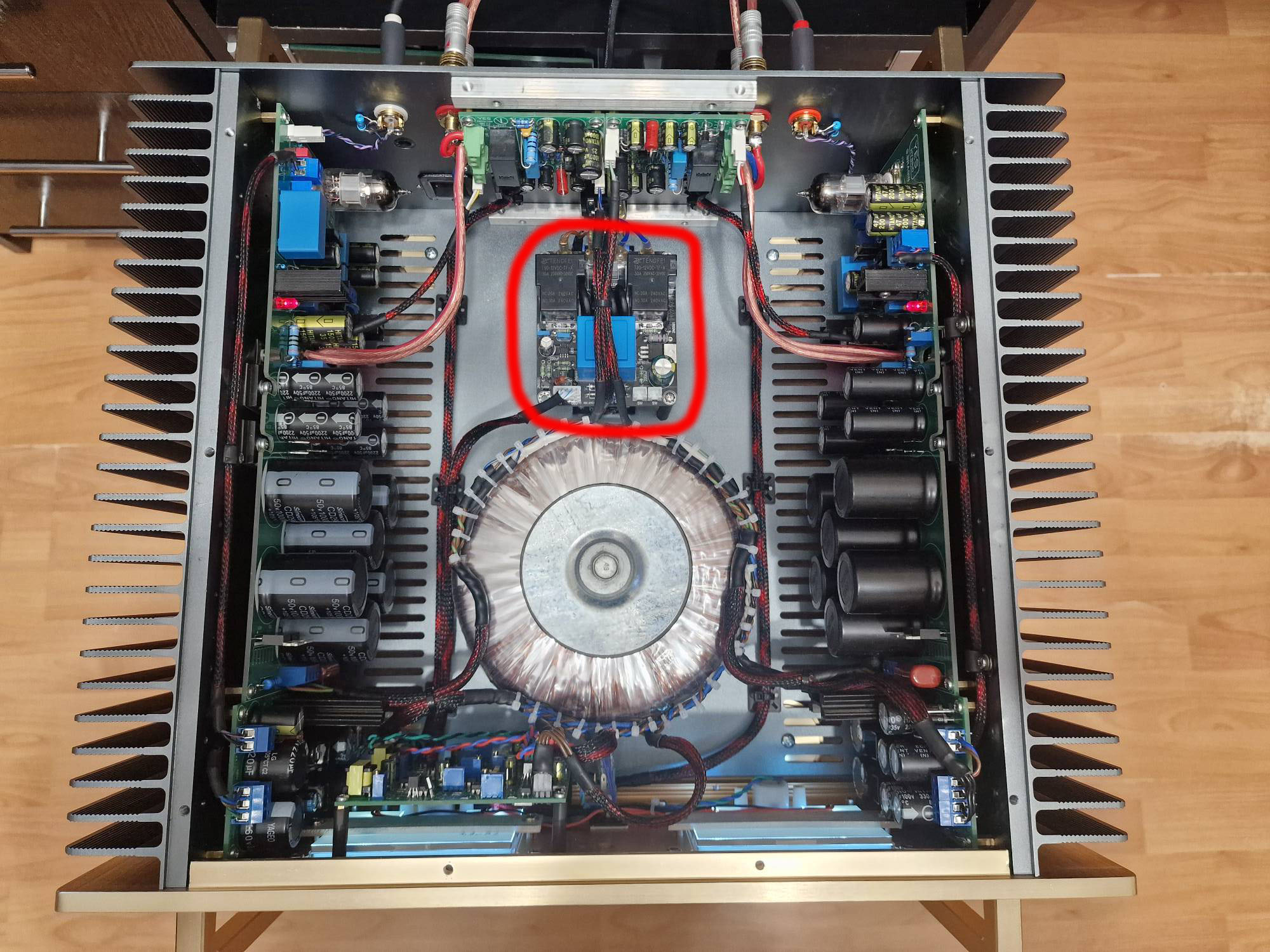

    На фото выше трансформатора судя по всему плата коммутации сетевого напряжения управляемая кнопкой без фиксации.
    Подскажите пожалуйста где можно такое приобрести в сборе или хотя бы схему (желательно с индикацией состояния). Возможно какой аналог...
