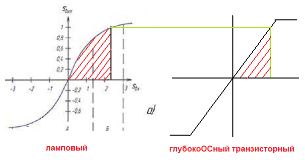

    Снова уходите в сторону. Не хотите (или не можете) пояснить механизм пресловутого "подъема сигнала на краях диапазона" из-за того-де, что "их выходное сопротивление не нулевое".
    выходной каскад ламповых усилителей работает в режиме с общим катодом, коэффициент усиления по напряжению зависит от сопротивления нагрузки в аноде, и это сопротивление как нагрузка каскада трансформируется со вторичной обмотки.
ID:	225474 представим себе что сравнивают два усилителя: ламповый и транзисторный. Перед тестированием выставили на выходах обоих усилителей строго одинаковое выходное напряжение. Вот Вам ответ на несколько Ваших вопросов: почему ламповый будет звучать громче? почему происходит компрессия сигналов в ламповых усилителях? почему растут искажения с ростом выходного напряжения? А еще добавьте сюда особенность работы одного и второго усилителя на зависимый от частоты импеданс акустики.
    Для наглядности вот примеры типовых передаточных характеристик однотактного и двухтактного ламповых усилителей и транзисторного глубокоОСного.

    Оказывается Вы не знаете элементарного, что выходной каскад ламповых усилителей работает в режиме с общим катодом
    Ну, почему же обязательно с общим катодом? А с катодным повторителем на выходе Вам усилители не встречались?
    и что это сопротивление как нагрузка каскада трансформируется со вторичной обмотки.
    Вы это к чему? Только не давно об этом узнали и это так Вас сильно поразило? А я об этом знал ещё при Советской власти.
    Вы сравниваете механизмы ограничения сигнала (о чём я уже писал), а не механизмы воспроизведения. Какой же нормальный человек слушает музыку на уровне, когда начинается ограничение?!
