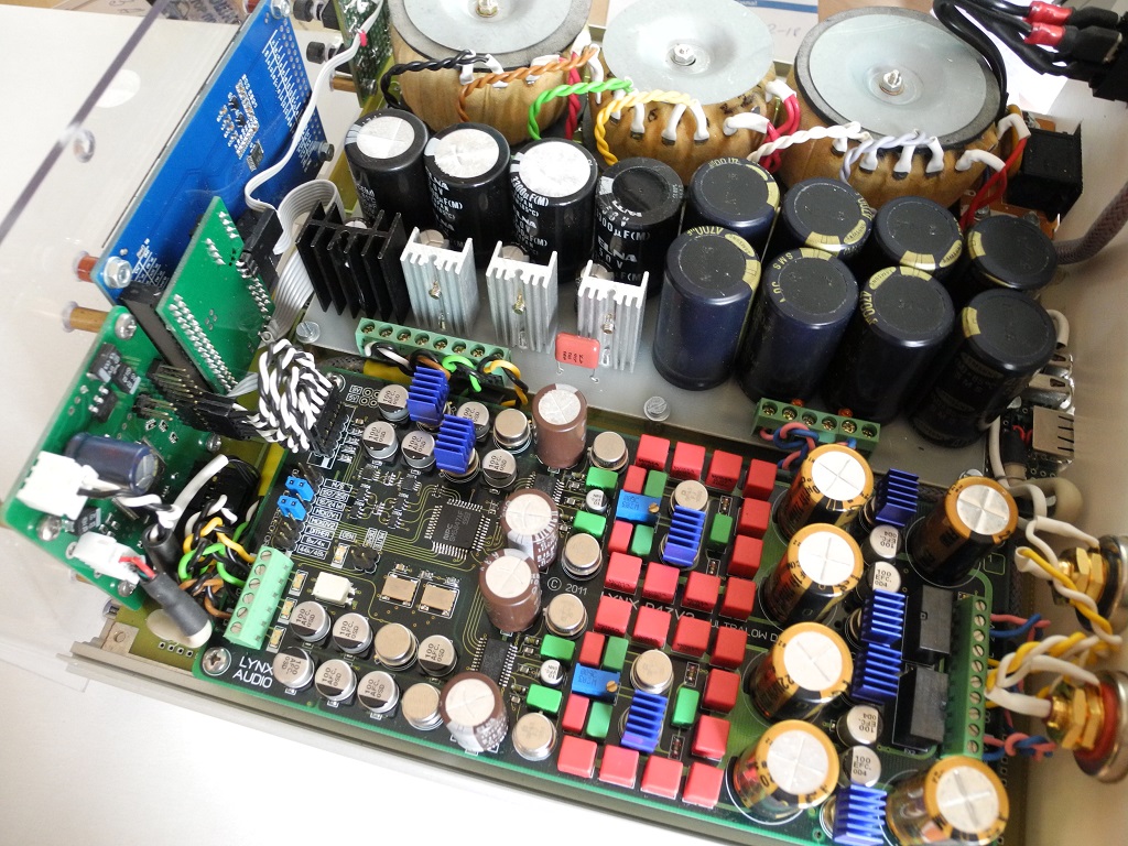

    По умолчанию Re: Мультиформатный USB транспорт
    Спасибо Сергей, наконец я подружил транспорт с Трансендом USB 3.0, все отлично работает, никаких рывков, да и звук очень нравится, все здорово
    Единственный вопрос, винт работает только с внешним питанием, (дополнительный ИП с USB +5V). Скажи так задумано, возможно стоит ограничитель по току, зачем же тогда вешать массивный радиатор на стабилизатор, странно, либо у меня с ИП непорядок. Транспорт питается от отдельного тора и стабилизатора, в его мощности у меня почти сомнений нет. Может как решение, вывести от этого же тора отдельный стабилизатор с дополнительным USB разъемом, для питания внешних винтов. Или искать причину в стабилизаторе который питает транспорт?

  18. #1317
    Частый гость Аватар для YUPOL
    17.02.2006
    Ближайшее Подмосковье.
    426
    У меня винт WD 2.5" USB3.0 1Tb, питается непосредственно от USB разъема транспорта, внешнего питания не требуется.
    На входной 5-ти вольтовый стабилизатор трансорта приходит около 10в постоянки, выпрямитель и питающая его обмотка тр-ра
    должна обеспечивать не менее 1А тока, лучше 1.5А. Ну и теплоотвод соответствующий стабилизатору обеспечить надо.
    Спасибо за совет, действительно, я скорее всего перемудрил с ИП, надо померить ток с него, или вернуть родной стабилизатор
