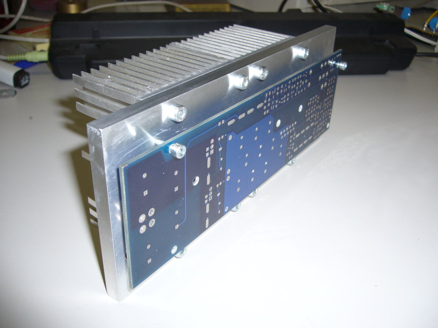

    200 маловаты. Более менее стандартный размер 300 - 400. Я не в плане охлаждения, а компоновки и дизайна. Читал как Вы экранировали трансы волшебным МЮ металлом, а если корпус будет чуть глубже и шириной 435, есть возможность силу отодвинуть на приличное расстояние. Компактность не главное. Сейчас промежуточный вариант делаю из Pioneer 209, но не очень нравится, нет морального и технического удовлетворения. Трансы этажеркой встают впритык - в общем не нравится!

    Занимаюсь уже лет пять изготовлением PC медиацентров, так для себя и друзей, перепробовал кучу корпусов и систем охлаждения, но для усилителя пока не нашел оптимального варианта. Есть идея пятиканального варианта. Жду плат от Алексея и думаю как скомпоновать. Для PC не нужен регулятор громкости и селектор входов, но хочется сделать что-то оригинальное. Думаю пока, может водянка совместно с компом? Компактно и эффективно. Креатив меня прет!
    Интересный вариант радиатора - По площади 2-х таких разве хватает?
    Это радиаторы foxconn от старых серверов. Причем на столько старых, что камни там были с пассивным охлаждением. Каждый рассчитан на 60-70 ватт. Основание (к чему они крепятся) 8 мм , что тоже с большим запасом. В общем каждый блок рассеет ватт 120 минимум.
