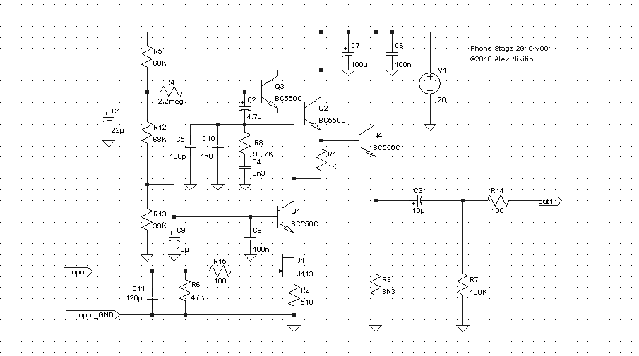

    По умолчанию Re: Винил корректор от Никитина
    Друзья, подскажите по схеме
    Нигде не могу найти конденсаторы нормальные (не керамику) на 120р (С11 по входу). Есть на 100р, 220р, 330р. Что лучше поставить вместо 120? Спасибо.
    100р+https://www.audiomania.ru/kondensato...tor.html#13854
    Но можно и 100р оставить, если не ошибаюсь, это вообще подбираемый номинал, в зависимости от картриджа и ёмкости проводов.
    В этом месте "нормальные" - это и есть керамика.
    Как и все остальные кондеры в этой схеме. Кроме электролитов, конечно.
    Именно.
  15. #1314
    22.10.2016
    12
    Вот что пишет сам Никитин: "Конденсаторы в цепях коррекции (C4, C5, C10) и на входе (С11) лучше всего использовать полистироловые, чуть хуже - хороший полипропилен. Электролитические конденсаторы в цепях сигнала (C2, C3) желательно хорошего качества - например ELNA Starget или неполярные".

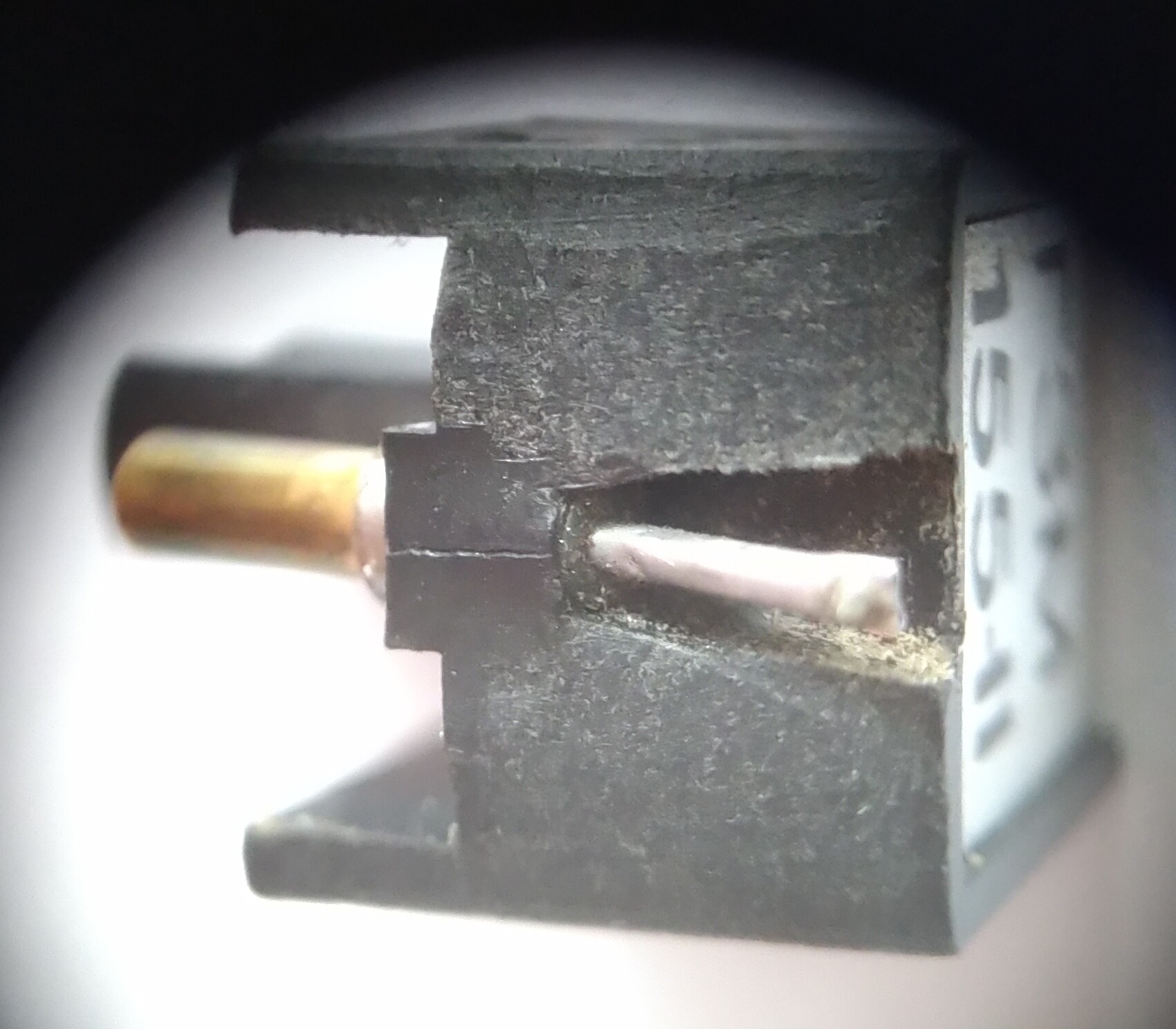

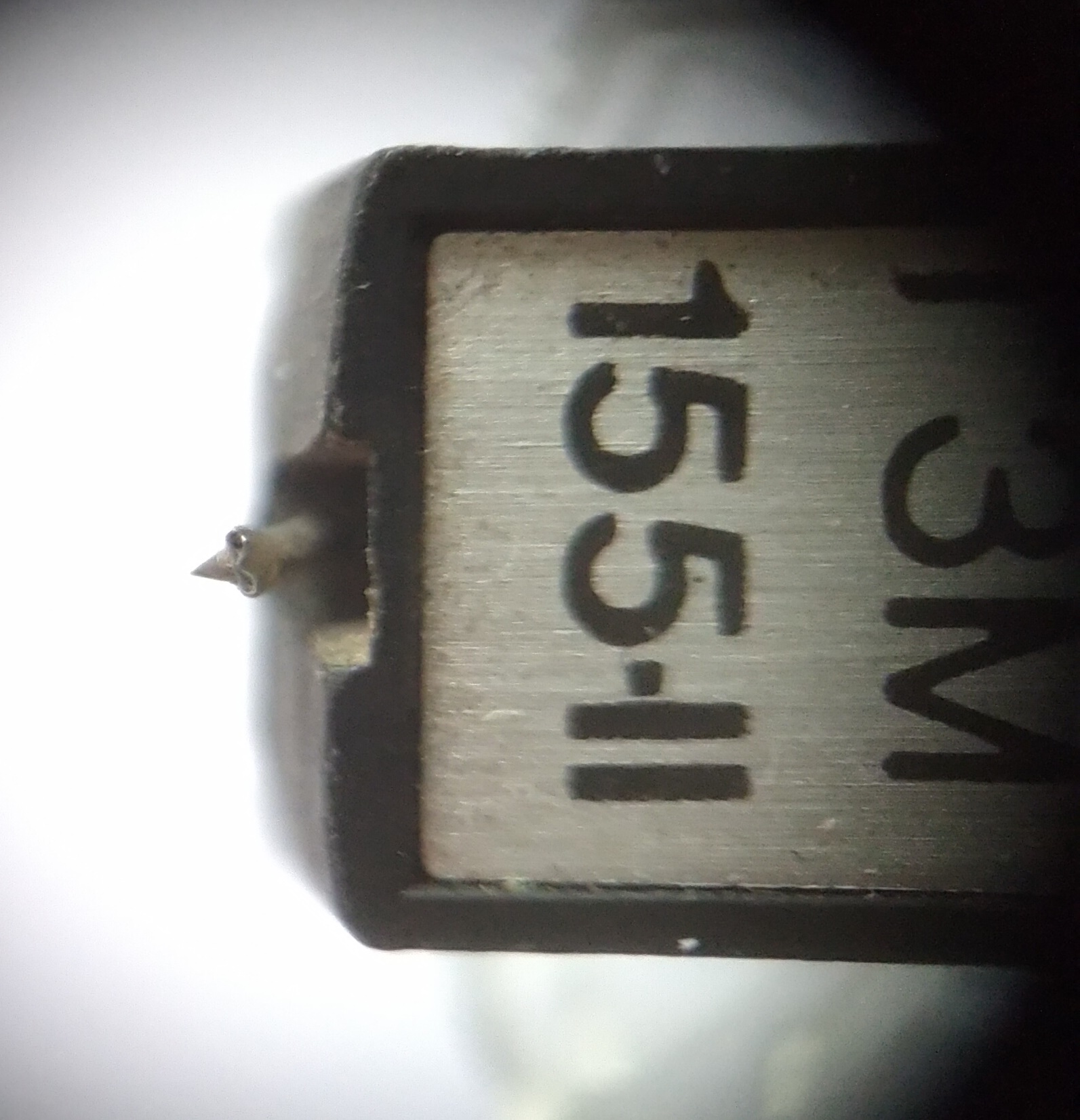

    Друзья, всем доброго дня! Достался мне проигрыватель SONY PS-LX56 с головкой ГЗМ 155-2 и некоторое количество разных пластинок. Почитав форумы, начал собирать винил корректор от Никитина. Но потом обратил внимание на головку и увидел, что игла стоит под углом. Вопрос к знающим, что можно сделать? Можно ли ее провернуть назад или уже под замену? Фото прилагается. Спасибо!

  20. #1319
    ABart, такое впечатление, что кантелевер уже кто-то выправлял. Думаю, лучше заменить, так как от времени у головок дубеет подвес. Вот и трещина в месте крепления подозрительная. ГЗМ сейчас подорожали, но AT3600l с Али - отличный вариант для Sony, особенно если хорошо выставить по шаблону.
    Последний раз редактировалось Postkrunk; 11.05.2023 в 18:00.
  21. #1320
    Новичок Аватар для ABart
    10.05.2023
    20
    Цитата Сообщение от Postkrunk Посмотреть сообщение
    ABart, такое впечатление, что кантеливер уже кто-то выправлял
    Вот и мне так кажется. Я и сам начал смотреть в сторону Али. Postkrunk, спасибо за наводку!
