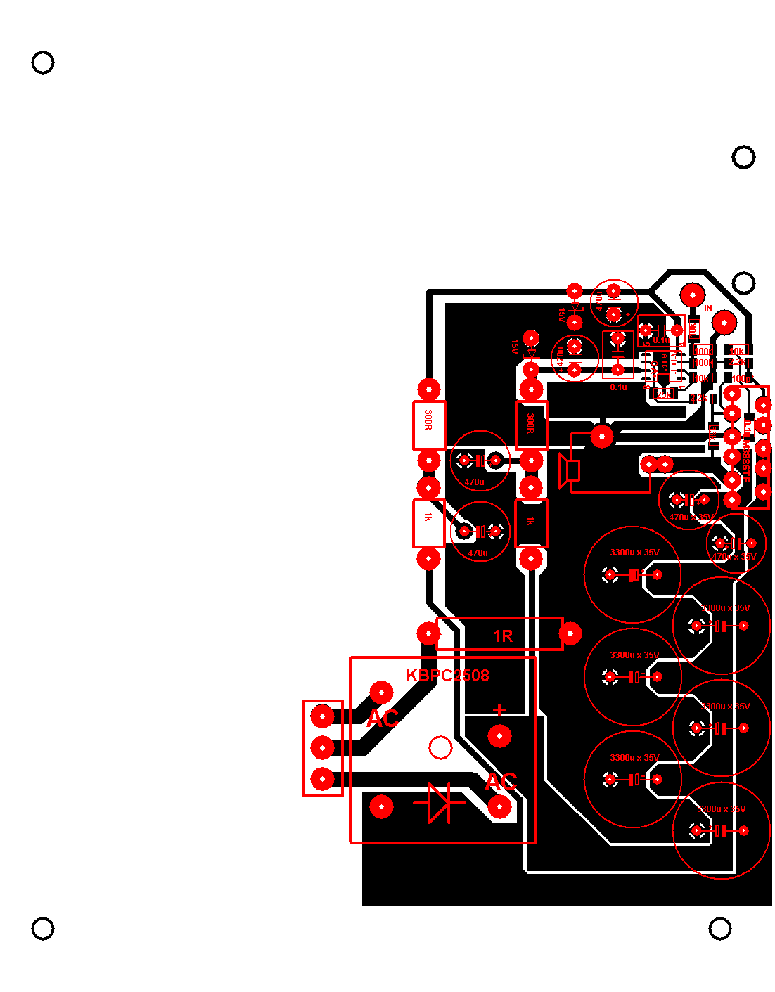

  14. #1313
    13.08.2006
    Омск
    6,497
    По умолчанию Re: Улучшение линейности (и не только) усилителя на LM3886
    Nick, я наверно щас сделаю разводку не под отдельные диоды,а поставлю интегральный мост. KBPC какой нибудь..
  15. #1314

  16. #1315
    13.08.2006
    Омск
    6,497

  18. #1317
    13.08.2006
    Омск
    6,497
    Nick, а может и не надо шунтировать этот мост кондерами?.
  19. #1318
    Аватар для Nick
    28.03.2005
    NY, USA
    3,606
    Может тут https://forum.vegalab.ru/attachment....9&d=1200284400 разьём и резистор вниз свинуть да всё ? От входа очень далеко всё равно получится...
    Добавлено через 2 минуты
    Не шоттки (обычные диоды) обычно рекомендуют, хотя я никогда не проверял что это даёт. Ещё ставят демпфирующую цепочку, параллельно входу моста, из резистора 10ом и конденсатора 0.1uF, у Леонида так в усилителе.
    Добавлено через 13 минут
    И ещё бы резистор ООС тот что с выхода, сдвинуть левее, ближе к подключению провода выхода.
    Последний раз редактировалось Nick; 14.01.2008 в 08:34. Причина: Добавлено сообщение
    Истина где-то там...
  20. #1319
    26.12.2004
    оттуда
    3,667
    не сочти за труд, скажи, что в этой разводке неправильно и как сделать, чтобы было правильно
    мне не трудно посмотреть.но так ты понимаешь с точностью до наоборот(пардон).я просто уже опасаюсь давать советы в письменном виде.Это чревато..Давай файл в спринте.ты же в спринте трассируешь.
    Я бы вообще резистор 1 ом вниз перенес
    Откуда взялся еще и резистор на 1 Ом?
    Ты петлю рвешь что-ли?
    Если да.тогда-откуда она у тебя?Если нет-тогда зачем он нужен?
    https://forum.vegalab.ru/attachment....7&d=1200282711
    Земля АС замыкается в БП(или на шунтах 3886).а не в точке посередине платы.т.к. токи вых.каскада 3886 берут начало в БП и туда же возвращаются согласно "закона петли".
    7-ая нога 3886 по моему мнению.является одновременно точкой соединения сигнальных земель и земли БП.Значит к ней подводятся земля со стороны входного опера(сигнальная) и со стороны БП (для замыкания общего контура земли).
  21. #1320
    13.08.2006
    Омск
    6,497
    Ремонт-NIK, вот рисунок в спринте (я старым 3.0 пользуюсь, больше всех нравится)
    www.audiomaniac.narod.ru/data/3886-12.lay
