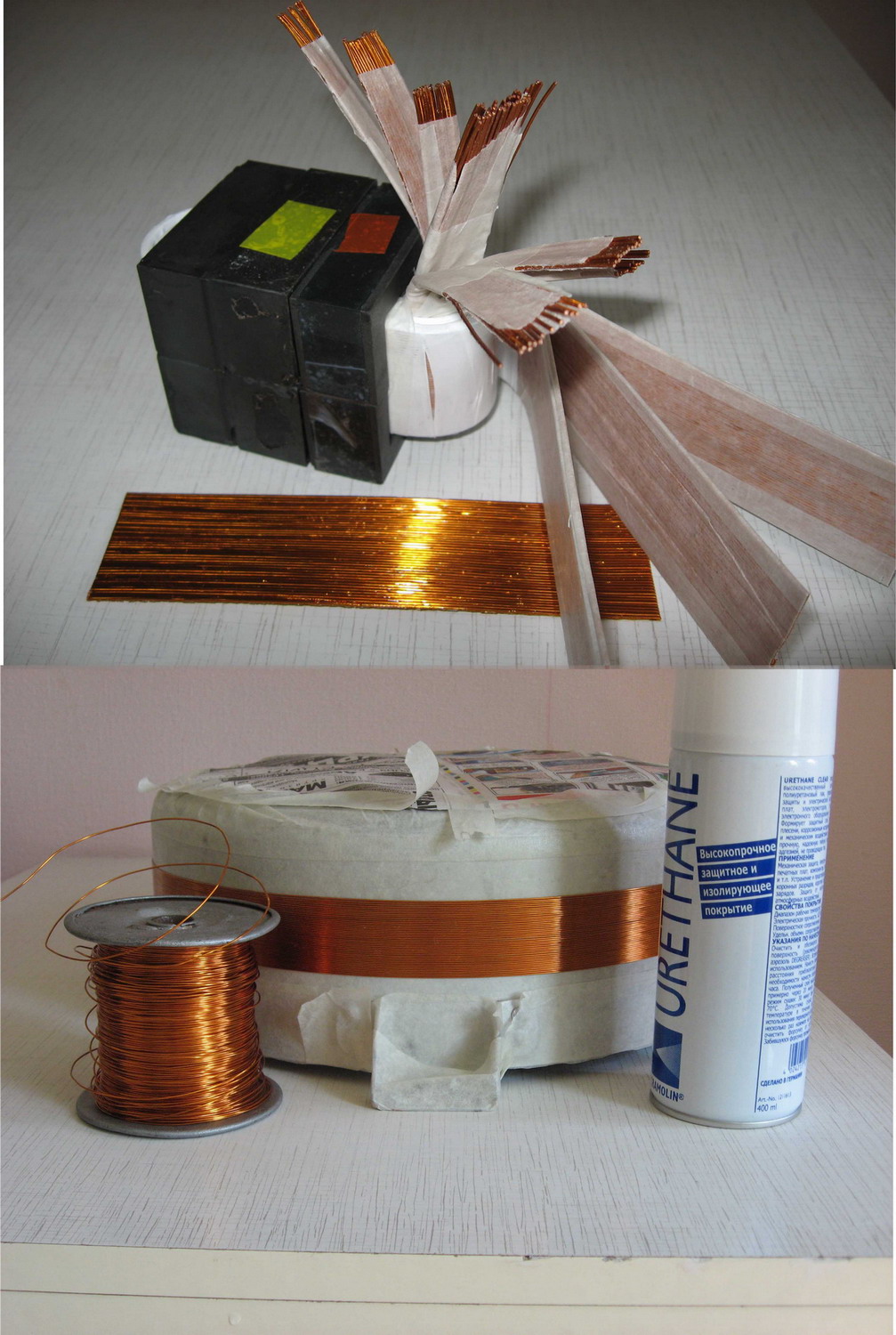

  12. #1291
    02.03.2007
    69
    708
    По умолчанию Re: 500-700W Сетевой импульсник
    Цитата Сообщение от vitttali Посмотреть сообщение
    попробую слепить из электрокартона
    Можно обойтись и без каркаса:
  13. #1292
    13.07.2009
    Кишинев
    (*gyrator*);интересное решение, поподробней можно ?
  14. #1293
    02.03.2007
    69
    708
    поподробней можно ?
    Казалось, что из картинки всё ясно. Изготавливается два плоских жгута. Один из них делится (с концов) на Ктр частей. Потом складываются и мотаются вместе с кол-вом витков вторички. Затем части "разделенного" жгута соединяются последовательно, образуя первичную обмотку. Главное, не забыть сдвинуть жгуты на пол витка, чтобы выводы первички и вторички торчали с разных сторон Ш-ашки. Разделенные концы, как и концы вторички, отгибаются в плоскости под углом 90 градусей и выводятся пенПЕРДИкулярно плоскости мотания вверх и вниз. Лучше зарание промоделить на бумажных полосках схему вывода концов с точки зрения их соединения и распределения вверх-вниз. На фотосе виден мой ляп, когда все выводы получились с одной стороны и было довольно геморройно их рапределять и соединять. Возможны варианты, но основная идея, думаю, понятна. Каркас не нужен т.к. плоские жгуты склеенные и обмотанные малярным скотчем прекрасно держат форму и легко мотаются на деревянной оправке. Понятно, что таким способом имеет смысл мотать сильномогучие тр-ы, а если жгут из проволоТки 0.12, то процесс становится довольно геморройным.
