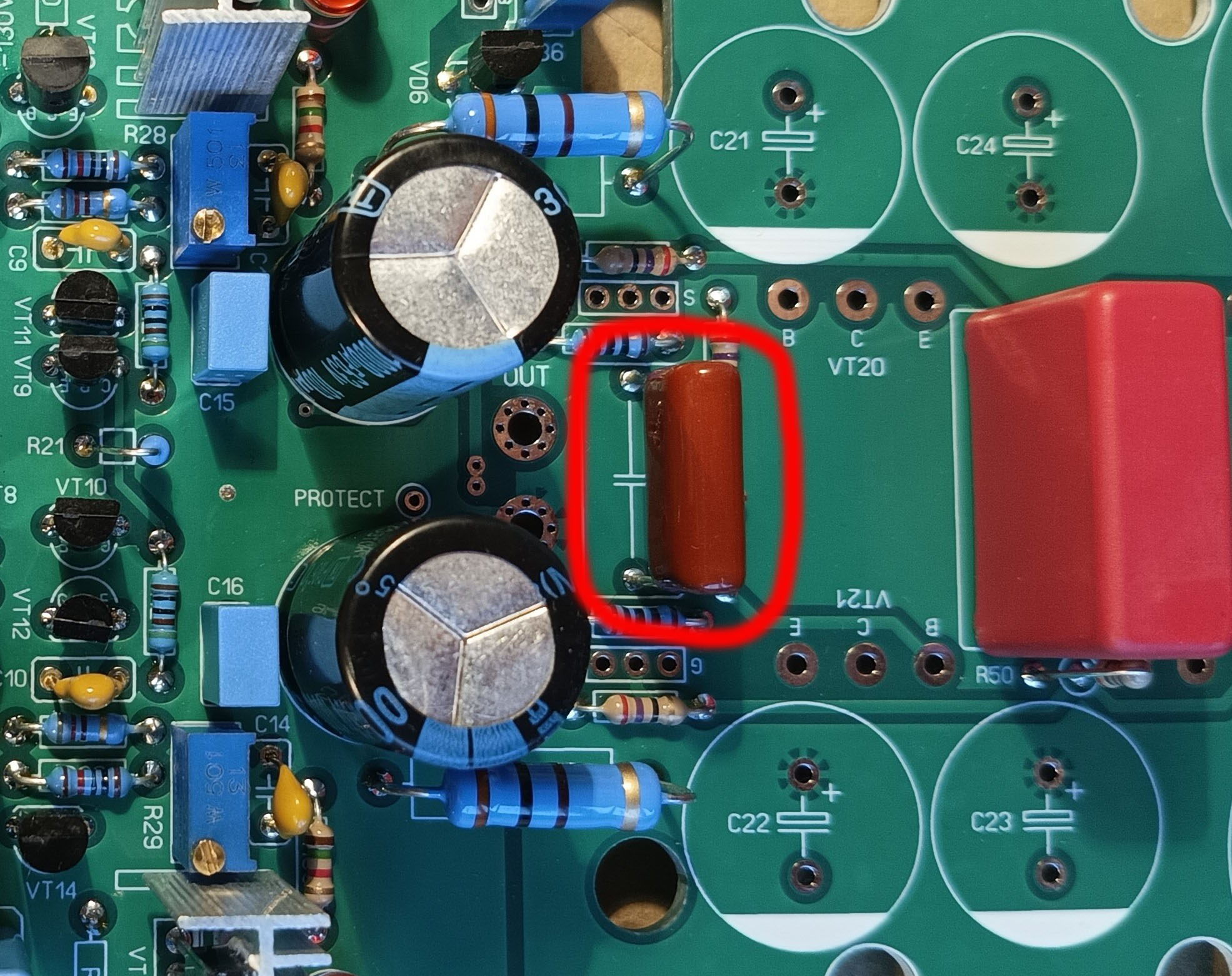

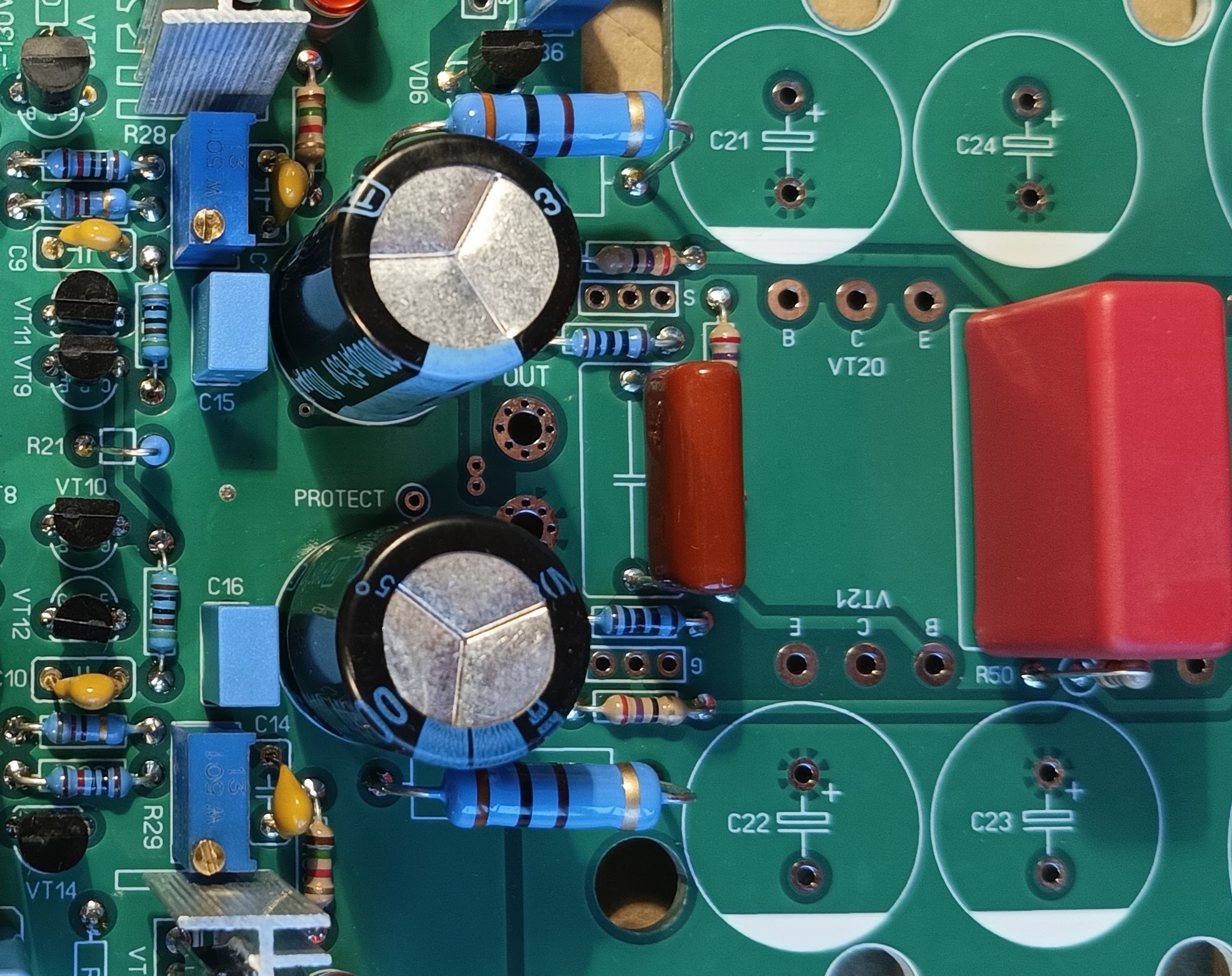

    Вот и я проапгрейдил ЕС Гибрид.
    R40 - 1.5k
    VD7 зашунтировал 10мкФ 25В
    С OUT на С8 припаял 2,2МОм
    TL431 все поставил фирменные вместо Алишных
    Примечательно то, что после проделанных манипуляций, ток покоя со 120мА скаканул до 450мА( потенциометры не крутил). Видимо TLке полегчало. Поставил 110мА на транзистор.
    Звук отличный! Спасибо! Ждем новых плат.
    И такой момент.
    При хорошем тракте, я всегда замечаю, что громкость очень трудно не прибавлять и ее всегда мало. Только когда начинаешь чувствовать печенкой, понимаешь что уже громко. Это относится и к усилителю в том числе. Когда тракт не очень, громкость больше среднего быстро понимаешь, что уже громко и не комфортно и начинаешь делать тише. Здесь это в полный рост соответствует.
  14. #1293
    Частый гость Аватар для PJKPJK
    28.10.2021
    166
    По умолчанию Re: YES Gybrid
    R40 - 1.5k
    Мне кажется, или Вы и в правду посадили минус электролита на катод VD7?
    Если так, переверните полюса электролита.
  15. #1294
    Старый знакомый Аватар для frad
    13.12.2012
    Тамбов
    886
    Все верно, минус электролита на катод VD7, плюс электролита на анод VD7.
    Был уверен что сделал правильно. Не догоняю ...
  16. #1295
    28.10.2021
    166
    Это стабилитрон...
  17. #1296
    13.12.2012
    Тамбов
    886
    Это стабилитрон...
    Что ж, век живи и век учись! Я если честно и не знал что стабилитрон отличается от диода. Спасибо. В след выходной переделаю.
    И ведь не бабахнул.
  18. #1297
    01.12.2012
    Благовещенск
    1,153
    Зря электролитический конденсатор припаял с нижней стороны.
    ---------- Сообщение добавлено 12:39 ---------- Предыдущее сообщение было 12:36 ----------
    Многовато.
  19. #1298
    13.12.2012
    Тамбов
    886
    Почему? Он там замечательно поместился.
    Можно сверху на ножки С25. Придется на ходу померить где + а где -.
    Многовато.
    Радиаторы нормально переваривают. Около 40 радусов в районе транзисторов.

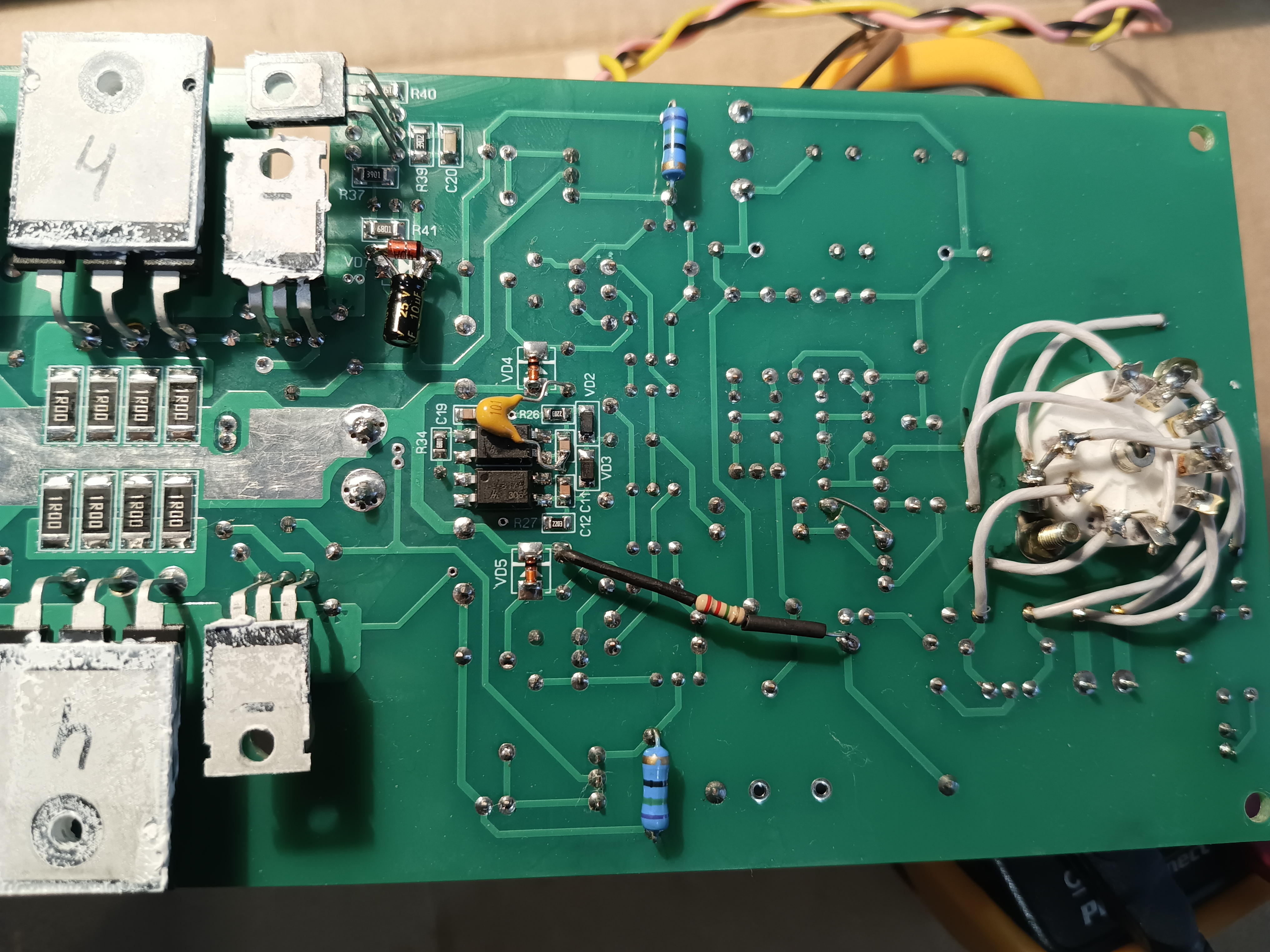

  20. #1299
    Новичок Аватар для serg68
    18.12.2008
    84
    если VD7 шунтировать электролитом этот конденсатор не нужен? Электролит можно на его место поставить?
  21. #1300
    Аватар для Геннадий3
    04.11.2009
    76
    2,471
    Можно .
