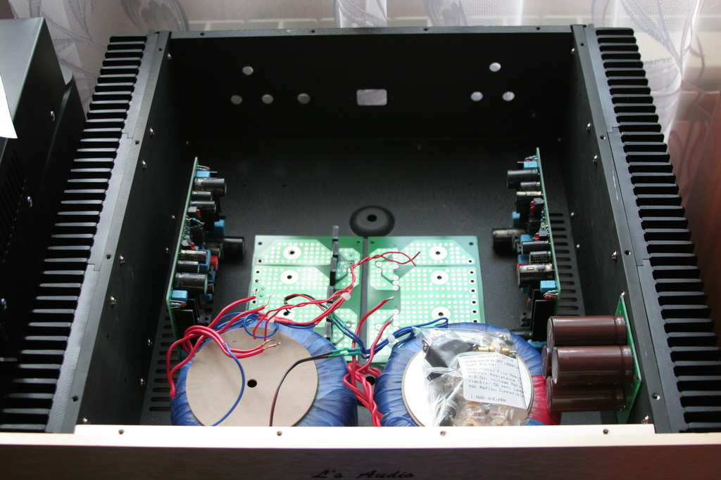

    Примерное расположение плат в корпусе. Платы питания +- 80 вольт будут по бокам мощников. вплодь до + справа - слева от мощника. Минус данного расположения считаю провода от риф примерно см по 10 получаются.Можно банки положить - тогда лучше будет. Что посоветует народ?
    Торы если друг на друга поставить по высоте влезет?
    нет

    Рецензия Дмитрия на приложенный проект компоновки.
    Ну, в общем-то нормальный вариант компоновки. Все достаточно здраво и логично. Я делаю примерно так же, с поправками на конкретный конструктив и габариты.
    Единственное, что я обычно делаю - это устанавливаю конденсаторы вертикально, а платы выпрямителей располагаю над трансформаторами, но у Вас, как я понимаю, есть ограничения по высоте за счет 100 мм высоты радиаторов.

    alex74, Хорошо сделано, может почти также сделаю.

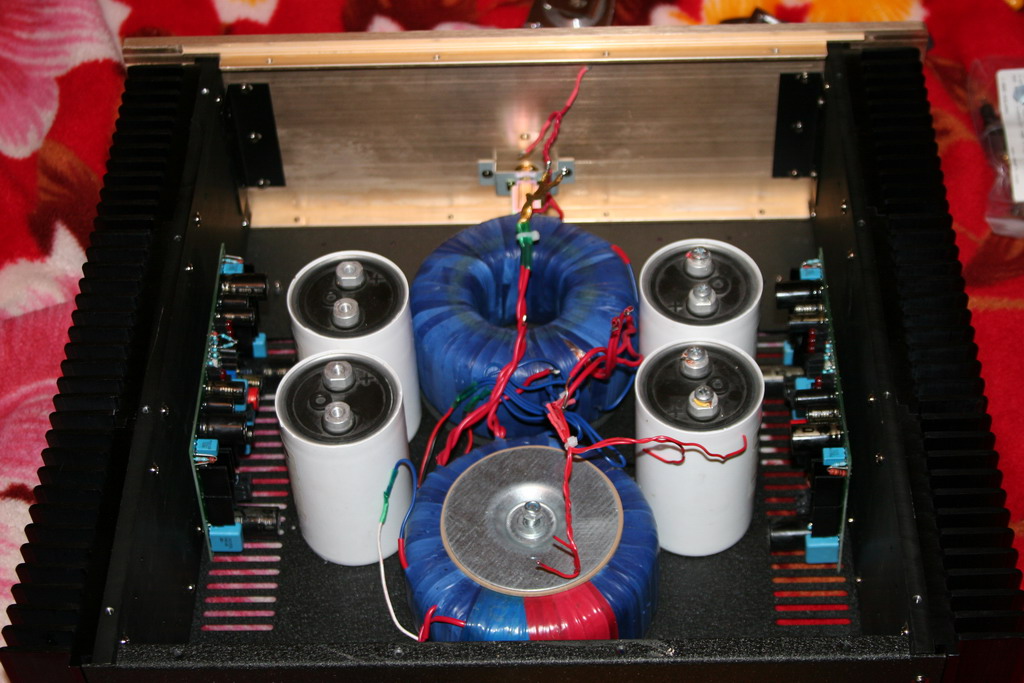

    Получается вот такой конструктив. Платы питания драйверов на радиаторах. мосты с силовыми банками на платах посередине. защита будет на задней панели
