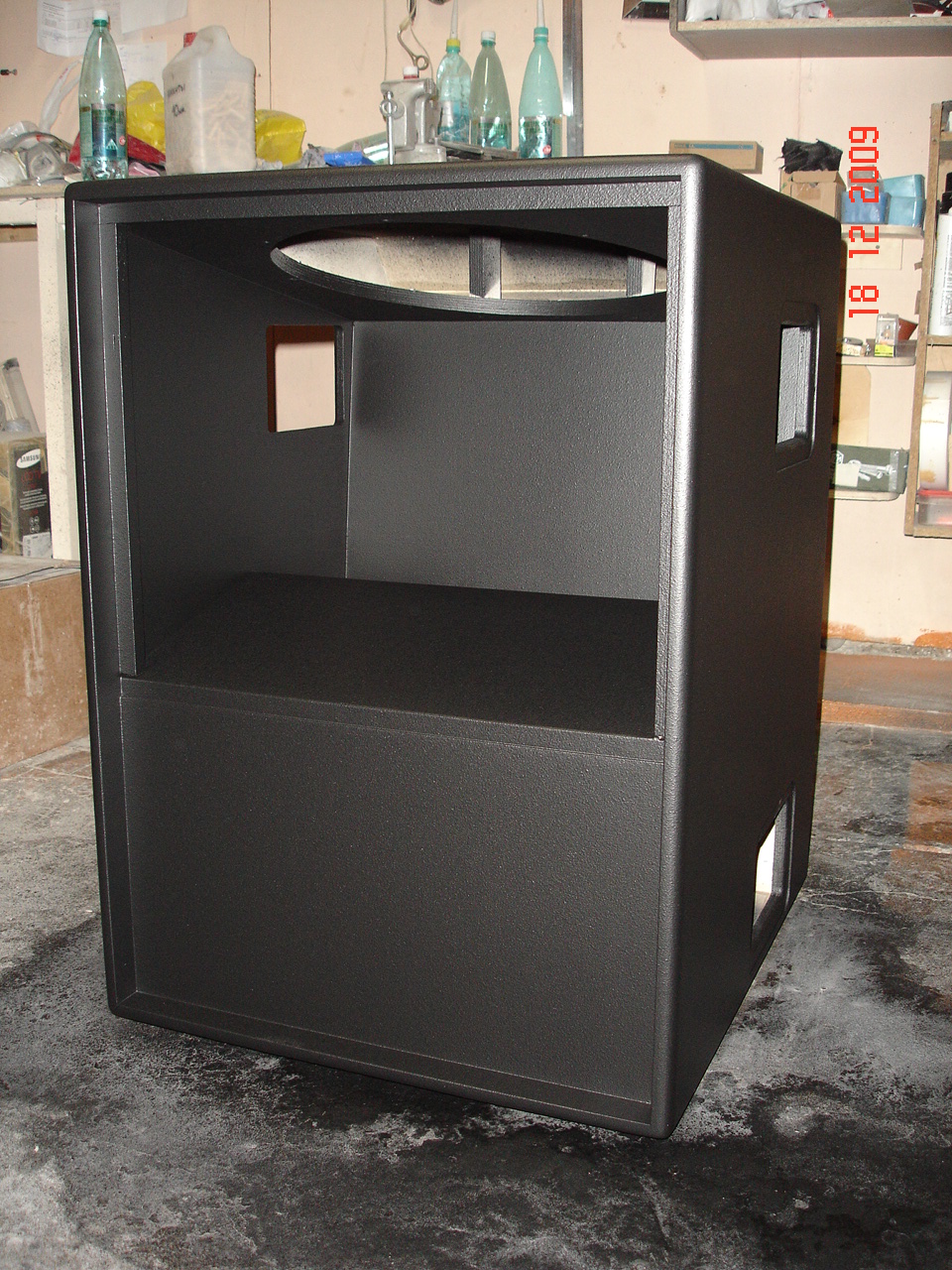

    ВОт мои произведения звукового искусства.

    cibercut, а на первом фото это кто "такой"?Опишите пожалста

    cibercut, красавцы , а не поделитесь боле менее подробным чертежём на первый ? Может какие-то рекомендации по параметрам динамиков есть приминительно к этой конструкции ?
    Это случаем не вот этот ?
  18. #1297
    cibercut
    По умолчанию Re: Рупорный саб для дискотек
    Да вы правы. Это именно эта конструкция. Ширина 580 мм. А чертежи есть только в автокаде, причем у моих "столяров" (язык не поднимается их так называть). При минимальном наборе размеров могут просчитать все.

    cibercut Если не ошыбаюсь на фото 3,4,5, то это WLX, в этом топике уже выкладывали чертёж. Если не секрет то каким Вы пользовались? Фрезеровалили панли для стыковки (немогу точно сформулировать мысль)? Какие динамики ставили кроме BEYMA? Чем красили (ну очень классно смотрятся). Каково ваще мнение по звучанию в сравнении с WSX, и на каких площадках уже испытывали (улица, помещение, размеры)?
    P.S. Можно ещё фоток по больше процесса сборки выложить.

    cibercut Чем красили (ну очень классно смотрятся).
    У меня такой же вопрос стоит.
