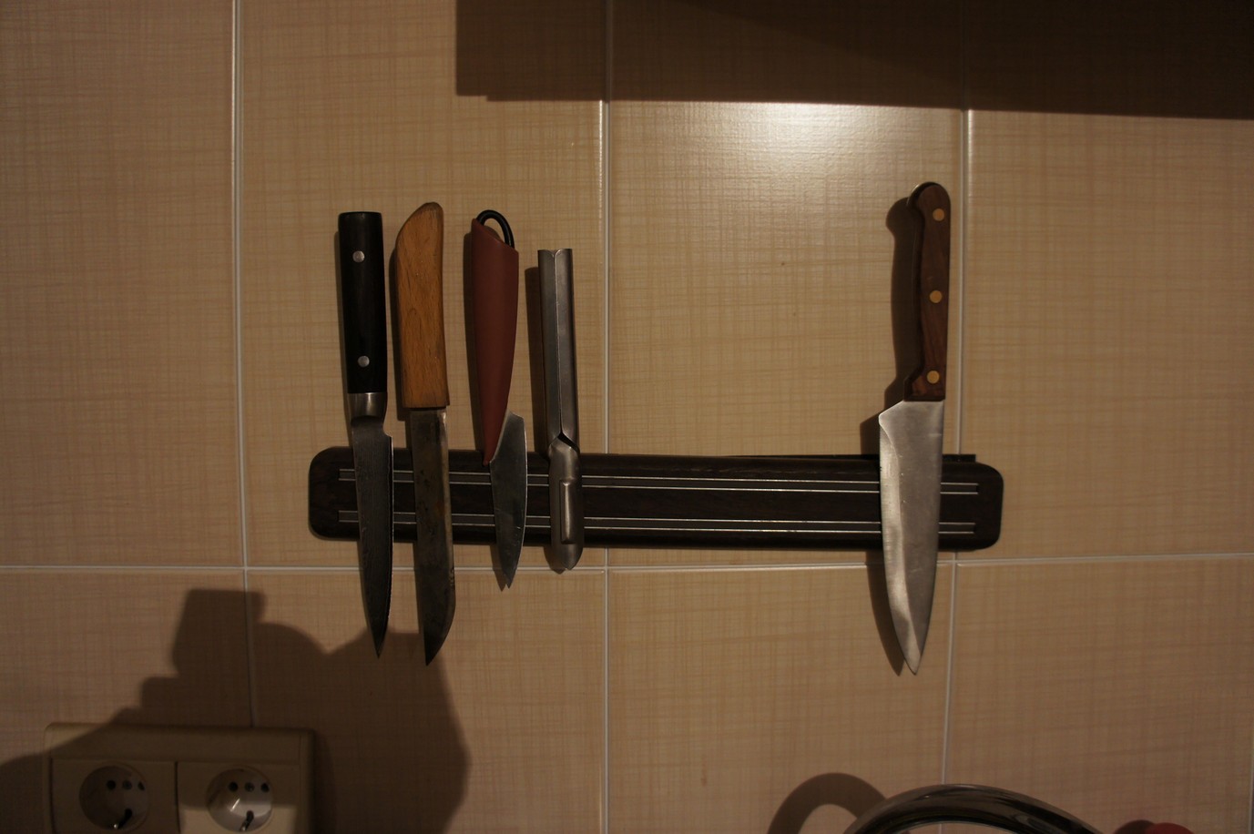

    Други, простите за оффтоп - что-нибудь посоветуйте про скотч для крепления держала для ножей кухонных. Держало магнитное, дерево к кафелю. Использовал вспененый ПВХ-скотч ПолиТайп 0,9 мм черный. Сползло. Сцуко.

    На кислый силикон приклеить.
    На нем и стекло отлично держится
    белый - зверь! Клеили зеркало на дверь. Хотя тоже попадается иногда и плохой. Мы в мебельной фурнитуре покупаем. Черный(т.н. - автомобильный), действительно, отваливается.
