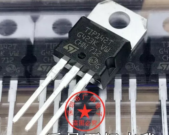

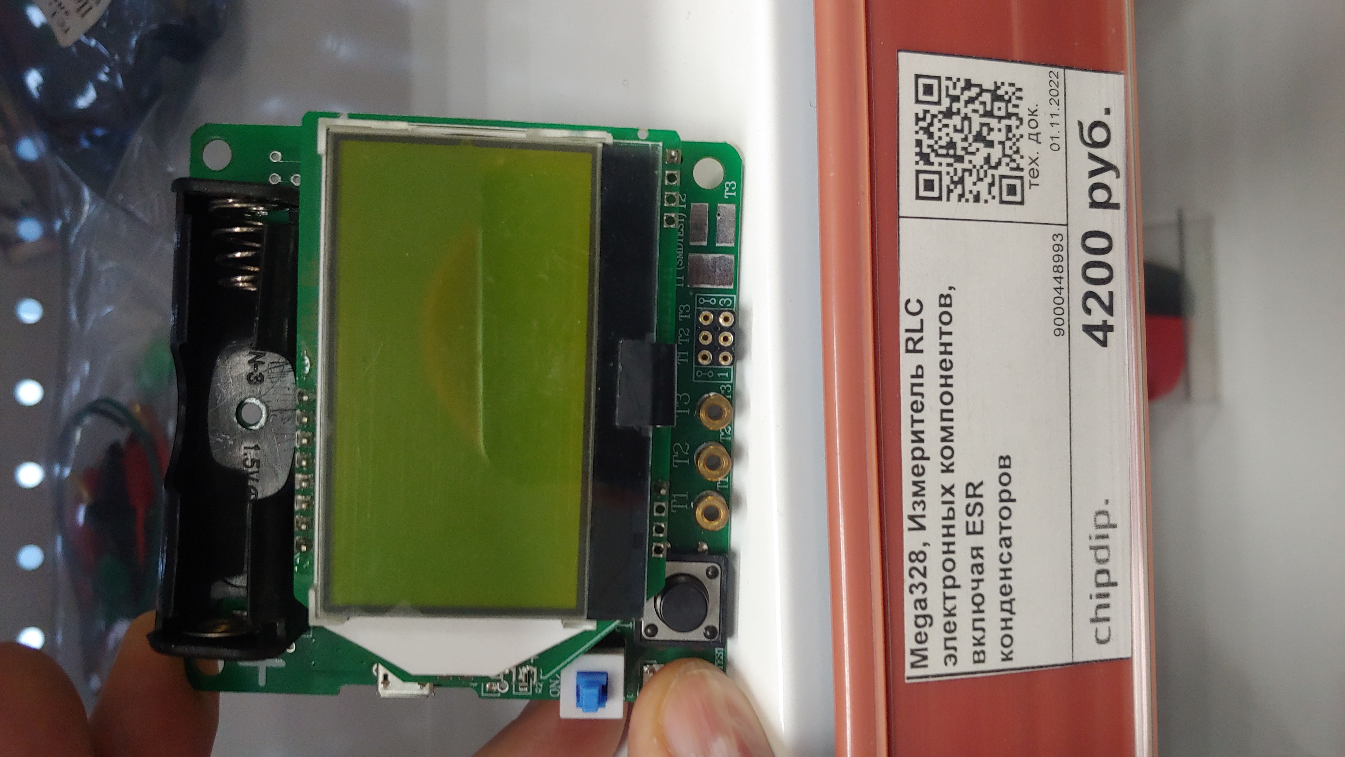

    Подскажите пожалуйста как проверить или нет подобрать в пары транзисторы Дарлингтоны TIP142T и 147T...?
    PS. Есть приборчик ещё Нажмите на изображение для увеличения.

    На нём мерю получается 25,32,44,55...🤔

    Дарлингтон нужно мерять на токе хотя бы 1Ампер, что более менее исключит влияние внутреннего резистора б- э второго транзистора. Берешь 3 элемента 373 или 5 В/ 5А блок питания , амперметр, резистор2-3-4-5 кОм, чтоб амперметр не зашкалило, и меряешь. Да и не нуждаются они ни в каком подборе, если сделаны на ST или Onsemi, баловство это.
    Бессмысленно их подбирать в пары.
    20-30% разницы нужно поделить на глубину ООС и получится менее 1% итогового влияния.
    Да и не те зверюшки.
