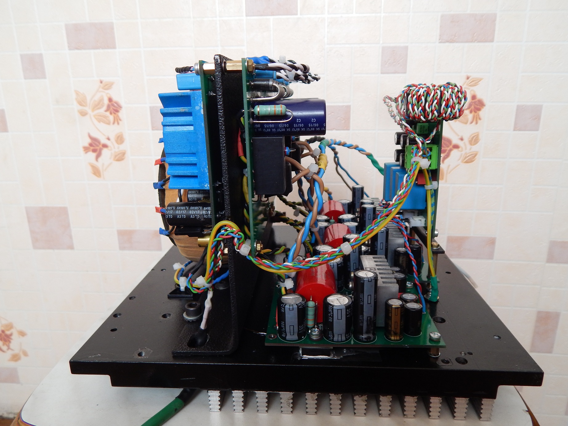

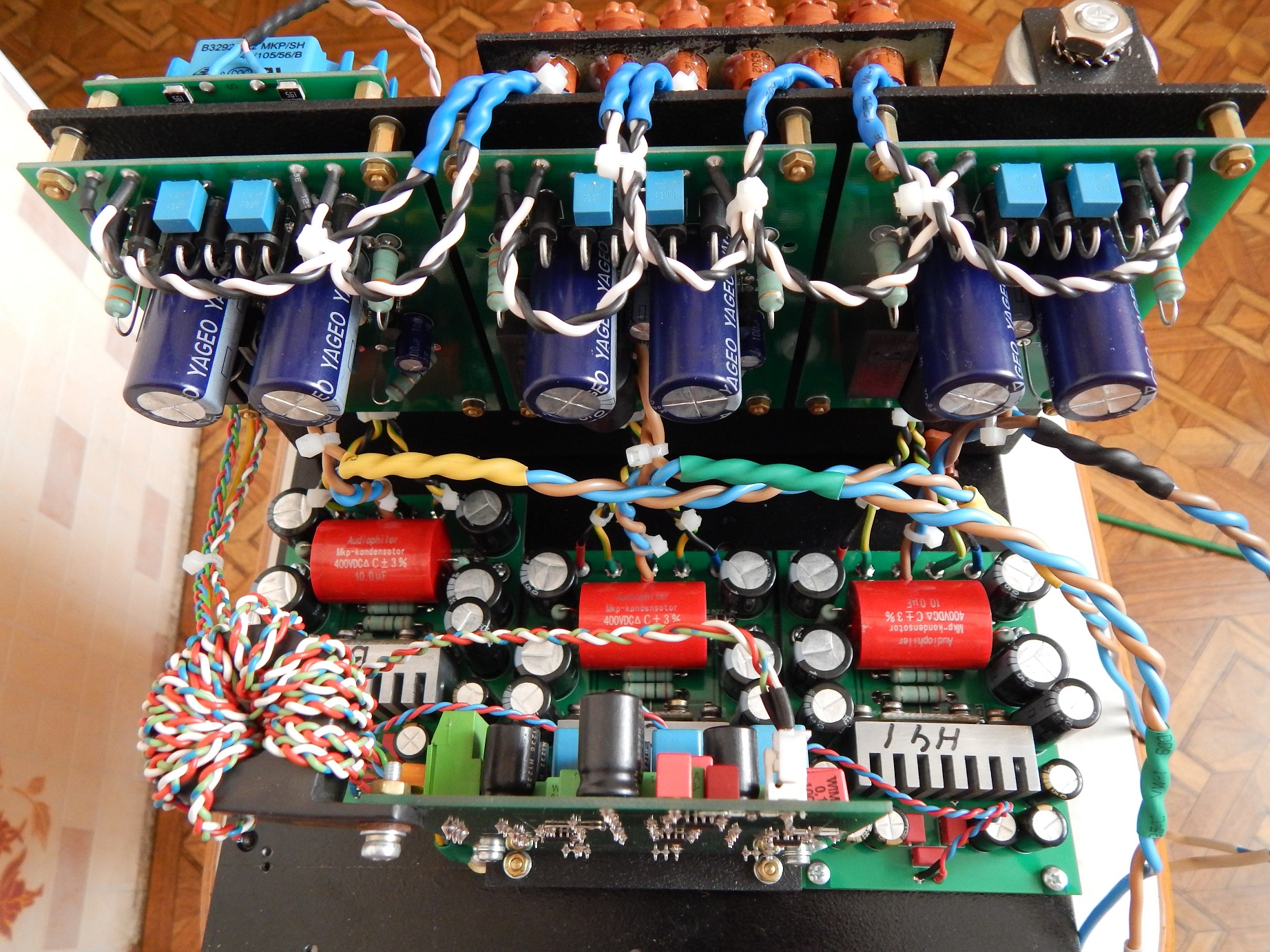

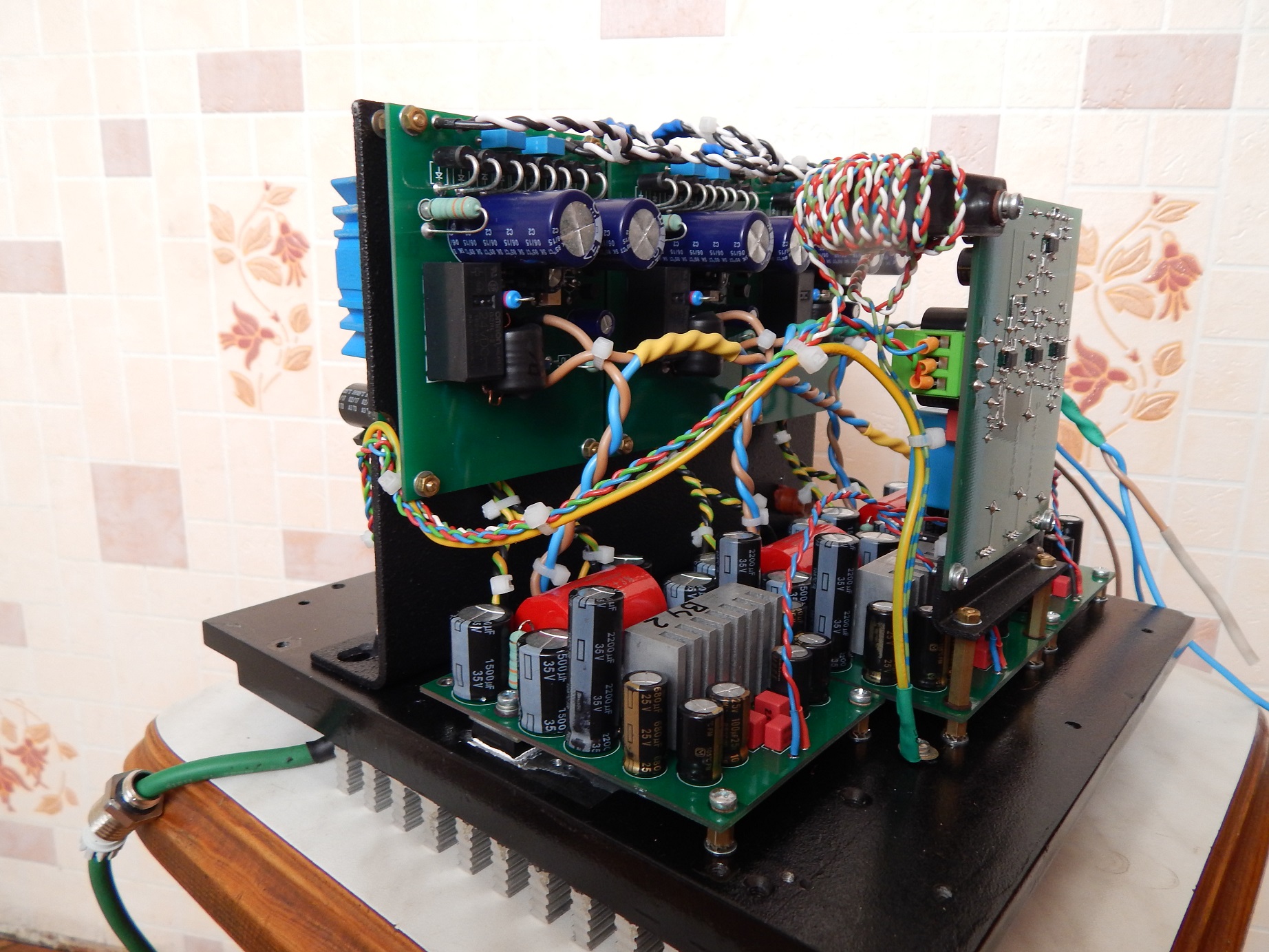

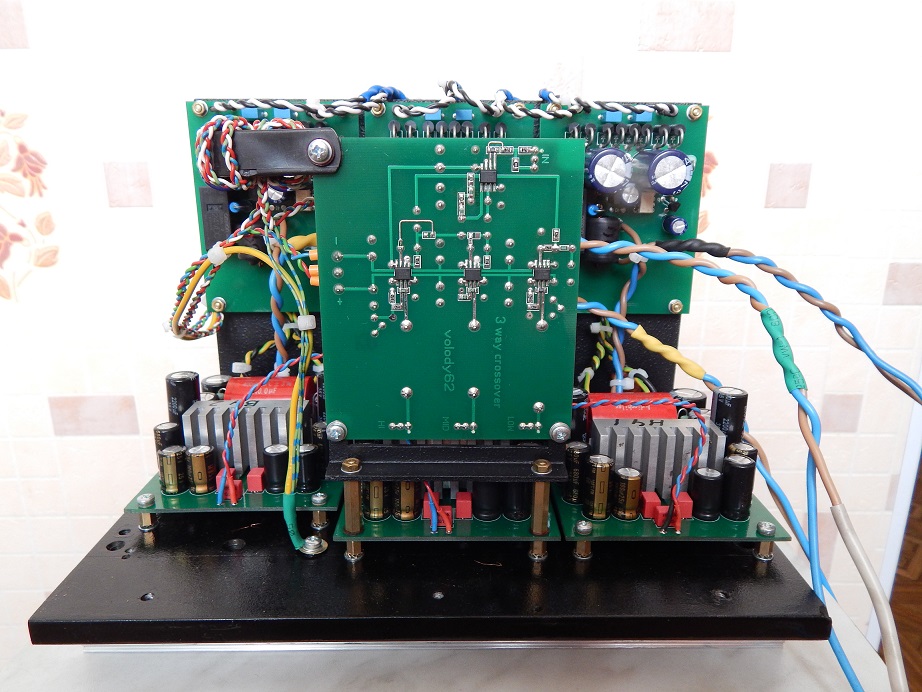

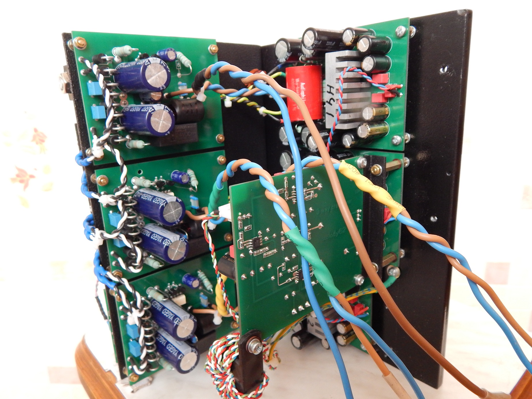

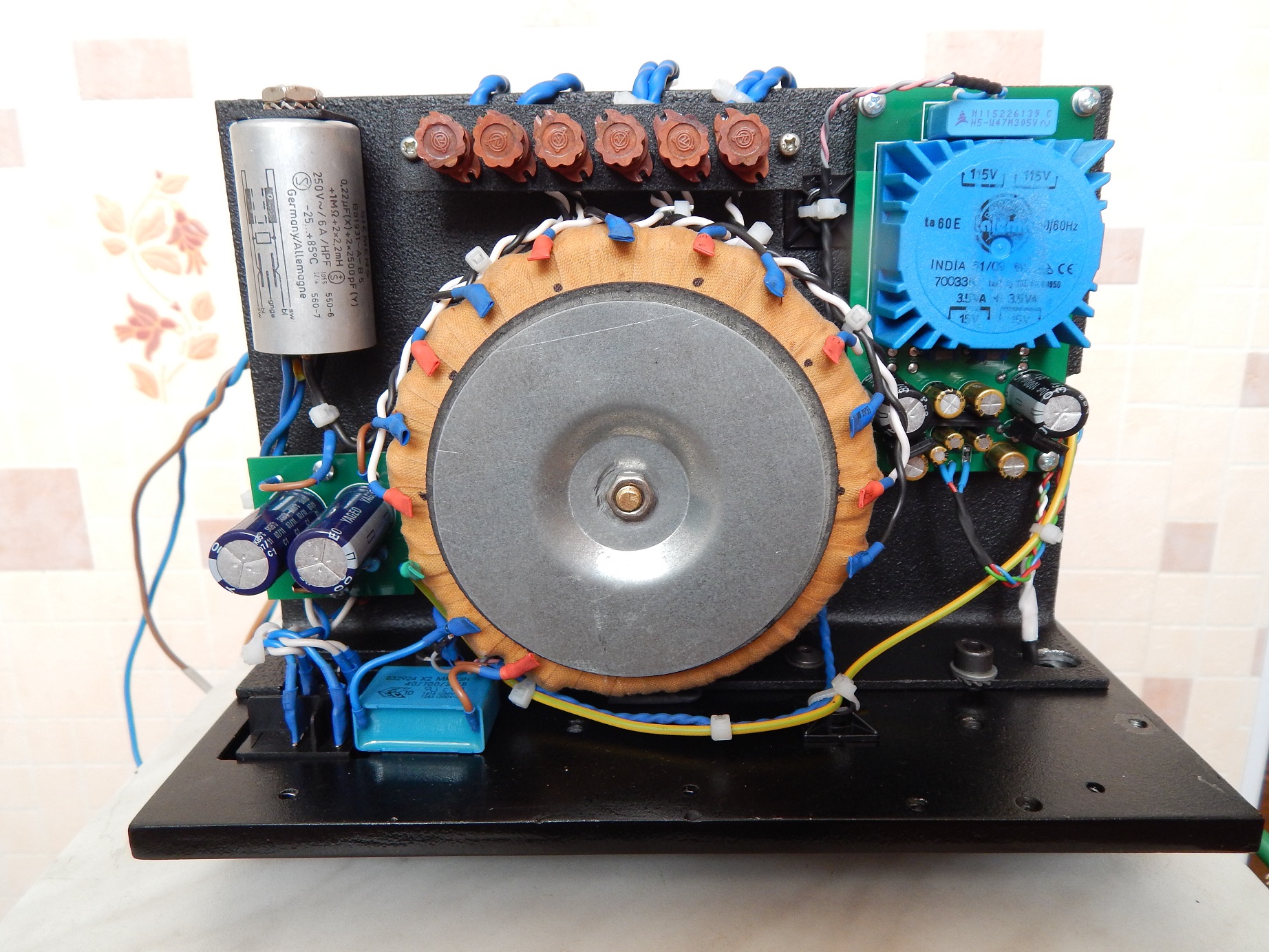

    Добрый вечер.Прошу помощи уважаемых форумчан.Собрал усилители по схеме YES-2M,будет активная 3х полосная система.Запустил SpectraPlus,картинка не обрадовала,прут 100Гц и кратные ей.Эта картинка самая первая,ничего не настраивал.Трансформатор с шестью обмотками,с радиатором соединяется экранная обмотка транса,вход кроссовера и экранная обмотка входного кабеля.Возможно это наводки провода измерения,отдельного генератора нет.Печатка не оригинальная,разводил под размер,эта штукенция будет стоят в колонках. Нажмите на изображение для увеличения.
ID:	316428 Нажмите на изображение для увеличения.
ID:	316432 Нажмите на изображение для увеличения.
ID:	316433 Нажмите на изображение для увеличения.
ID:	316434 Нажмите на изображение для увеличения.
ID:	316435 Нажмите на изображение для увеличения.
ID:	316430 Нажмите на изображение для увеличения.
    А на слух фон есть? Надо с внешним генератором проверить
  4. #1263
    По умолчанию Re: Y E S - 2 на LME 49810 / 49830
    Сегодня подключил и послушал музыку,играет хорошо,фона практически не слышно,если только ухо засунуть в динамик СЧ.

    12,067
    А стерео усилитель есть, чтобы сравнить...

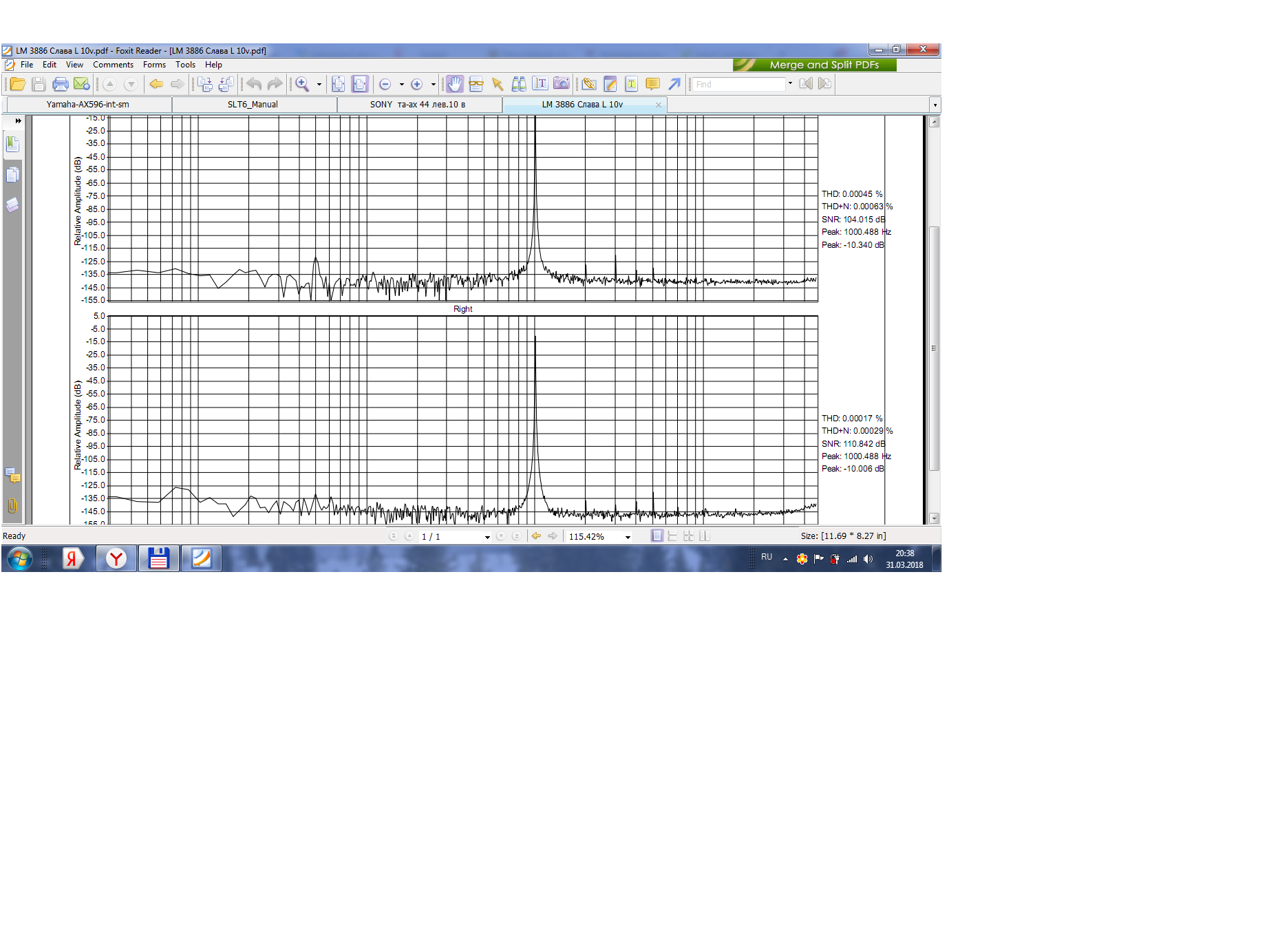

    SONY та-ах 44 лев.10 в.pdfВ основном все усилители были в корпусе,на некоторых чисто,а на других также.Вот пару примеров.Один на lm3886 и второй sony.Выход 28 р-р. Нажмите на изображение для увеличения.

    Пары 1529/200 и 1530/201 намного линейнее и имеют короткий спектр по сравнению с ИРФами.

    Сейчас меня волнует не линейность выходных транзисторов.Завтра или послезавтра сниму спектр ещё с одного устройства.
    Если бы они ещё нормально звучали, имели малую ёмкость перехода и т.д.
    Сегодня снял спектр еще с одного устройства.Палки тоже торчат,но чуть-чуть меньше,это связываю с оформлением в корпусе.Короче надо(позже конечно) заказывать отдельный генератор для измерений.
