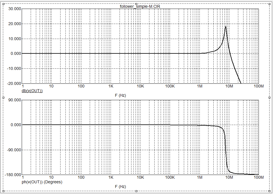

    Цитата Сообщение от belka
    Попробуйте поставить резистор 100ком последовательно со входом моего буфера и входом буфера а-ля Марк Левинсон, который вы изобразили вверху
    ссылку, плиз, на первоисточник. к примеру вот АС от 1970 года:AC362411.pdfа сколько еще было сделано АС на его основе только у нас в стране, не считая за рубежом
    проверил по Вашей просьбе сначала Вашу схему: Нажмите на изображение для увеличения.
    при проверке исключил конденсатор 5 пФ на общий после резистора, на частоте 2,5 МГц видим выброс 25 дБ
    проверил модифицированный вариант предыдущей версии
ID:	225321 как видим выброс меньше и в 3 раза на более высокой частоте. Коэффициент передачи ровно 1 (0 дБ), т.е. входное сопротивление достаточно высокое
    кому интересно, схема модифицированного буфера
ID:	225322 искажения измерялись при изменении сопротивления R1 от 100 Ом до 10 кОм
    при снятии диаграммы Боде с резистором R1 100 кОм на входе резистор R2 был исключен.
    Примеч. Характеристика схемы "Аля-Левинсон" (по белке) еще лучше, выброс всего 15 дб, на частоте 9 МГц, коэффициент передачи также строго 0 дБ. Входная емкость почти в 4 раза меньше! чем у Вашей, belka, схемы
    При практической реализации в качестве транзисторов Q2, Q7 и Q5, Q8 желательно использовать транзисторные сборки, в противном случае между ними необходимо обеспечить механический контакт через теплопроводную пасту
    Выходные транзисторы необходимо закрепить на теплоотводах.

    Разве буфер Марка Левинсона такой? Разве не это буфер именитой фирмы?
  5. #1265
    23.08.2005
    3,602
    По умолчанию Re: Новый усилитель Петрова
    Он и есть Но если из него выбросить все навороты по питанию, то тот буфер из поста №1266 и получится.
    Или я чего-то не понимаю, или - где безОСность?
  7. #1267
    17.05.2014
    г. Могилев
    1,976
    а где Вы увидели ОСность, в чем она по-Вашему, поясните
    Shurik, спасибо за схему, хоть буду знать что такое буфер Левинсона

    следящее питание
    ПОС
  9. #1269
    03.07.2011
    Ставропольский край
    2,050
    ПОС
    Не успел свой пост удалить, а уже коментарий .
    По понятиям, методы устранения влияния паразитных проводимостей в схемах со следящим питанием сходны с т.н. с нейтрализацией. Правда нейтрализация в первую очередь подразумевает развязку входа от выхода, то есть улучшение в первую очередь однонаправленности прохождения сигналов.
    P.S. Положительная или отрицательная связь, в данном контексте наверное зависит от фазы сигнального напряжения на переходах К-Б , относительно входного. Связь станет положительной, только в случае превышения сигнала на коллекторе относительно входного напряжения. Другими словами, при инверсии фазы сигнала на переходе К-Б.
