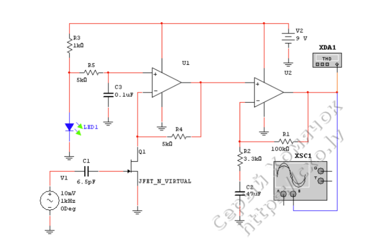

    Обоснование: В микрофоне встроен полевой транзистор, но его включение в стандартной схеме далеко от идеального, о чем в частности сказано на LinkvitzLab, тут, по этому надо не тупо включать его по схеме из даташита, а задать наиболее благоприятный режим работы.
    Одна только каскодная схема (без операционного усилителя) дает увеличение чувствительности около 26-30дБ !!! Это впечатляет!
    Финальный вариант схемы (картинка внизу) - в том виде, что работает у меня: картинка и файл с печаткой для SprintLayout.

    Первая по хронологии схема, она мной собрана и прекрасно работает до сих пор:

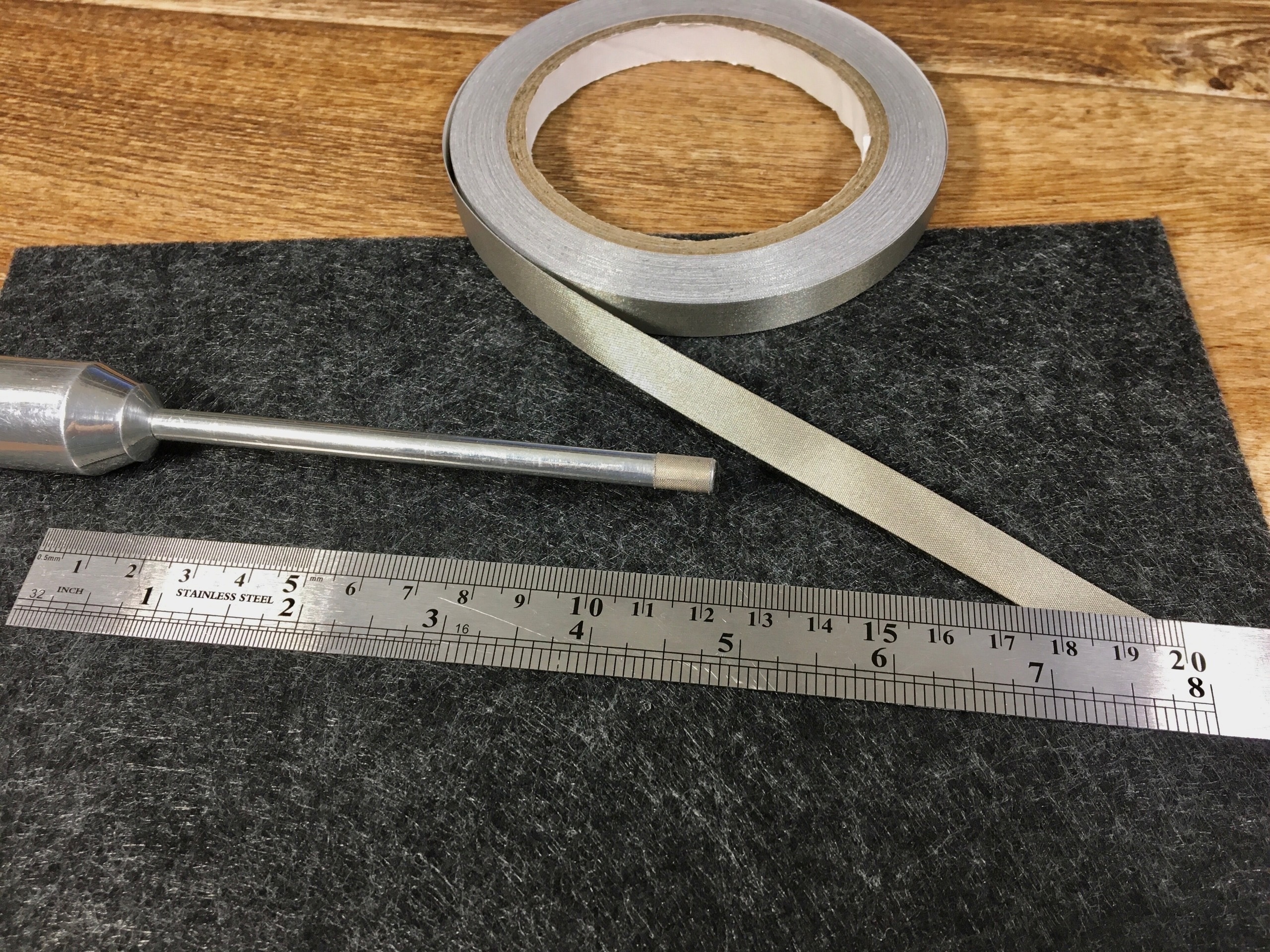

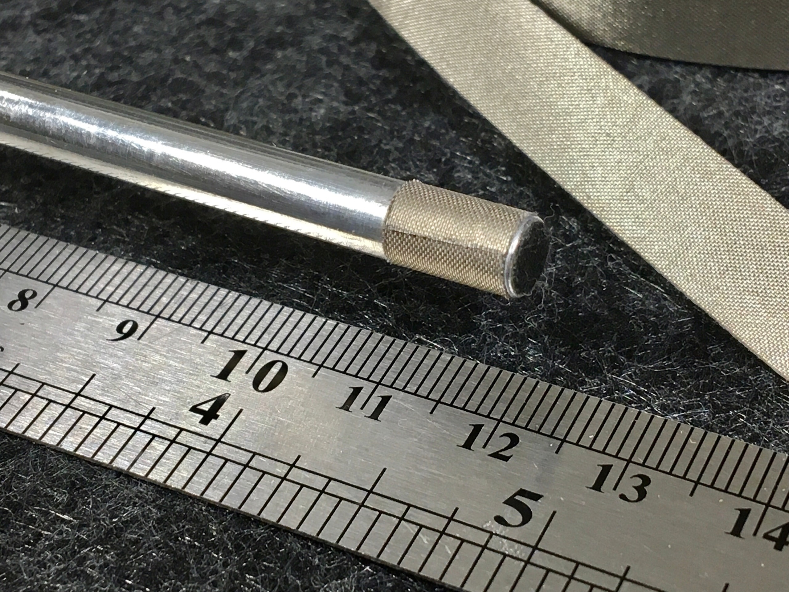

    А как крепить капсюль в железной трубке, изолировать корпус капсюля или нет? На какую глубину или под срез трубки?
  5. #1264
    18,616
    По умолчанию Re: Пред для электретного микрофона
    Стоит максимально позаботиться о минимизации влияния корпуса микрофона, капсюль должен быть максимально "открытым".
    Корпус микрофона нужно соединять с корпусом GND - то есть он должен служить экраном, это без вариантов.
    Я могу посоветовать решение, которое однажды нашёл и оно полностью соответствует всем этим требованиям.
    Скотч - металлическая ткань. Он электрически соединяет корпус капсюля и микрофона, но я на всякий случай продублировал соединение пайкой внутри.
    Если такого скотча нет,можно использовать тонкую изоленту. Чем тоньше тем лучше. Даже если вы намотаете там слой 2 мм это довольно заметно изменит ачх на частотах выше 7...9кгц. А каких либо посадках в порус я думаю и говорить не нужно - оно влияет очень сильно. Но если вы имеете возможность гарантированно откалибровать микрофон,можно и с наболдажником, но я от него отказался. Писал о этом тут https://forum.vegalab.ru/showthread....l=1#post849026

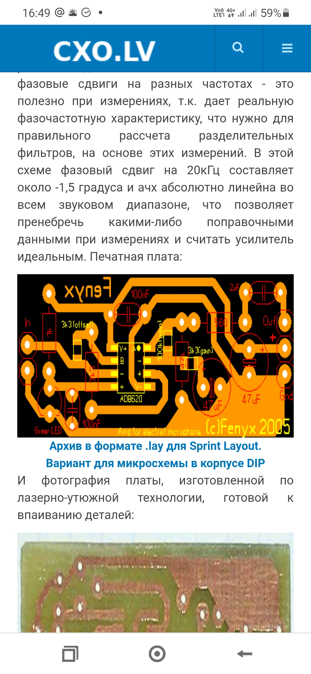

    Добрый день, помогите пожалуйста разобраться, спаял по схеме ad8620, не запустился. Что не так?
    1. Нет схемы. 2. Нет средней точки.
  10. #1269
    20.01.2022
    954
    3. Не отмыт флюс. 4. Пайка ужасная.

    Цитата Сообщение от Alexsei Посмотреть сообщение
    Вот схема
    Вы уверены, что это схема а не плата?

    Добрый день, сделал новую плату, перепаял все элементы, не заработало. Схема, плата по которой паял компоненты, фото во вложении. на выход микрофона 2.7v. питание 9.6v, может микрофон, выход линейный или питание не там подсоединил?

    опять без нумерации. Уважаемый Алексей, чтобы подсказать что где посмотреть нужно знать № вывода м/схемы, а разглядывать плату как-то неинтересно. Поставьте номера ножек, может дело сдвинется. Заодно сразу измерьте напряжение на светодиоде, и укажите модель полевика.
