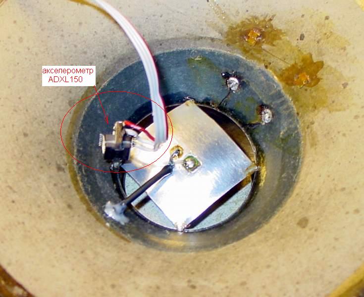

    Померил АЧХ датчика - в аттачах - условия измерения и АФЧХ. Разглядывая АЧХ датчика ADXL150 учтите, что в него встроен ФНЧ 2-го порядка на частоту 1 КГц. Что-то горбик на полтора килогерца у датчика мне уже приедаться стал

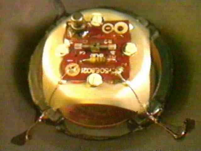

    Можно посмотреть как сделано крепление датчика в АС S70 -
    Ух-ты ух-ты! - про акселерометр вчера не осозналось. Появились первые, наверно неуклюжие вопросы:
    1) Мысль его использовать не похоронена, выходит?
    2) Заметная ВЧ модуляция сигнала - и есть шум датчика, подуменьшенный ФНЧ?
    3) "сигнал с датчика относительно сигнала с акселерометра" - это как измерено и для чего рассматривается? То, что он практически флэт до 700 Гц - это почему?

    1) Как датчика для ЭМОС - похоронена полностью. Для иструментального контроля - подойдет.
    2) Похоже.
    3) Поясню - в качестве опорного сигнала (в двухканальном, то биш относительном методе измерений) использован сигнал с акселерометра ADXL150. Испытательный сигнал берется с пьезодатчика. И в этом случае flat АЧХ в НЧ диапазоне означает, что наш датчик меряет именно ускорение, так как в опорном (reference) сигнале присутствует только напряжение пропорциональное ускорению. Рост АЧХ (грязно-глубой график) в диапазоне частот выше 1КГц (не считая резонансных пиков) обусловлен ослаблением амплитуды опорного сигнала (с ADXL150), обусловленного наличием ФНЧ в этом акселерометре.

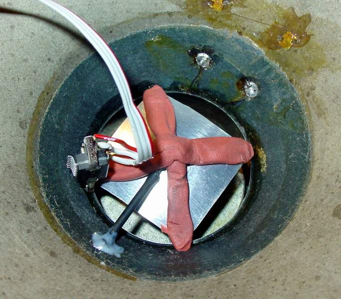

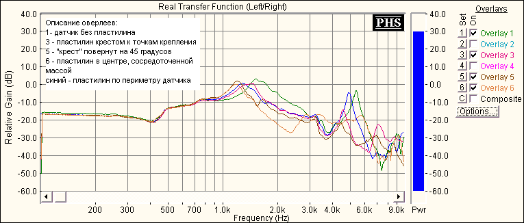

    Попробовал лепить пластилин на датчик, в нескольких вариантах. Масса пластилина во всех случаях одинакова. Гуляют оба резонанса. На 5 КГц резонанс обусловлен верхней крышкой, вроде бы. А вот по поводу 1,5 КГц резонанса - непонятно. Ответ будет, скорее всего, когда сделаю крепление датчика по 6-ти точкам.
    P.S. Цвета у СпектраPlus мерзкие - поэтому графики описываю по номерам Overlays.
