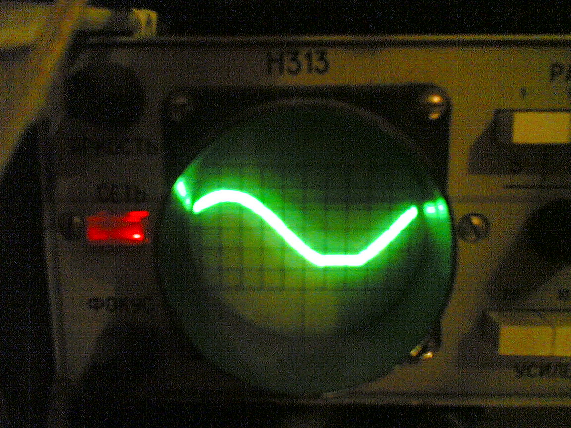

    пробывал ставить кондёр на 8,2пик-на осиле такая страшная картинка была-видать то были те самые подвозбуды.поставил по 120пик-вроде нормально.
    щас вообще не знаю что происходит:подаю синус 1кгц и ограничение наступает при 2 вольтах на китайском мультиметре.нагрузка сейчас 8ом(24ома в паралель 3 штуки ) ток покоя где-то 140ма(70мв на 0,5ома)

    Ух... Вертикальная ось на осциллографе - напряжение. Цнеа деления устанавливается ручкой В/дел., если стоит 1 В/дел., тогда одна клетка - 1 В, вот и все. Китайским мультиметром можно мерять переменку только частотой 50 Гц, да и то с неизвестной точностью.
    Вот про разные транзисторы поподробней пожалуйста. Ограничение симметрично по полуволнам?

    ограничение симетричное.м/с tl071(пробовал tl081).транзисторы bc556b bc547c.mpsa 42 и 92 разных производителей(один с чёрной мордой другой с серебристой),mje340/350. сама м/с сигнал усиливает(смотрел осцилом на выходе после кондёров),а вот после резистора 2к,идущего на базы входных транзисторов ун сигнала нет,в то время как на выходе ун сигнал есть.

    Ну дык правильно, там и не должно ничего быть, это ООС вообще-то так работает. Так все-таки, какое напряжение ограничения, по осциллографу?

    5мв/дел,делитель на 1000,развертка длит/дел 100микросекунд.я думаю всё видно

    ограничение по низу(я так понимаю по -)наступает раньше(после замены двух 547).

    Мда, рановато в ограничение уходит, амплитуда даже меньше 10 В...
