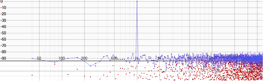

    у хороших карт спектральная плотность мощности фазовых шумов достаточно быстро спадает при удалении от центральной частоты, а сама частота делится (что пропорционально сужает эффективную полосу фазовых шумов), поэтому эффект в основном проявляется в виде "юбки" на очень низких уровнях (вблизи основания спектрального компонента).
    Может быть, мы о разных вещах говорим? В идеале, не должно быть вообще ничего, кроме единичного импульса на спектре:
Название:	[sin] (2400 samples, 96kHz) - wave.png
ID:	313844 Нажмите на изображение для увеличения.
Название:	[sin] (2400 samples, 96kHz) - freq.png
    (шумы тут добавлены для наглядности и реалистичности)

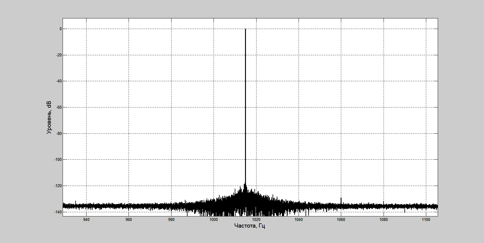

    Нет, об одном и том же.
Название:	Фазовый шум 1015 Гц.jpg
    Уровни очень низкие. Реальная запись "ЦАП-АЦП".
