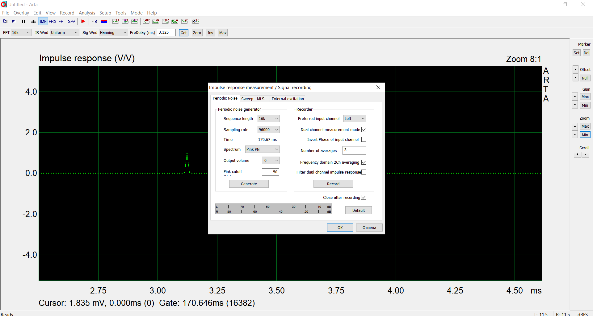

    Заходим в меню Record->Impulse Response/ Time Record или нажимаем красную кнопку Rec на панели инструментов.
    Установите все галочки как показано на рисунке и нажмите - Generate.
    При генерации шума уровень в левом канале(верхний бар) должен быть -10-15dB. Настройте громкость на компьютере для этого соответственно.

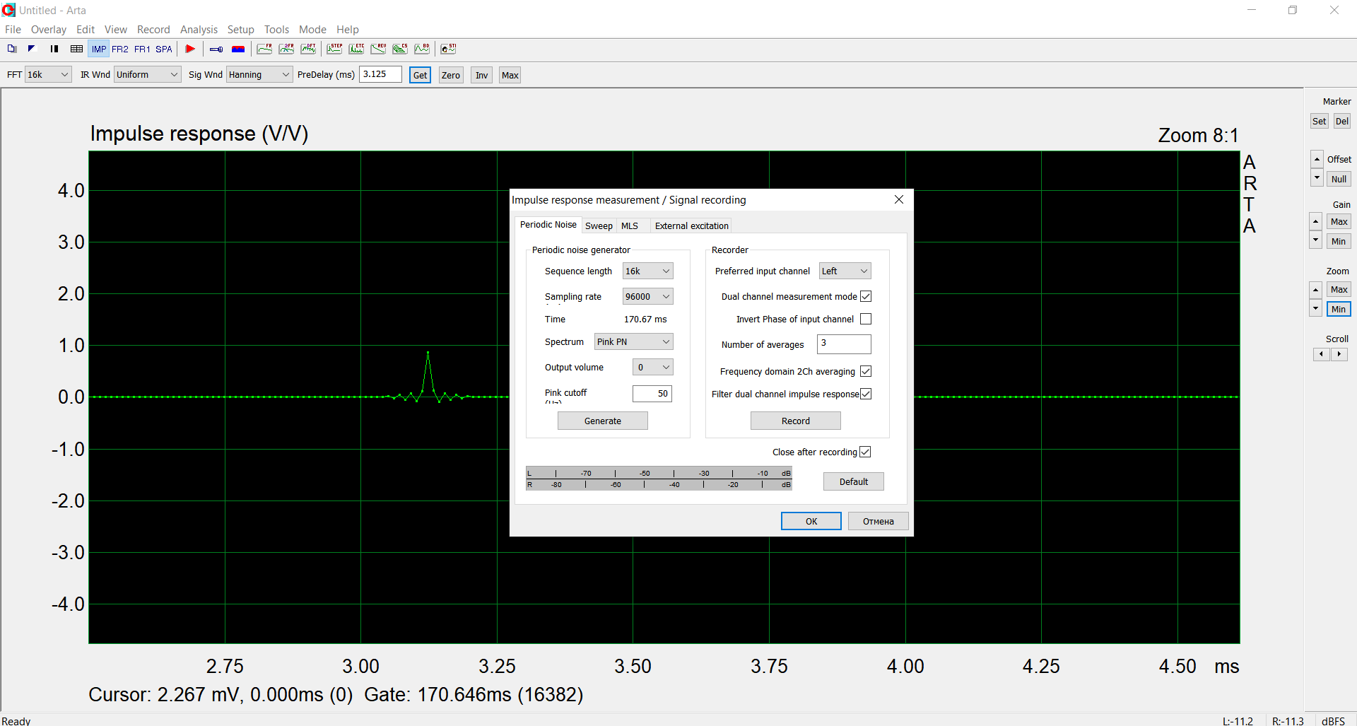

    Заходим в меню Record->Impulse Response/ Time Record или нажимаем красную кнопку Rec на панели инструментов. Установите Number of averages 5-10, количество усреднений. Так же поставьте галочки, соответственно как показано в 1 пункте. По идее они должны были остаться на своих местах, но лучше проверить еще раз.
    Нажмите Record и ждите пока закончатся измерения, чем больше Number of averages тем дольше, во време измерений не должно быть посторонних шумов в комнате.

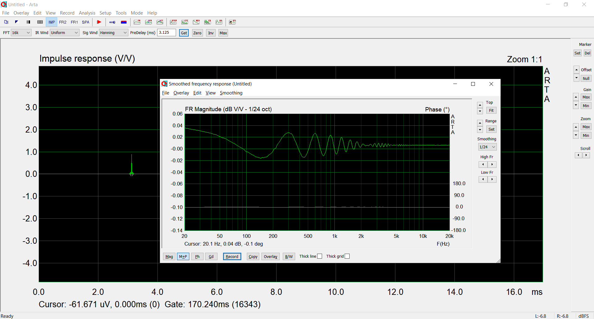

    5 Теперь правой кнопкой мыши кликните немного правее от импульсного отклика, так Вы устанавливает маркер.
    При этом внизу окна Arta в строке состояния Вы увидите как меняется Gate - окно измерений. Чем оно больше, тем больше полоса измерения вниз, но и больше отражений словит микрофон. Установите окно в 4-5мс.

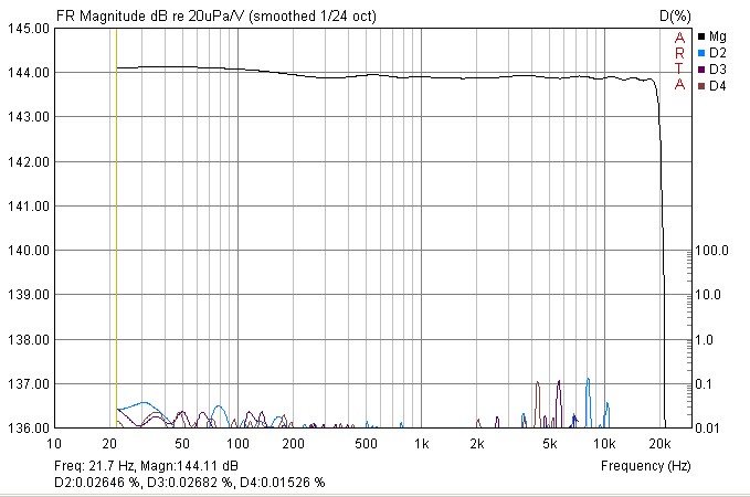

    6 В меню Analysis->Single Gated smoothed Frequency response либо нажмите на кнопку с изображением АЧХ и надписью Fr на панели инструментов.
    Вот и наша АЧХ (нажмите в этом окне в левом нижнем углу на кнопку M+P что бы посмотреть фазу):
    По умолчанию, сглаживание 1/3, я бы поставил 1/24 что бы увидеть более детальную картину.
    Измерял я здесь ВЧ динамик в не очень хорошем баффле, поэтому и АЧХ такая кривая...

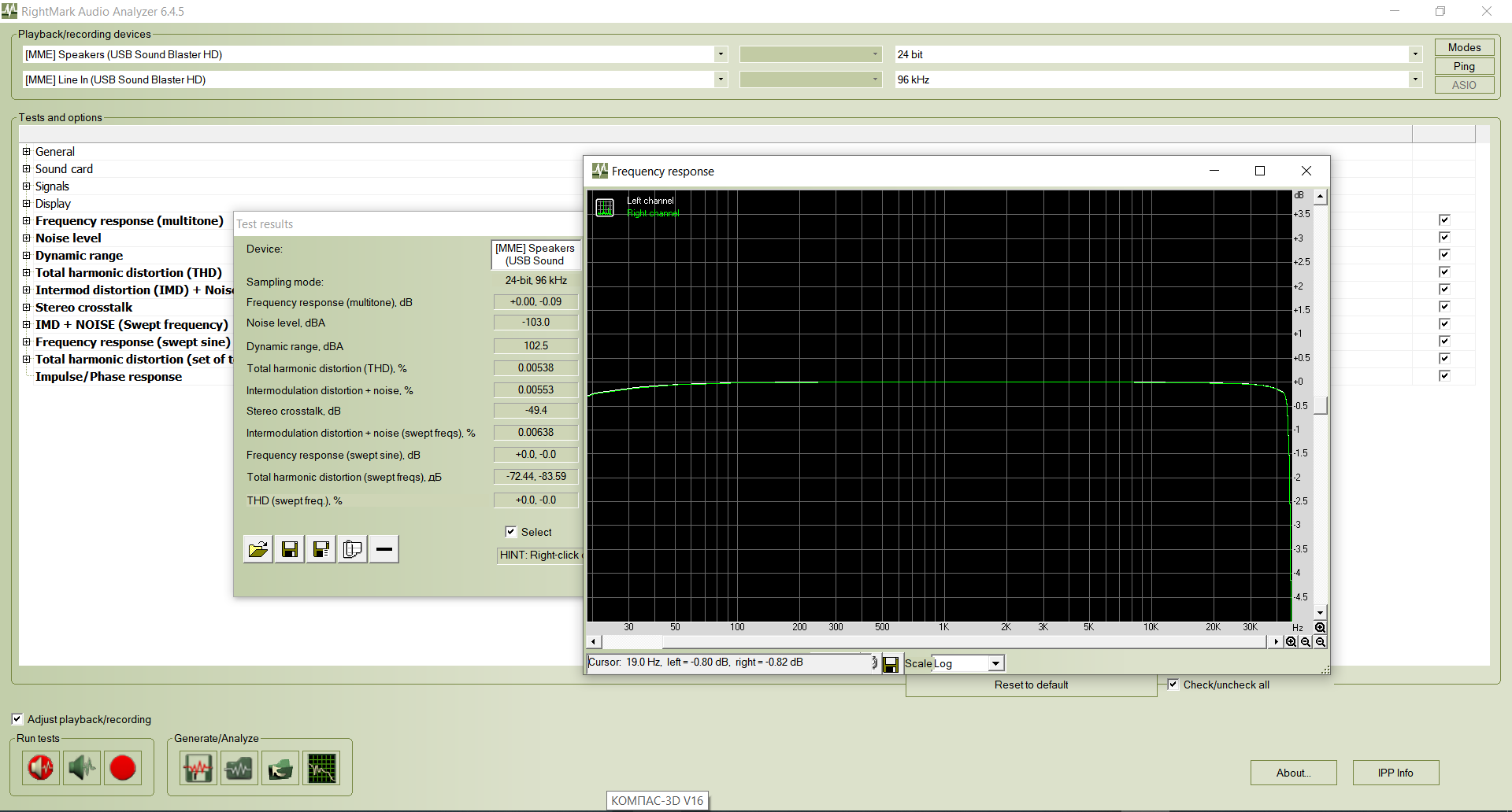

    Цитата Сообщение от moon887 Посмотреть сообщение
    Доброго времени суток. Столкнулся с проблемой при калибровке звуковой карты в двух канальном режиме. Звуковуха Creative Sound Blaster X-Fi HD (SB1240). АЧХ карты выглядит как то очень странно. Может кто знает, как победить этот недуг?
    Вложение 461435
    также смущает вид импульса, если не ставить галочку на фильтрации при двухканальном режиме
    Вложение 461436
    если включить фильтрацию то вид импульса больше походит на правду
    Вложение 461437
    Все настройки и калибровку делал из руководства от Lexus*а.

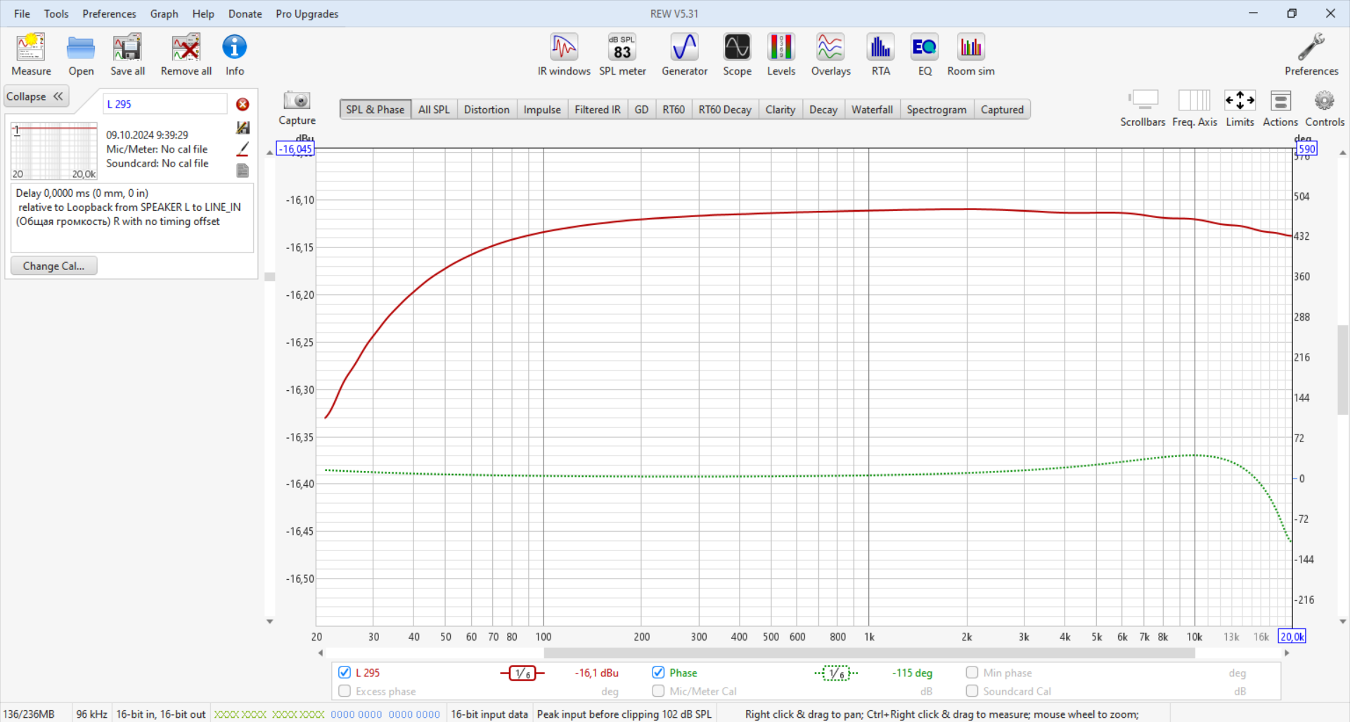

    Для сравнения измерения в RMAA
    Вложение 461433
    замеры в REW
    Вложение 461434

    По умолчанию Re: Измерение параметров Тиля-Смолла, АЧХ и т.д. с помощью ARTA
    Неравномерность в несколько сотых децибела.
    Согласен. Только форма у неравномерности какая то странная. Я как то больше привык к завалам по краям, как в RMAA и REW. У меня возникли сомнения, что это и не АЧХ вовсе, а просто какое то недоразумение. Хотелось бы глянуть как у других это выглядит.
